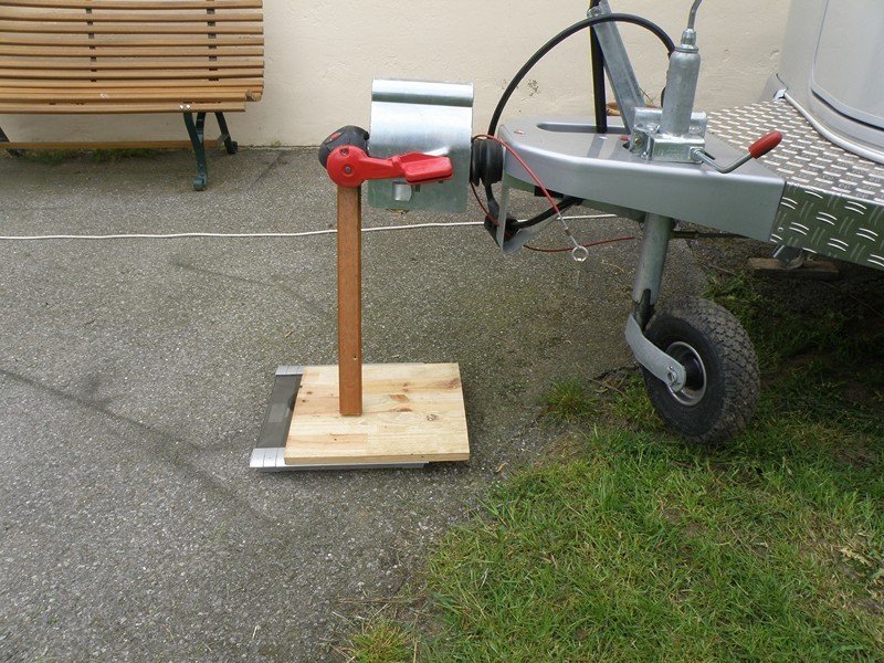

Avant d'investir dans un pèse-flèche, l'utilisation d'un pèse-personne avec un morceau de manche de pioche et une planchette fait parfaitement le boulot :super:
Messages : 5171
Re: Megane 4 - comportement routier étrange
J'ai eu le même problème sur ma C5.Tout simplement un vérin de suspension AR qui fuyait. Même la caravane et la voiture chargée la voiture sautillait malgré la suspension hydraulique.
Donc réparation et tout est rentré dans l'ordre.
Voilà ce que j'utilise pour peser la fèche !
Le Comtois à bien raison et c'est suffisant ! !
P4260009 (Copier).JPG (165.3 Kio) Vu 9695 fois
