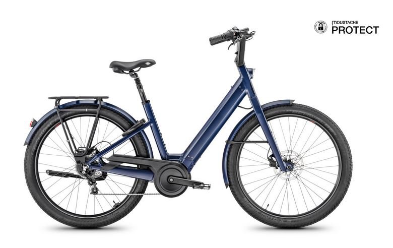

Ce sujet a sûrement dû être déjà publié mais il y une question que je me pose et je ne trouve pas de réponses ... Peut-on placer deux vélos électriques du genre moustache avec moteur pédalier sur un porte-vélos Thulle (voir photos)? Peut-être doit-on enlever les pédales et tourner le guidon comme je faisais sur une ancienne caravane.
Merci pour vos réponses.

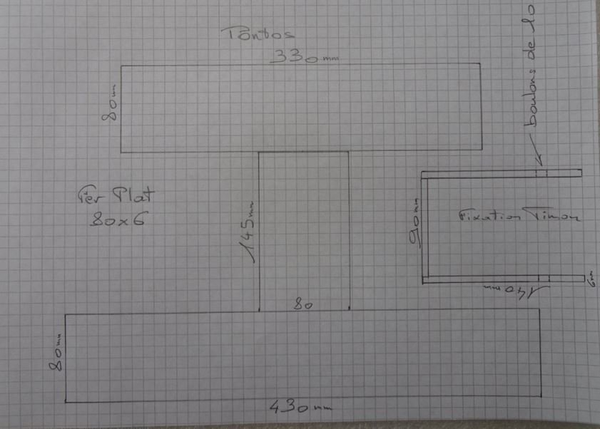

Merci pour l'info. J'ai vu sur une de vos publications ce plan pour réaliser un kit pour porte vélos Thulle. Est-ce que c'est bon pour ma Triton ?
Et merci pour le plan, si c'est OK je vais m'y coller.

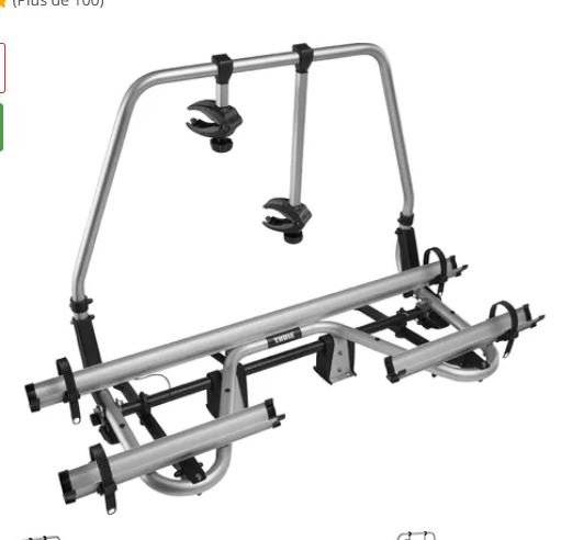

ADAPTATEUR TIMON ERIBA TOURING. A PARTIR DE 2011 POUR PORTE VELOS THULE TOURING AUB994118. Le kit de montage est vissé sur le tube de timon Eriba Touring.

Il se fixe comment ce porte vélo ?? Avec une boule de 50 mm pour remorque ??
Patte de ce genre :
https://www.forumeribatouring.com/viewt ... 23#p123823

Merci "Les Comtois", j'ai pu voir sur le site le kit pour fixer le porte vélos Thule sur timon. C'est pas donné mais c'est quand même du boulot à réaliser. Par contre, je n'ai toujours pas la certitude que ça puisse se monter sur le modèle de 2007... Si quelqu'un a une info là-dessus merci.Les Comtois a écrit : mer. 29 janv. 2025 17:42 ADAPTATEUR TIMON ERIBA TOURING. A PARTIR DE 2011 POUR PORTE VELOS THULE TOURING AUB994118. Le kit de montage est vissé sur le tube de timon Eriba Touring.
Site: aubaines.be
Et pour ce qui est du modèle à réaliser soi-même , est-ce que ça peut aller sur une caravane de 2017? Merci pour votre aide.

Il se fixe directement sur le timon mais grâce à un adaptateur. A priori, sur le modèle de 2007, le timon serait de section carrée.
- Messages : 6637
Re: Porte vélos Thulle sur timon
Sur mon plan la largeur du timon est de 90. C'est la largeur du timon de ma Pontos de 2009. Qui est la largeur des timons, je pense, des années suivantes.

Il faut que je vérifie la largeur du timon, ma caravane est encore à 800 km de chez moi...Après, si je n'ai pas d'autre solution, je peux fabriquer le kit en me faisant aider par des personnes compétentes. Mais je ne suis pas certain que le porte vélos se présente bien sans être gêné par le frein à main et la roue jockey et aussi côté coffre. Bref, pas simple tout ça, j'attends d'autres infos éventuelles.
- Messages : 6637
J'en ai fabriqué deux. Un pour la Pontos, l'autre pour la SuperPuck. A part la fixation sur le timon ils sont identiques. Tout est accessible sans problèmes, le coffre, le frein à main et la roue jockey.
