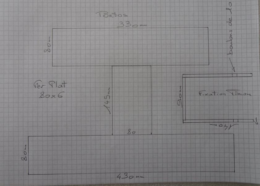

Kit porte vélos ériba.JPG (67.53 Kio) Vu 9873 fois
Merci pour l'info. J'ai vu sur une de vos publications ce plan pour réaliser un kit pour porte vélos Thulle. Est-ce que c'est bon pour ma Triton ?
Et merci pour le plan, si c'est OK je vais m'y coller.

Sur mon plan la largeur du timon est de 90. C'est la largeur du timon de ma Pontos de 2009. Qui est la largeur des timons, je pense, des années suivantes.

Il faut que je vérifie la largeur du timon, ma caravane est encore à 800 km de chez moi...Après, si je n'ai pas d'autre solution, je peux fabriquer le kit en me faisant aider par des personnes compétentes. Mais je ne suis pas certain que le porte vélos se présente bien sans être gêné par le frein à main et la roue jockey et aussi côté coffre. Bref, pas simple tout ça, j'attends d'autres infos éventuelles.
Re: Porte vélos Thulle sur timon
Posté : mer. 29 janv. 2025 21:58
J'en ai fabriqué deux. Un pour la Pontos, l'autre pour la SuperPuck. A part la fixation sur le timon ils sont identiques. Tout est accessible sans problèmes, le coffre, le frein à main et la roue jockey.
