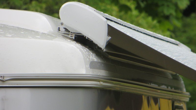

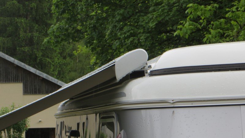

Ce doit pouvoir se faire, photo d'une : eriba : rencontrée au hasard d'un camping, des suisses. Marcel (Boulhaya) avait un rail alu sur toute la longueur du toit de sa caravane pour tenir le store. Voir avec un revendeur de la marque du store, Thule Omnistor ....
Store sur toit 2RED.jpg (50.41 Kio) Vu 3221 fois
Store sur toit 4RED.jpg (69.95 Kio) Vu 3221 fois
Re: Store pour 430 Touring
Pas mieux que Land, ta coquille est de 2013 une FEY, que je sache les toits sur les FEY n'ont pas été modifiés.
Bonne pioche, Benjamin.

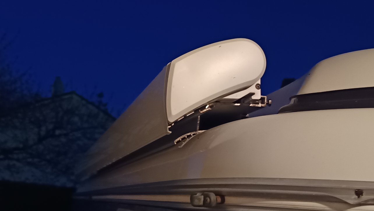

Nous avons un store Thule 6200 - 2.60m sur notre : eriba : 430 Sylver Édition de 2015.
Excuses pour la photo mais il fait tard :amen:
L'installation a été réalisée par un artisan indépendant qui intervient à domicile ou sur le lieu de gardiennage pour entretenir ou réparer Camping car et caravanes. Il nous a installé le mover, le store et le porte vélo sur timon. Pour plus d'infos, tu as son site internet campidomservices, en Vendée, 85310 NESMY.

Super, concernant la pose... le rail est-il collé ? Il n'y a pas de perçage du toit.
Es tu satisfait du travail effectué par l'artisan ?
Et c'est à moi de fournir le matériel ou il peut gérer l'ensemble ?

Le store est collé et de mémoire il me semble qu'il ait mis 2 "vis" (type pose plaque immatriculation, désolé je suis nul en bricolage.
Nous l'avons fait intervenir à 3 reprises. A chaque fois, conseils, ponctualité, fourniture de devis, sérieux et agréable. C'était en 2017 et 2018. Aucun problème.
Il nous à fourni et installé le matériel.
Concernant le store il m'a juste sollicité pour positionner la bête sur le toit.
Bref, pour nous, un bon professionnel.

:hello: 2,60 c'est le 6200 de la Spuck. Collé sur le toit mais la fixation est plate sans passage d'air entre le store et le toit. Posé par Narbonne Accessoires à Vieux-Charmont(25). Jamais eu de soucis avec.

Voilà comment est fixé, collé le 6200.

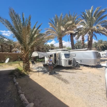

Coucou Filopatte, je sors du sujet, mais nous sommes sur Marrakech donc au Maroc depuis le 07 février. Ce n’est peut être pas la première fois pour toi ici…. mais après avoir longé la côte Atlantique ce fut Tafraout puis Tata Zagora Merzouga Tinzhit Ouarzazate, si c est dans ce sens ton périple, ce serait avec plaisir de te donner les campings effectués 🤟👍😊😊😊

Tokata a écrit : dim. 30 mars 2025 14:56 Coucou Filopatte, je sors du sujet, mais nous sommes sur Marrakech donc au Maroc depuis le 07 février. Ce n’est peut être pas la première fois pour toi ici…. mais après avoir longé la côte Atlantique ce fut Tafraout puis Tata Zagora Merzouga Tinzhit Ouarzazate, si c est dans ce sens ton périple, ce serait avec plaisir de te donner les campings effectués 🤟👍😊😊😊
Bonjour Tokata,
Cela fait plaisir de voir des Eriba sur un camping au Maroc.. dommage nous on est tout seul. Après Tafraout on va sur Tiznit puis on remonte tranquille le long de la côte selon notre envie. on voulait aller sur Tata mais il commence a faire chaud, ce sera pour la fin d'année.
