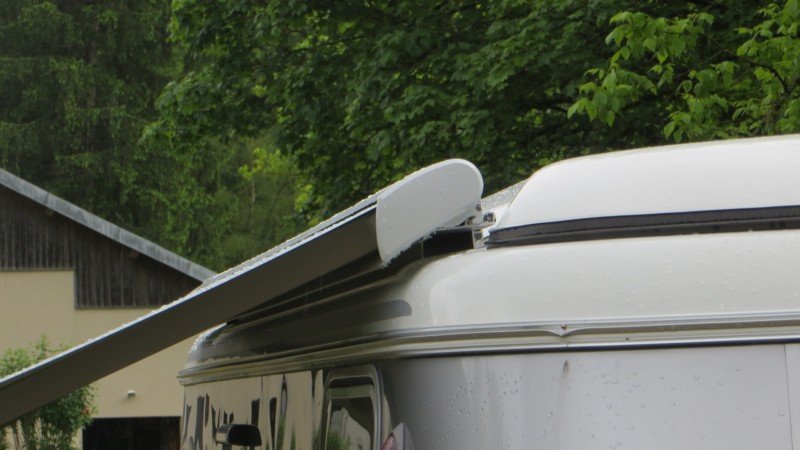

Ce doit pouvoir se faire, photo d'une : eriba : rencontrée au hasard d'un camping, des suisses. Marcel (Boulhaya) avait un rail alu sur toute la longueur du toit de sa caravane pour tenir le store. Voir avec un revendeur de la marque du store, Thule Omnistor ....
J'ai enfin retrouvé la : Photo : de l' : eriba : de Boulhaya avec son store sur le toit, c'était en septembre 2016, par hasard dans un camping des Landes...
