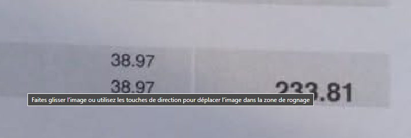

Posté : jeu. 3 avr. 2025 16:21
par samourai47
Vu chez alliance auto pas loin de chez moi...
Capture d'écran 2025-04-03 162047.png (41.83 Kio) Vu 10556 fois
Je vais attendre mieux.... lol

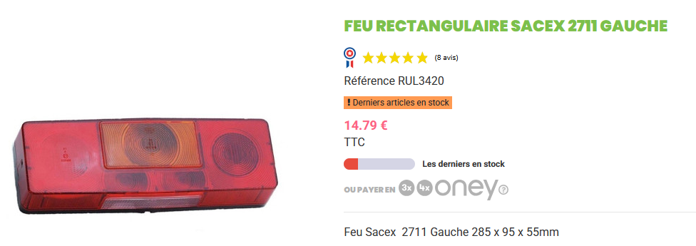

par samourai47
Trop grand.... ils font 2 cm de trop... mince
J'ai bien envie de prendre ceux là vus sur code remorques, l'entraxe de fixation est identique, ça ressemble aux anciens quand même un peu... lol
et vu le prix...
Capture d'écran 2025-04-04 085401.png (145.77 Kio) Vu 10518 fois
Qu'en pensez vous?

Posté : ven. 4 avr. 2025 09:00
par lamenuis
Ce sont des feux verticaux avec éclairage de plaque (partie blanche sur le "dessous"/coté), ça ne va pas convenir.

Posté : ven. 4 avr. 2025 09:48
par Chambord45
Ce ne sont pas des HELLA mais des SACEX. Regarde la forme du feu.

Posté : ven. 4 avr. 2025 10:43
par samourai47
La difficulté c'est 2 choses.
L'entraxe est de 152 et ils doivent faire max 260/265. Après y a une baguette verticale qui empêche plus grand.
La marque m'importe peu mais 230€ c'est excessif.... lol
