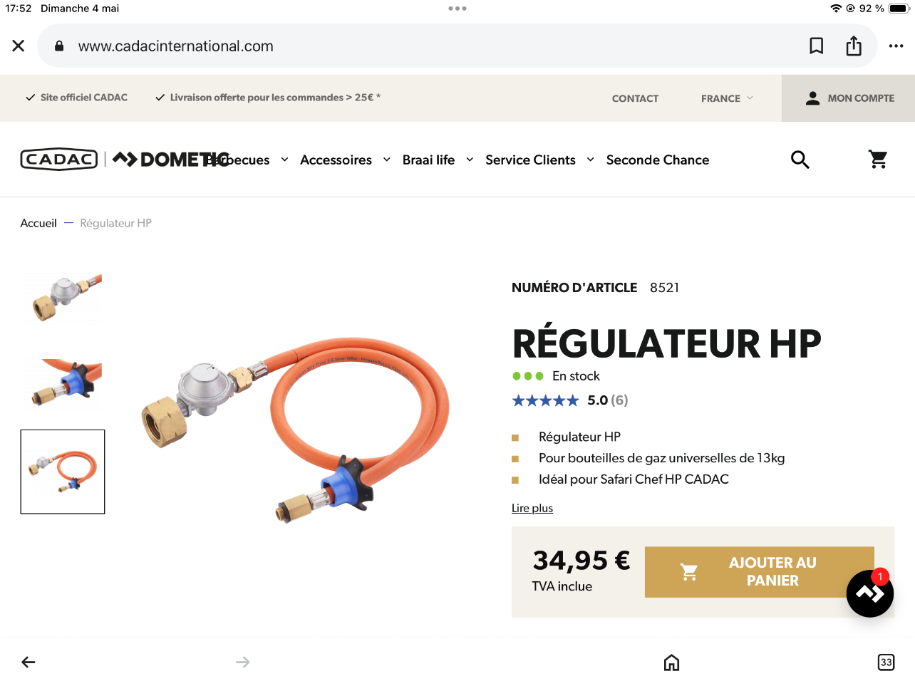

Merci voici le raccord que je souhaite acheter apparemment compatible avec HP mais il est spécifié pour bouteille 13 kg !
La twiny est à 6kg et quid du pas de vis ?
Si tu as un avis merci

Le pas de vis est le même. Par contre le détendeur est spécifique,il ne se visse pas il se clipse sur les 6kg.

Bien vu ! Merci

Si tu as le robinet qui va bien sur la bouteille de 6 kg, derrière tu devrais pouvoir mettre le détendeur à vis.
