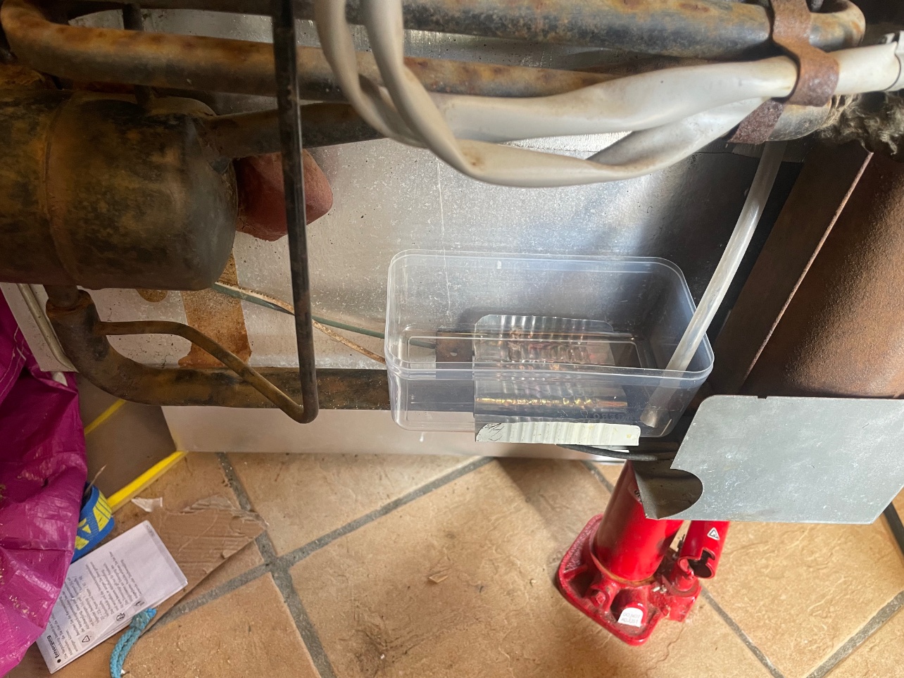

Je viens de faire un check-up à mon réfrigérateur Trimixte Electrolux RM270. Il fonctionne parfaitement ! (sur le 220V pour le moment mais je suis confiant pour le gaz si la réaction chimique s'opère bien sur le 220V elle devrait le faire également sur le gaz)
En position maximum, 0°C dans le frigo au bout de 3H et -20C° dans le petit "compartiment à glaçons".🥶

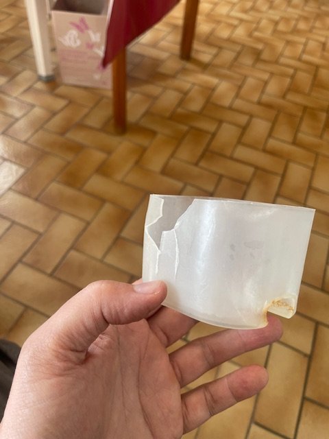

Le problème c'est que le petit bac évaporateur à l'arrière est cassé (plastic très cassant avec le temps).
Je ne trouve pas de pièce de rechange pour cela sur le net.
Est-ce que vous auriez une suggestion pour sa reconfection éventuelle ?

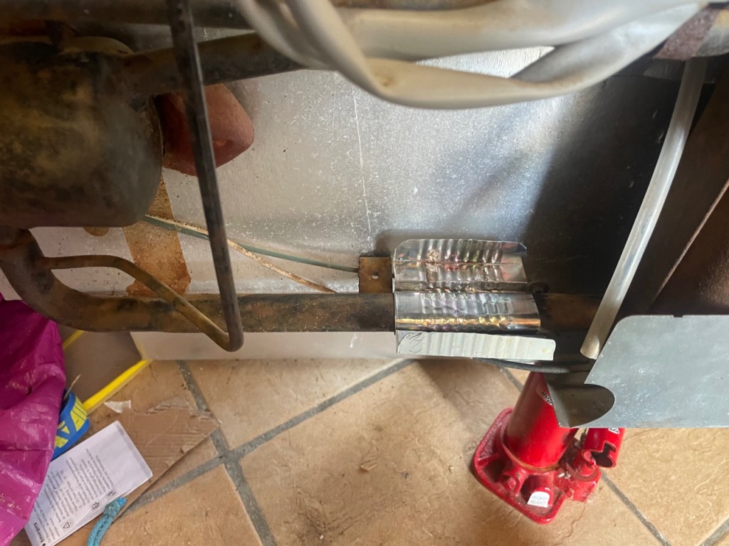

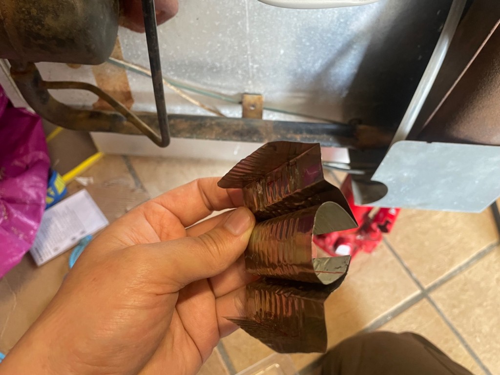

C’est pas donné, mais bon dans l’Inter temps, j’ai bricolé une boîte de conserve et recyclé une boîte de Ferrero ça fera bien le taf en attendant d’être riche à nouveau 😅

Question : n'as-tu pas peur que la boîte tombe en roulant ?

J'ai peur que ta boîte plastique Ferrero soit un peu légère en dureté si tu passes au gaz. Si tu as du vieux Tupperware c'est plus costaud.

En effet, je pense qu’avec le gaz ça risque de poser un léger problème.
Je vais essayer de trouver une boîte de conserve à fond, plat en remplacement
