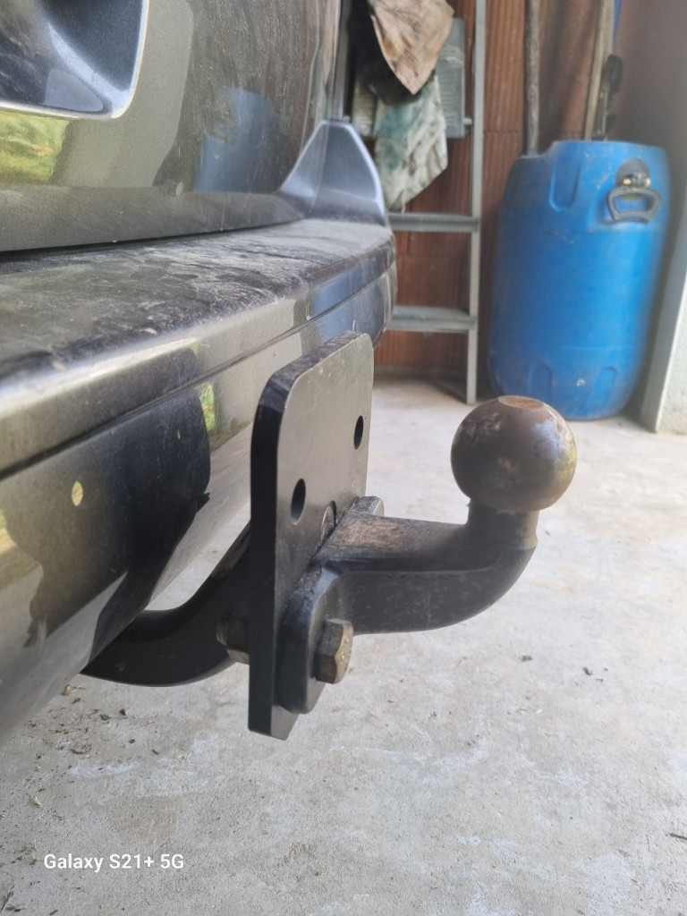

Est-ce que la hauteur de la boule d'attelage est dans la norme ?
Il parle de son fourgon !!!!
Un tel tracteur peut-il être déstabilisé par une Puck : Cara : ????
Jfl :happy1:
Bonjour, je suppose que l'attelage est conforme aux normes de l'UE, ça peut paraître curieux mais la PUCK avec 40 kg à l’arrière perturbe mon fourgon 1,9 tonne. j'ai bien compris qu'il ne fallait pas charger l'arrière, ça aura au moins servit à ça.
Re: Question sur le chargement de la caravane
Mon expert de 2017 est un semi utilitaire et son attelage de conception adaptée à ce statut, monté par Peugeot n'a rien à voir avec celui d'une voiture de tourisme.
Il y a 2 hauteurs de boule possibles, ce qu'il faut c'est que la Puck soit bien horizontale une fois attelée.
Sinon pas d'amortisseurs OK sur ta Puck, mais tes caoutchoucs sur ton châssis sont ils encore suffisamment fringant pour jouer encore correctement leur rôle et comment fait on pour les contrôler ?
Jfllb :happy1:
Jfllb :happy1:
Merci pour ta réponse
Peut être une piste, le crochet d'attelage du Ford custom est assez haut, la Puck n'est pas parfaitement horizontale, je vais regarder si c'est réglable.
Pour la qualité des caoutchoucs, ils sont intégrés à l'essieu, et le tout est neuf donc ça devrait aller.

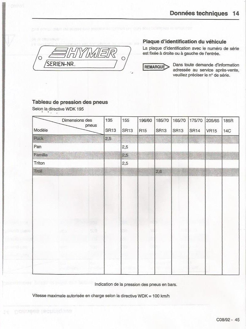

2,5 c'est ce que j'avais, mais en consultant le carnet (Puck 1970) j'ai vu que la préconisation constructeur était bien en-dessous, 1.7 à vide et 2.3 en charge maxi à 470 kg.
Messages : 2349
ÖLA !! Je parle de ma Puck de 1994.
Je n'ai pas cette valeur (1.7kg). À aucun moment.
ACHTUNG !!! Il s'agit de la notice Eriba 1994 !!!

Le problème des Puck très anciennes c'est la taille des jantes.
Elles conviennent parfaitement en vintage avec des tractrices de la même époque.
Les tractrices modernes ont des boules d attelage beaucoup plus hautes ce qui ne simplifie pas la problématique.
J'ai vu passer ici au fil des ans des sujets évoquant ce cas spécifiques, donc à rechercher dans les archives ..
Ma hauteur de boule point bas : 39.5 cm
Point haut 43 cm
Est ce bon pour une Puck ancienne ????
Jfllb :happy1:
lucien79 a écrit : lun. 19 mai 2025 21:16 :hello:
Point haut 43 cm
Jfllb :happy1:
Jean François, elle était trop belle pour ne pas la faire. ;-)
39.5 cm quand il fait 40° à l'ombre
43 cm quand il gèle à - 15° !!
OK, :jesors: et loiinnnn : LOL : :sivousme: :hehe: :mdr3: :mdr1:

LANDERIBA a écrit : lun. 19 mai 2025 22:54
Point haut 43 cm
Jfllb :happy1:
Jean-Pierre
Oui, comme tu as pu le voir sur ma photo de boule, j'ai la possibilité en cas de besoin de rehausser la mire.
"a maiori ad minus"
jfllb :happy1:

bruno3166 a écrit : lun. 19 mai 2025 18:09 ÖLA !! Je parle de ma Puck de 1994.
Je n'ai pas cette valeur (1.7kg). A aucun moment.
Bonjour, ah oui c'est très différent de la PUCK ancienne, moi j'ai le tableau de 1967.
tableau pneus.pdf
(2.18 Mio) Téléchargé 299 fois
