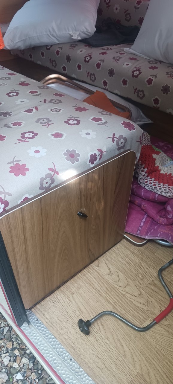

Bonjour, :hello:
Quelqu'un aurait des photos de l'intérieur d'une Puck des années 75/80 ?
Je trouve moche ce bois blanc , et comme j'ai du placage de noyer , je vais peut-être transformer tout cela .
Si je peux m'approcher des intérieurs originaux , ça serait sympa :]
Déja ce fond de Puck , qui a l'air de soutenir les banquettes pour la position couchage , je présume .
C'est un peu vilain :

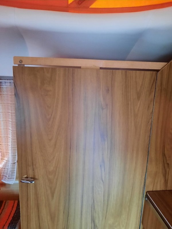

Après , c'est moins moche , mais ça dénote , une espèce d'accoudoir , rétractable, pour agrandir le couchage , je suppose :

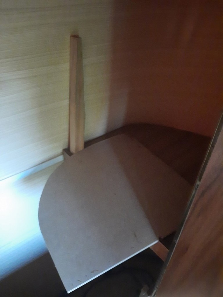

Ensuite le haut de l'armoire , pratique tout de même , je pense qu'un simple re placage suffira.

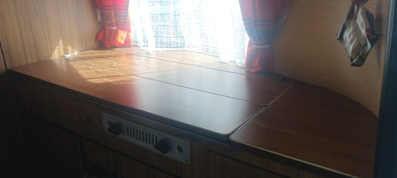

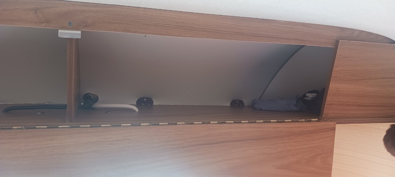

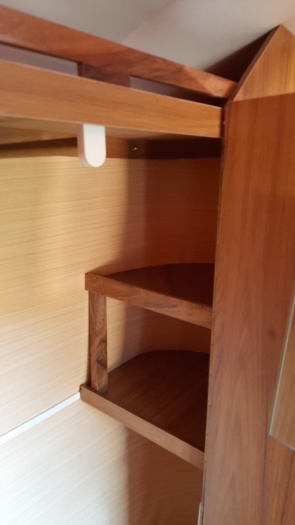

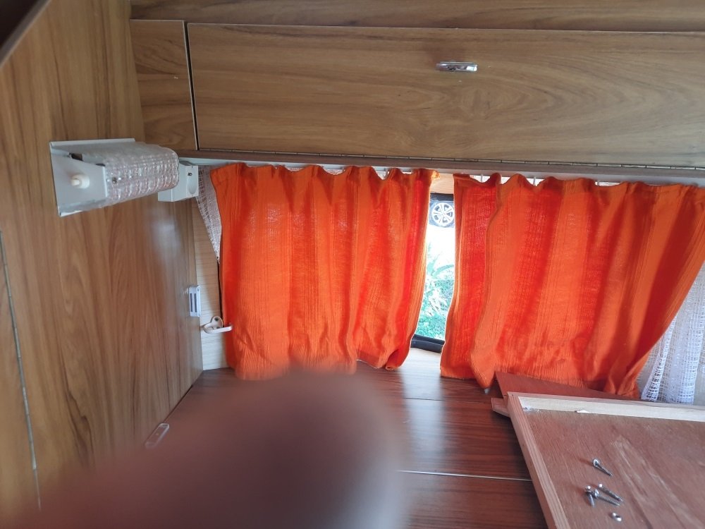

Bonjour Manu

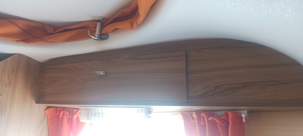

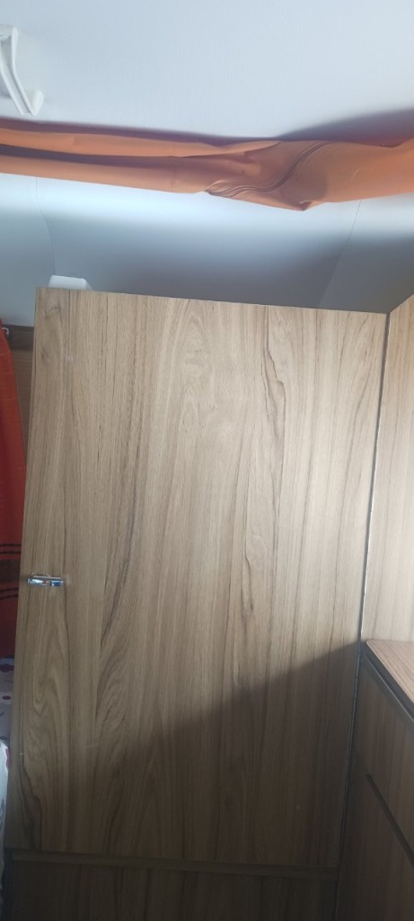

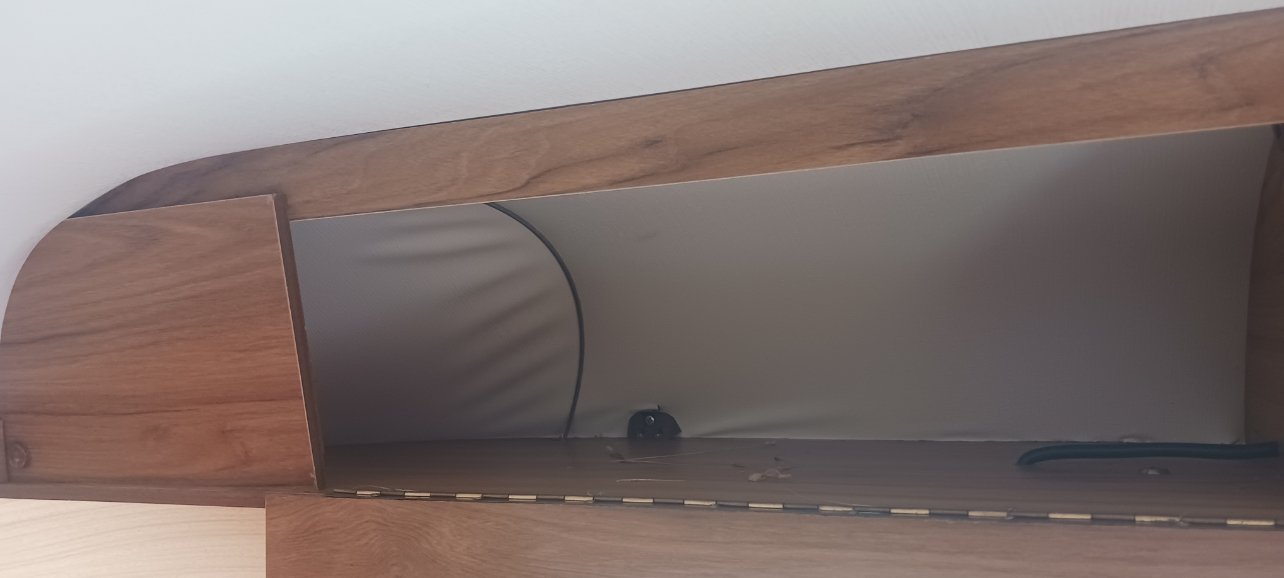

Voici quelques photos de ma Puck, elle est 78 si ça peut t'aider.

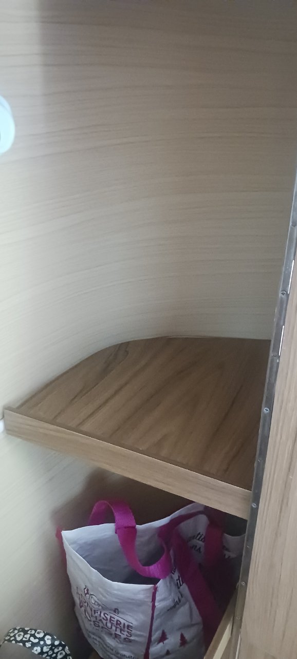

OK pour l'étagère de l'armoire, une seule apparemment comme la mienne avant qu'une autre ait été rajoutée.
OK, pour le haut de l'armoire.

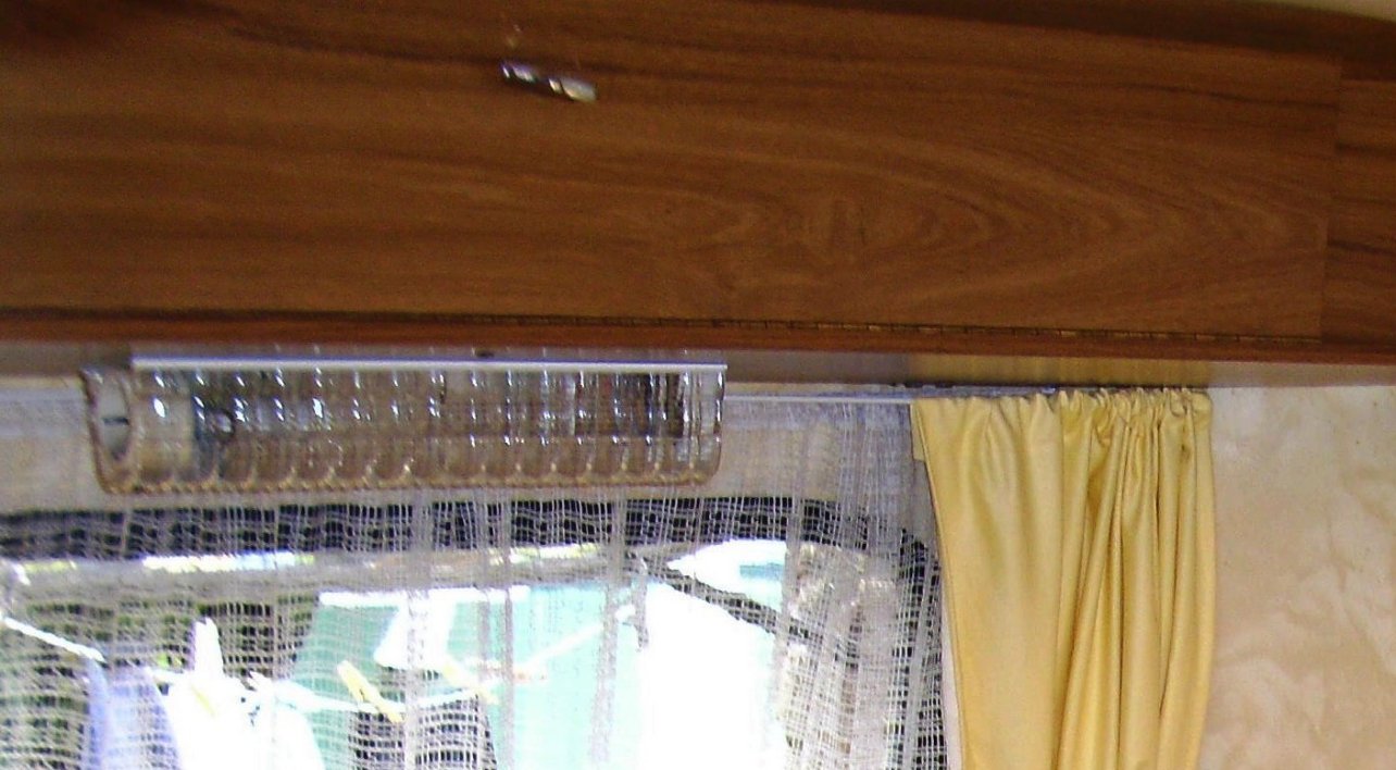

Je me disais bien aussi qu'une seule lampe devant sur le côté en 220 V pour moi, ça fait juste et ce n'était pas pratique.
inter 1.jpg (101.04 Kio) Vu 7310 fois
Je vais tacher d'en trouver une dans le même style, si une occasion se présente.

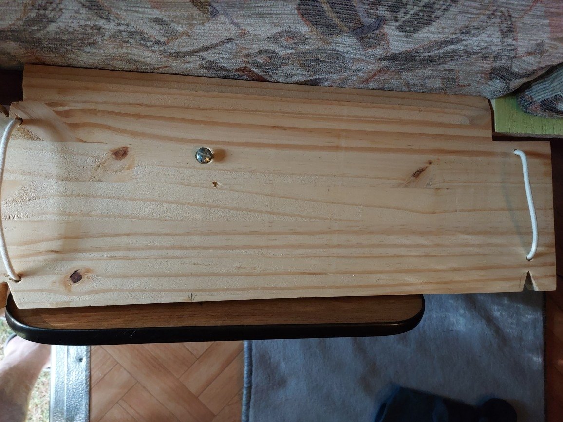

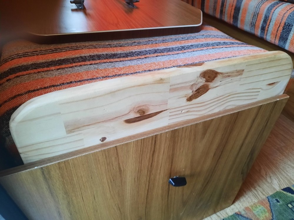

Pour l'accoudoir rallonge banquette, je me demande à quoi ça sert le truc en pin rajouté, si je l'ôte, je retrouve un peu ta configuration Stéphane, et cela fait nettement plus joli . Si quelqu'un peut m'indiquer l'utilité ? :(
déco 2.jpg (136.94 Kio) Vu 7310 fois

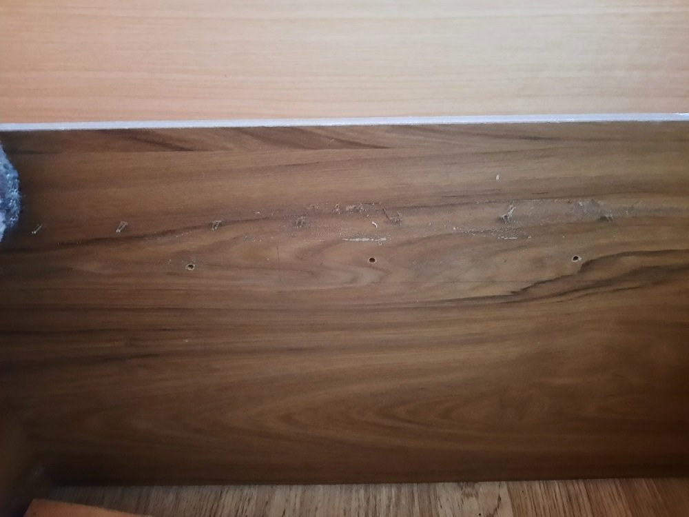

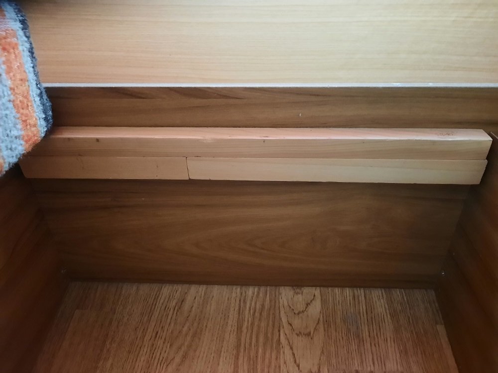

Si je l'ôte :
inter 2.jpg (172.1 Kio) Vu 7310 fois

Le morceau sur l’extension de lit en rentrant est inutile et disgracieux ! Tu as bien fait de le virer.
Par contre en bout de lit, il doit en effet y avoir un tasseau, il a peut être été remplacé ? Les agrafes sont d'origine selon moi.

Il y avait bien sinon des tasseaux que j'ai ôtés, que je vais changer, ou plaquer, ou peintre pour me rapprocher de la couleur d'origine.

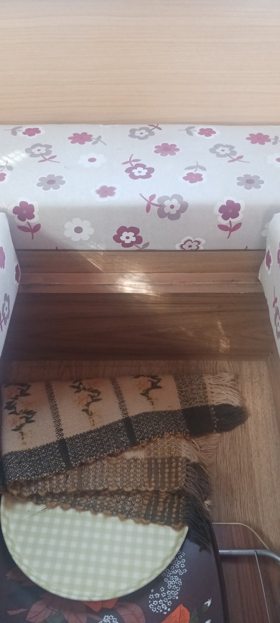

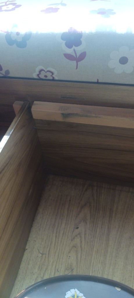

J'ai bien un tasseau pour le lit. A l'arrière il n'y a que les placards en bois, les reste c'est le vinyle tendu d'origine. Quelles épaisseurs tu veux ?

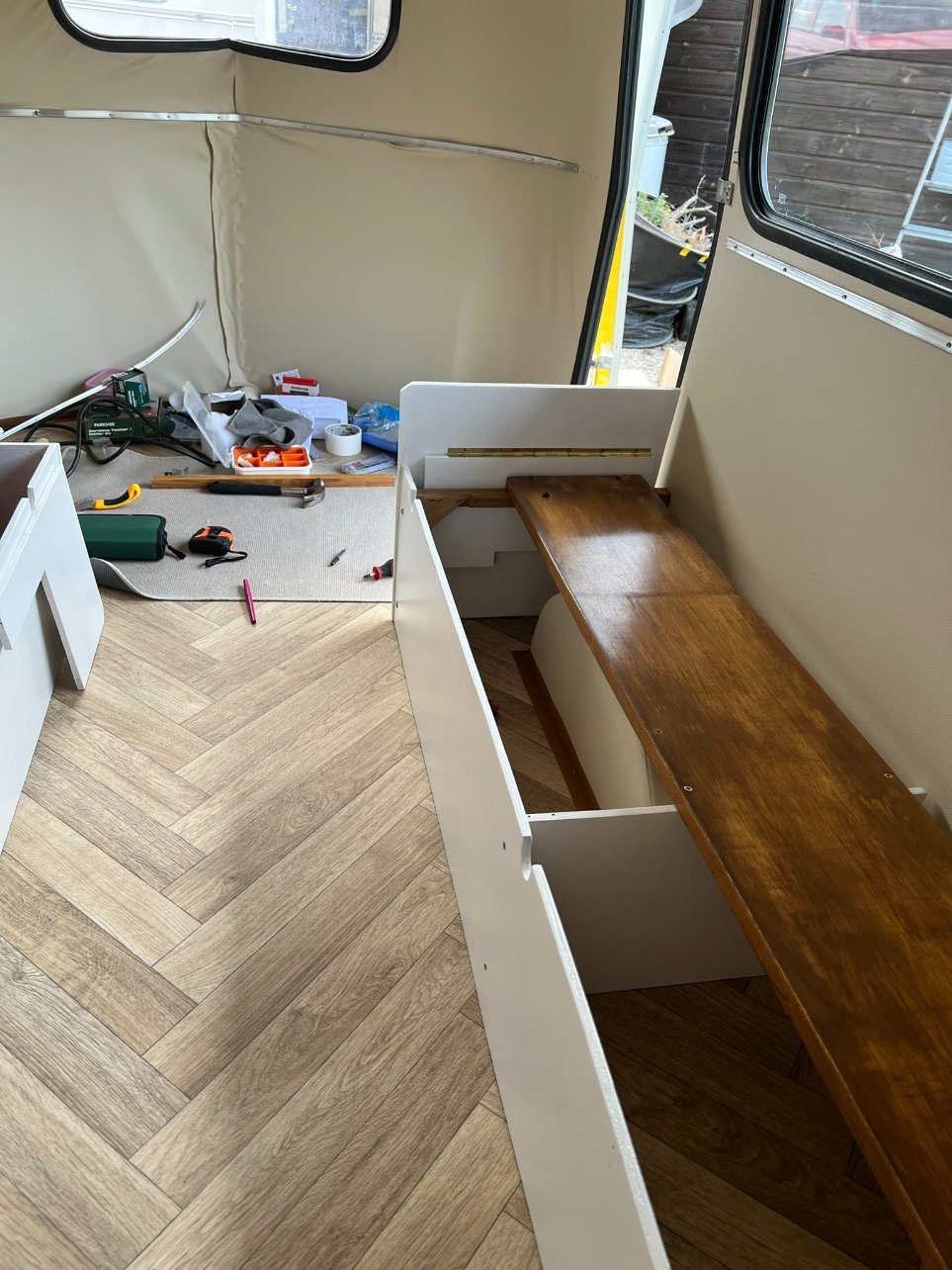

Tout ce que vous avez montré semble avoir été rajouté d'où les différences de teintes et le côté un peu disgracieux.
C'est vrai que quand c'est uniforme c'est mieux. :langue3:
J'ai mis des photos de mon intérieur avant démontage mais bon... c'était pas une top modèle... et à l'inverse je vire tout le foncé pour du clair mais la votre est bien plus propre!
Pour les photos de la mienne d'origine:
https://forumeribatouring.com/viewtopic.php?t=12726

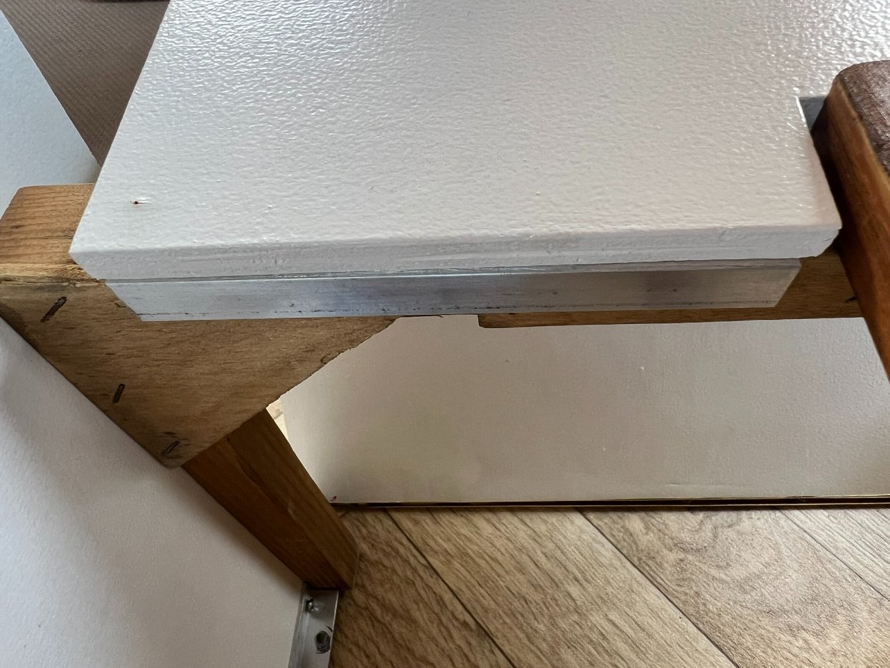

Je suis curieuse de votre avancée de lit (je dois modifier la mienne), pourriez-vous m'envoyer une photo quand elle est ouverte sans "l'accoudoir"?
Et j'en profite aussi pour vous demander la taille de votre table?
Si vous cherchez une lumière, je ne remets pas celles de la Puck, y 'a du 220 et du 12, si ça vous intéresse

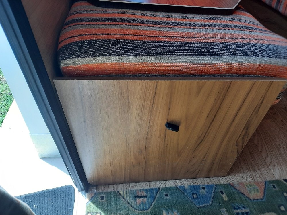

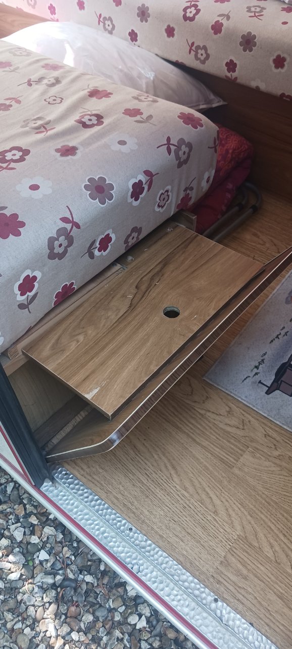

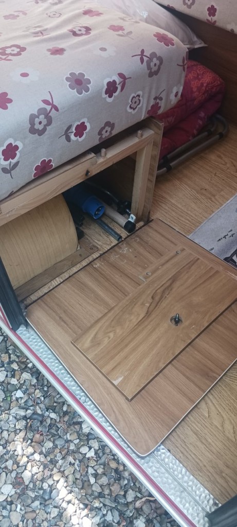

Bonjour Sunny

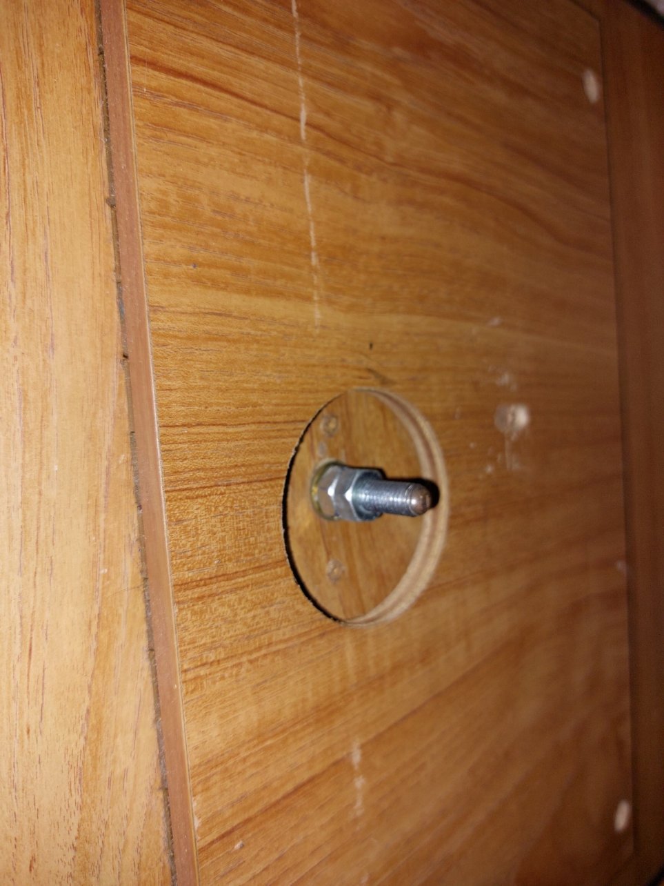

Tout est d'origine dans ma Puck de 78, voilà une photo de la rallonge, si ça te va !

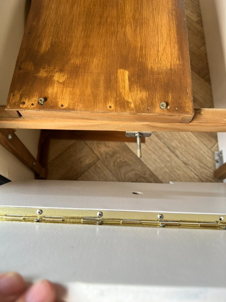

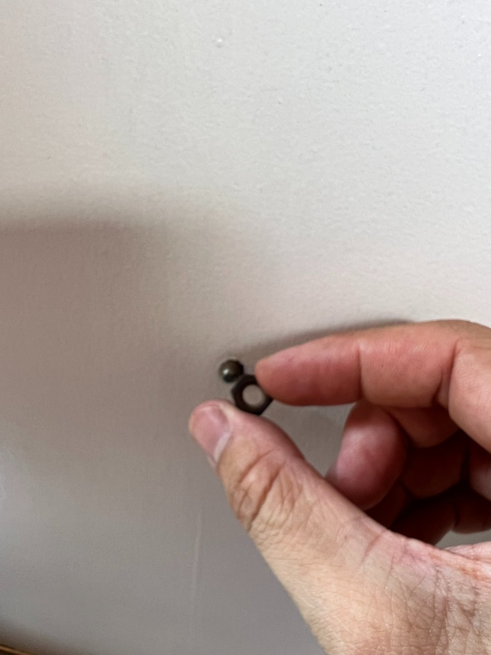

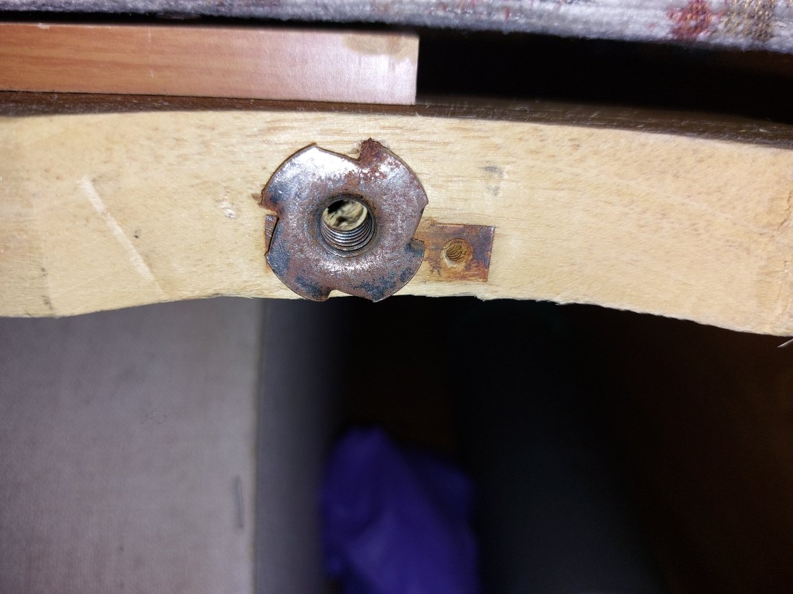

Ah super merci Stéphane! Je n'ai pas les goujons en bois sur la mienne mais voilà qui est bien pratique!

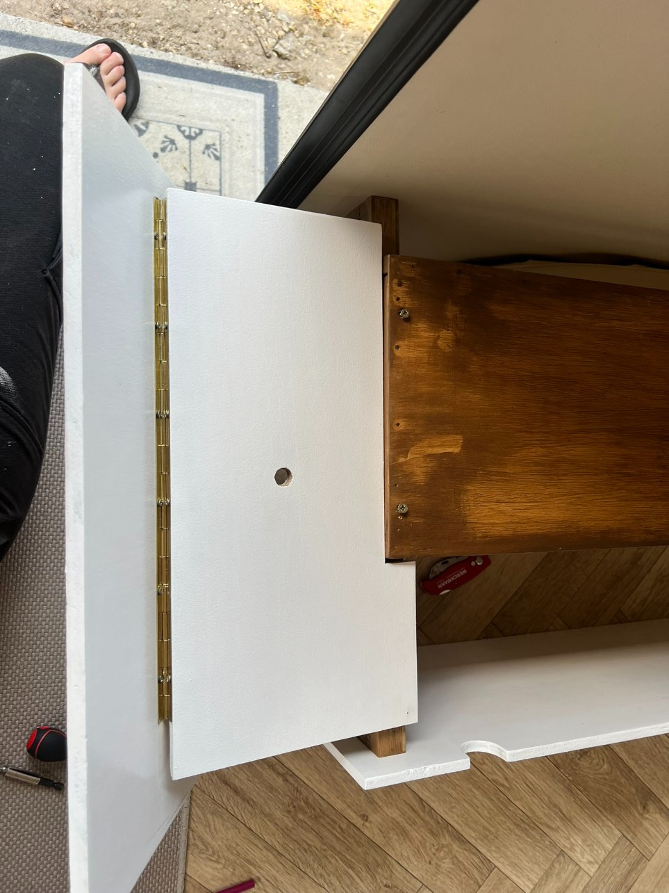

Sur la mienne, pour faire descendre la partie qui bascule vers l'avant je dois dévisser un écrou (c'est bon pour être perdu la première nuit ça...) et après juste ça se coince, je n'ai fait aucune photo du montage déplié c'est nul :aille2:
Bref, pas terrible. Il faut que je bricole un truc pour que ce soit plus comme la tienne...
J'avance le remontage et je te demanderai surement plus tard plus de photo pour faire quelque chose qui tienne la route :langue3:

Mon avancée de lit est comme celle de Stéphane, pas la peine que je remette des photos à moins que tu désires voir un point particulier.
Il faut dévisser la vis, puis positionner une plaque à charnière, qui possède un tourillon rond qu'on positionne dans un trou. (je viens de m'apercevoir qu'il me manque un tourillon sur la mienne, et que le tourillon est positionné sur la plaque mobile, surement qu'il a dû se décoller de son support et rester dans la plaque mobile, car le montage de la Puck de Stéphane me parait plus correct ! :super: )
Merci Stéf pour la photo du tasseau, je ne l'avais pas vraiment vu sur ta première photo, il se confondait avec le reste, d'où mon interrogation, on voit bien maintenant l'épaisseur du tasseau sur ta nouvelle photo, un grand merci encore, c'est tout à fait ce que je voulais voir. :super:

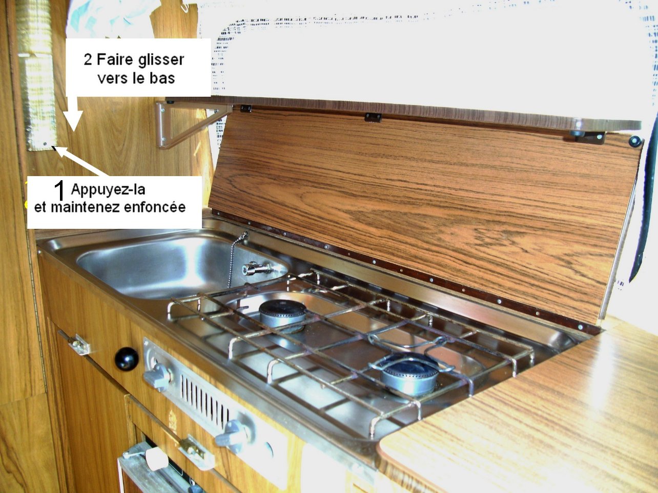

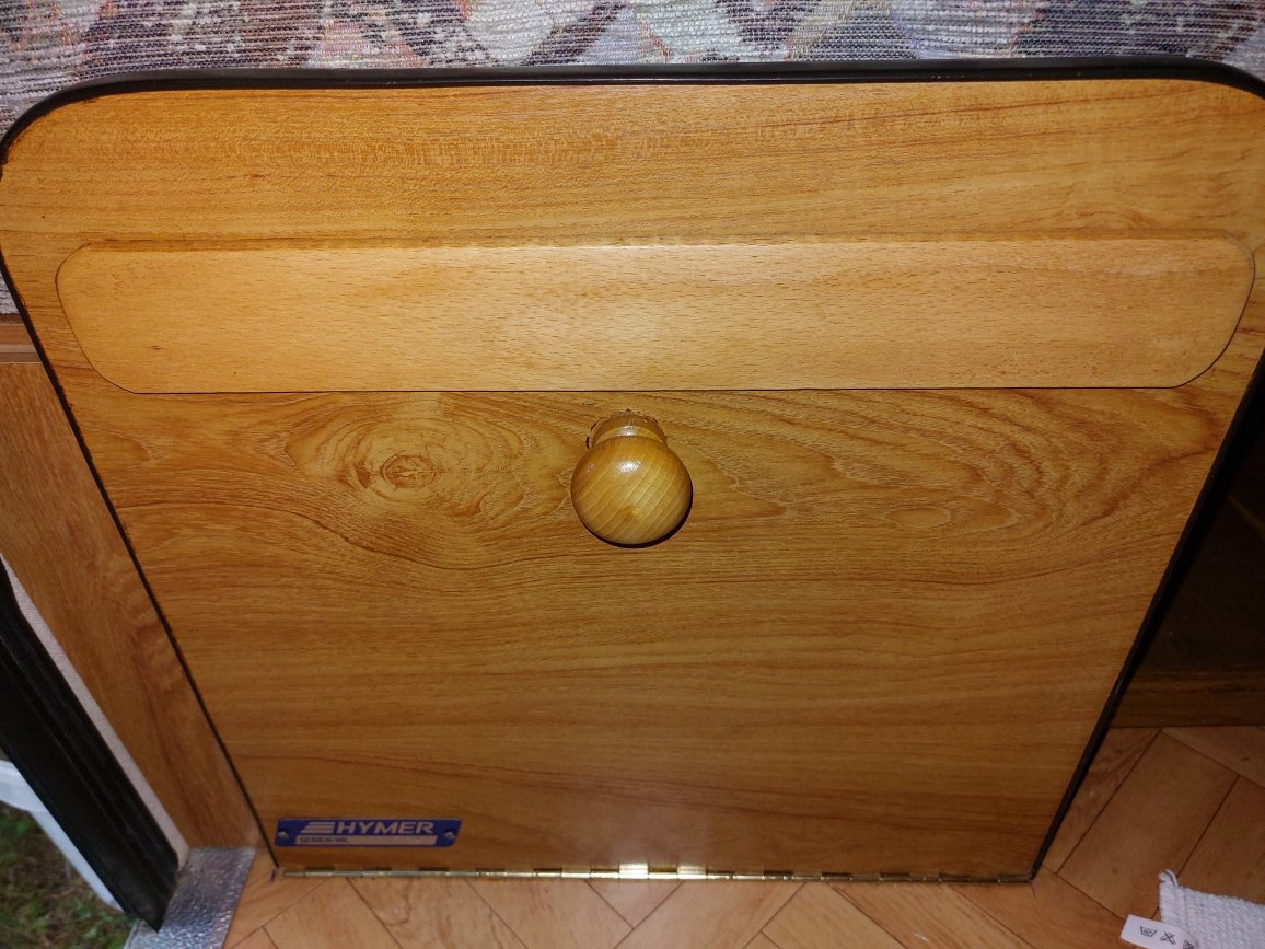

Si cela peut être utile photos PUCK 1981 ;-)
Eclairage coté cuisine
coin repas
coin repas

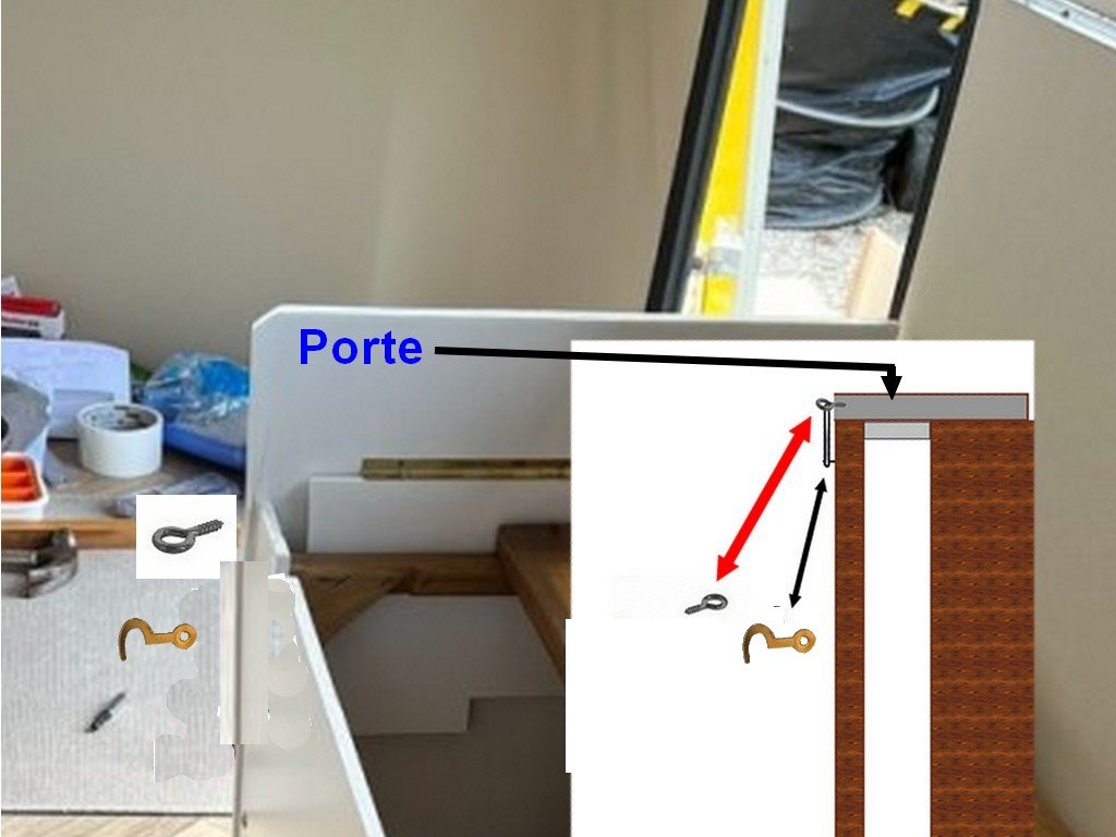

La tablette au niveau de la baie arrière n'est pas d'origine, monsieur a aussi peur de se cogner donc préfère que je n'en remette pas, moi j'aimais l'idée de pouvoir poser le téléphone et une petite lampe de poche... je ne suis donc pas encore fixée.
Pour le bois foncé je n'aurais pas pu t'aider, j'ai tout gardé mais j'ai enlevé le film plastique collé dessus (Vénilia) pour laisser apparaitre le CP d'origine que j'ai peint car un peu cabossé. Pourquoi pas trouver du Vénilia et le coller dessus comme ils faisaient à l'époque ?
Pour les lumières, oui dommage que la France soit si grande (juste pour ça), celui de l'arrière je n'ai que la base d'origine en 12V/220V mais pas le cache, ça peut se trouver ou se refaire, celui sous le meuble haut de la cuisine n'est clairement pas d'origine mais le petit blanc sur le meuble penderie l'est lui, si tu veux je t'envoie des photos en MP.

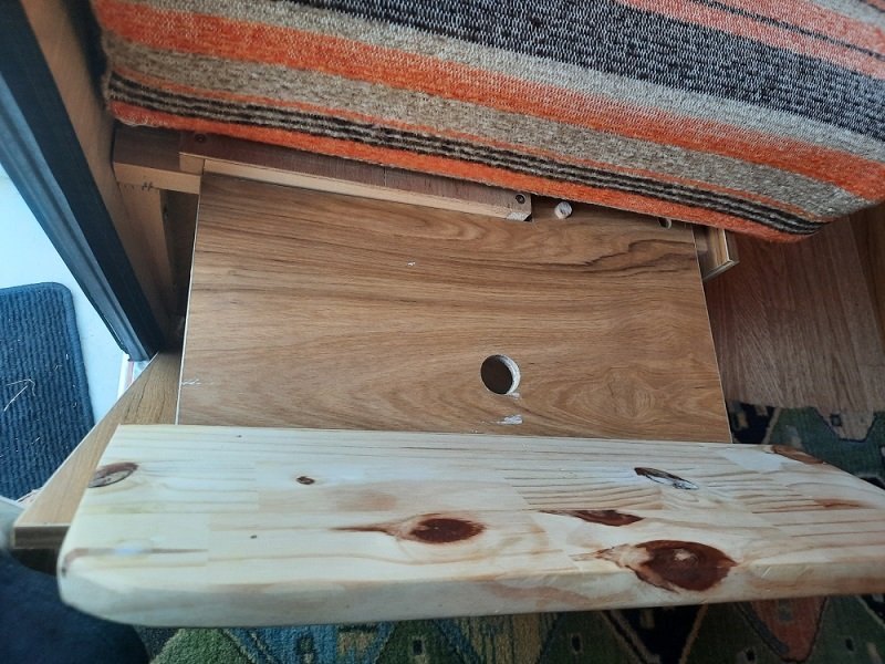

J'ai trouvé à quoi servait mon accoudoir en pin, pour éviter surement de se cogner contre le coin pointu ! :roll: :/
inter 2bis.jpg (172.26 Kio) Vu 6800 fois

Bonjour Manusard
J'ai une PUCK 1981, je ne me suis jamais cogné sur ce coin ;-)
À mon avis, ce rajout doit servir pour éviter que le coussin servant à la rallonge du lit ne tombe pas pendant la nuit
Ceci dit, ce n'est que mon humble avis. ;-)

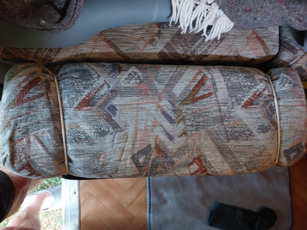

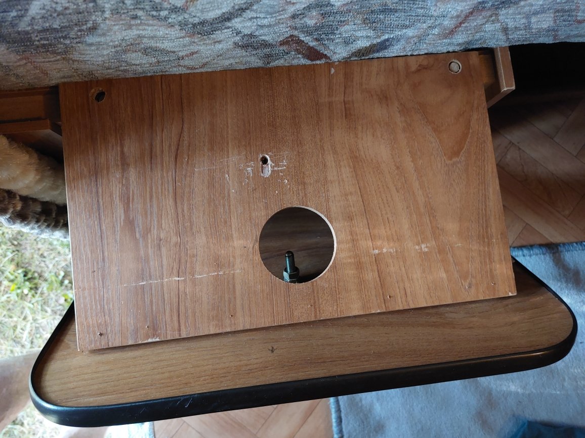

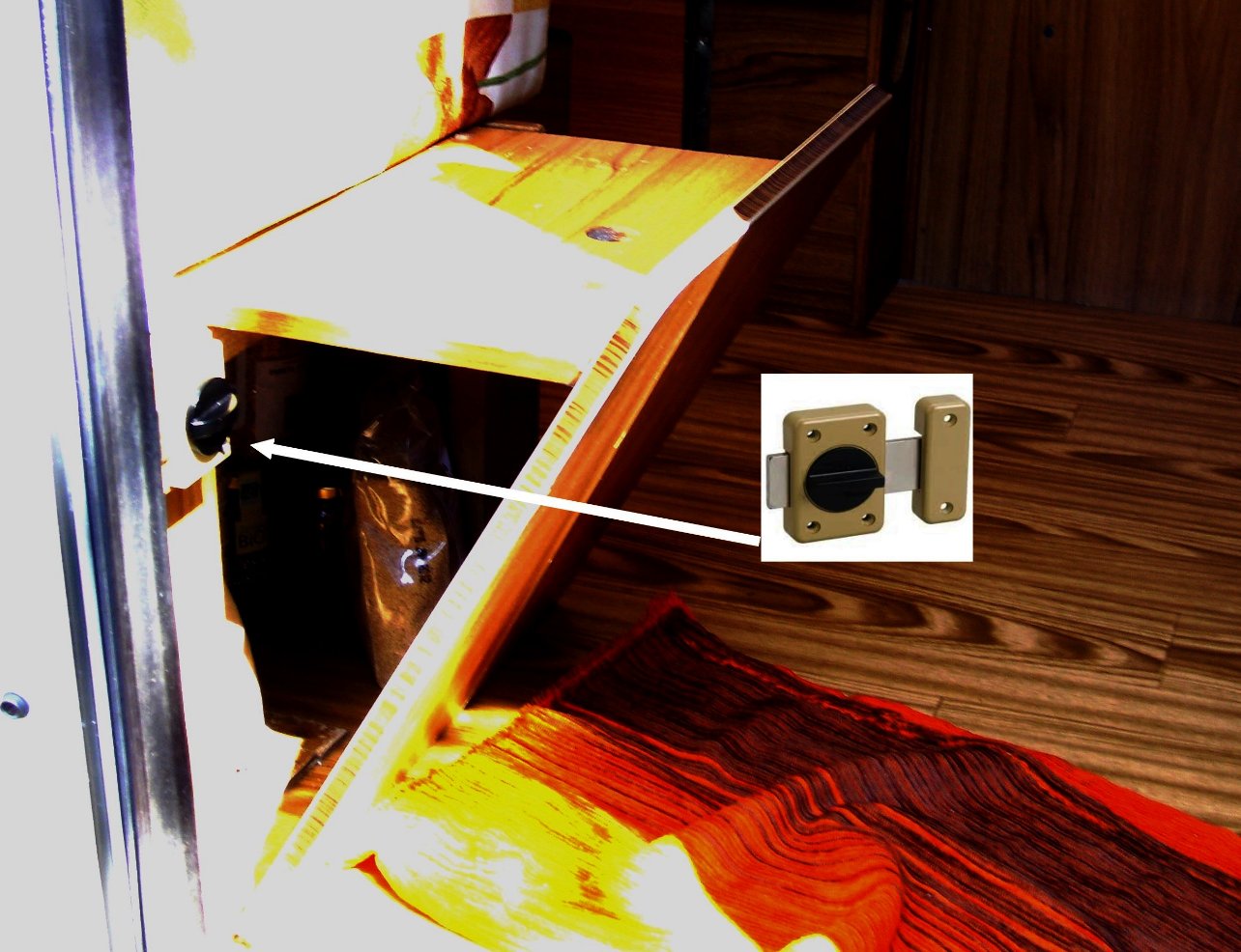

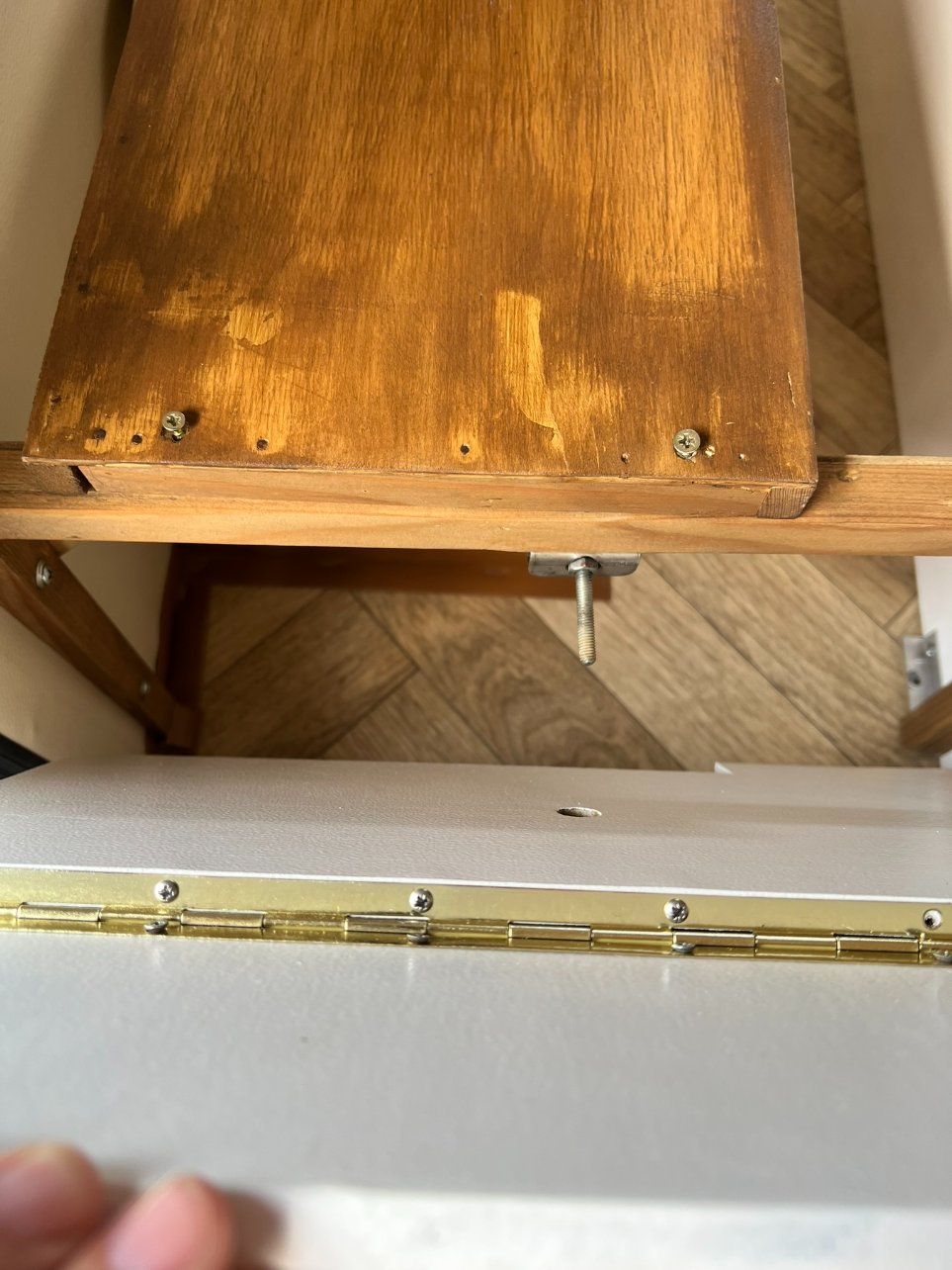

Une idée comme ça...
Les "puckistes" auront remarqué que le coussin de rallonge du lit a le sommeil agité et a tendance à se faire la malle...
Donc, je place sur la tablette articulée une planchette fixée par une vis et un écrou papillon (vite mise, vite ôtée) 2 élastiques maintiennent le coussin qui reste en place.

Merci pour cette information Eribabill, j'ai vu sur les photos de Jean-mi41 que le sien a les coins nettement plus arrondis que les miens, peut-être une évolution dans ce sens...
Merci Jean-mi41 pour ton idée, pour moi ça ira avec mes 1m60 ; pas besoin de rallonge ;-) peut-être même revendre le champignon :hehe: non, je plaisante bien utile pour l'aération ! :super:

Alors voilà, j'arrive à l'étape de remontage des assises et donc la fameuse tablette à bascule.
Finalement je n'ai pas mis de tétons en bois car la mienne était pourvue d'un rail en alu qui la maintient en place.
Par contre pour ouvrir la tablette il faut que j'enlève un boulon, que je vais perdre c'est sur dès le premier soir :nonon:
Faut que je trouve un autre système à visser, je vais aller voir peut-être du côté des boutons de porte en magasin de bricolage.
Voici les photos avant montage définitif:
Vue de l'arrière:
Le fameux boulon que je vais vite perdre...et que je galère à mettre
Le système d'accroche
La rallonge en place, ça tient plutôt bien
Le petit rail en alu qui la tient en place

Si cela peut te donner une idée.
Apparemment tu n'as pas la place pour faire de cette façon.
Autre solution
sur le coté
Il y a d'autres crochets sur la toile ;-)

J'ai fait comme ça :
Bouton de meuble vis D/8
Le bouton tourne librement retenu par 2 écrous( on peut mettre une rondelle et un écrou frein)
Cela vient se visser sur un écrou à frapper(écrou à griffes) fixé dans le bâti...et ça va bien.

J'ai refait donc une étagère plaqué noyer, qui ne tenait pas et était fait en médium :roll: , j'ai refait aussi le haut de l'armoire et le tasseau support de lit en placage noyer aussi.
avant
déco 4.jpg (57.31 Kio) Vu 6415 fois
après
avant
déco 3.jpg (79.35 Kio) Vu 6415 fois
[/b]
après
PLACAGE 1.jpg (81.28 Kio) Vu 6415 fois

Pas mal l'idée de Jean-Michel pour l'ouverture de la plaque basculante!
Manu, bravo pour l'avancée, c'est tout propre et plus homogène, j'adore ton idée de deuxième étagère dans la penderie!
Pour le moment je me concentre sur "remettre tout comment c'était" et après je chercherai des amélioration donc je garde cette idée en tête, c'est vraiment chouette!

Effectivement je n'ai pas la place pour le verrou..0
J'avais pensé à un bouton de tiroir mais en magasin le filetage est trop petit, je suis rentrée bredouille...
En attendant j'ai mis un boulon à oreilles (je sais pas si c'est le bon terme).

Éventuellement, tu peux placer le piton sur le chant de la porte
crochet a ergot.jpg (2.86 Kio) Vu 6200 fois

Ah oui effectivement!
J'ai commandé l'attache à pression, si ça ne le fait pas j'ai une solution bis!
