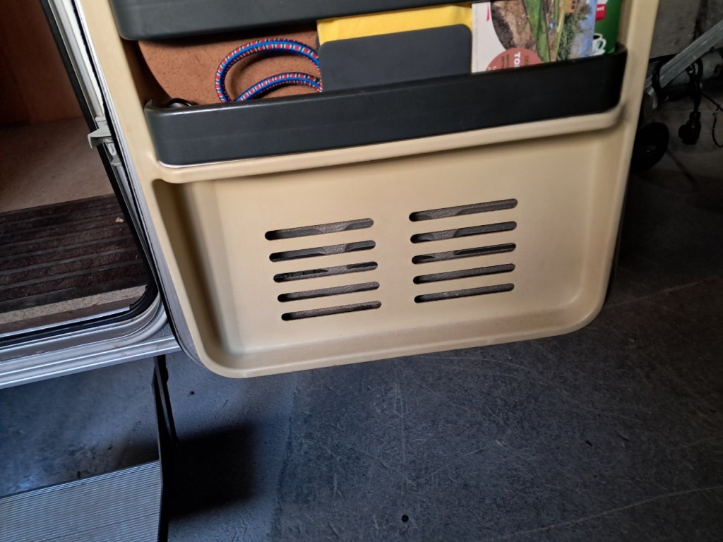

Bonsoir.
La moustiquaire dans le bas de la porte est morte.
Je l'ai donc enlevé et les moustiques ont tout de suite flairé l'aubaine...
J'ai donc acheté une plaque d'aération que je dois maintenant fixer sur le bas de la porte côté intérieur.
Voilà, j'en viens à la question qui m'intéresse.
Comment la fixer ??

Elle était fixée sur quelle matière ?, si bois ou aluminium, avec des petites vis .

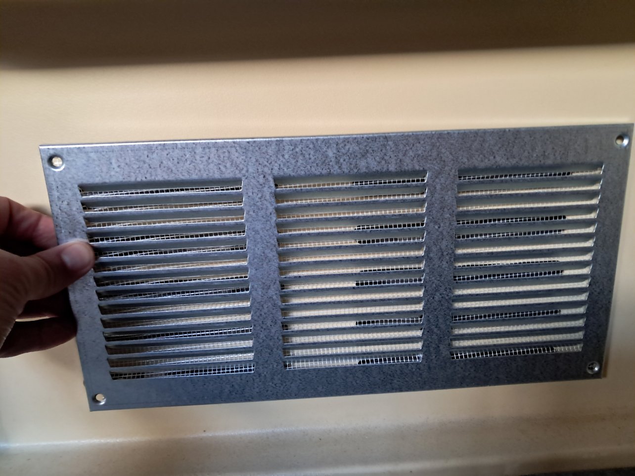

J'avais changé la grille de porte de ma Familia, voir si ça ressemble à la tienne... : Photo :
viewtopic.php?p=82760#p82760

LANDERIBA a écrit : ven. 8 août 2025 09:09 :hello:
Pile poil kifkif !! Juste 4 vis parker et hop (avec un petit avant trou, pour ne pas casser le plastique) !!
Tu as aussi la solution de déposer l'intérieur de la porte "frigo" et de recoller une grille garde manger devant les fentes.

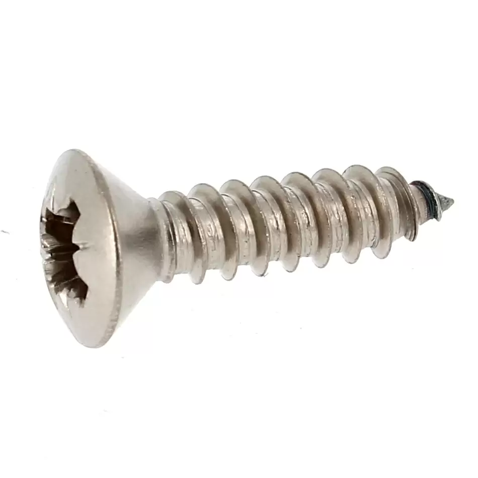

Et les Parker ont quelque chose de spécial ?

Levi's a écrit : ven. 8 août 2025 09:47 Et les Parker ont quelque chose de spécial ?
Ça ressemble à ça en tête fraisée (exemple):
Avant trou au diamètre du fond de filet dans le plastique.
