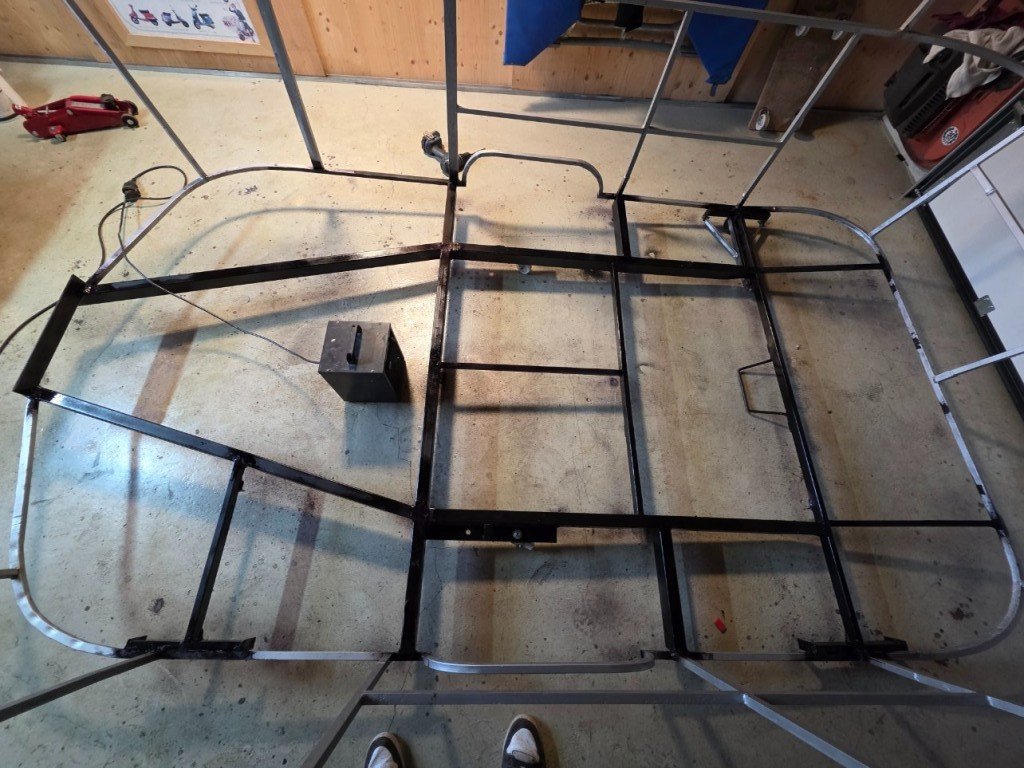

8m de profils 20x20mm remplacés aujourd'hui
Ouverture pour future fenêtre latérale effectuée.
Objectif, fin mois de septembre, châssis terminé
Pas facile, la saison du hockey recommence donc moins dispo le weekend...

Ça sent la fin des travaux sur le châssis.
Traitement total au Brunox et après couche de gris sur le total.

Remplacement de certains profils 20x20 mm de la porte car pourris.
