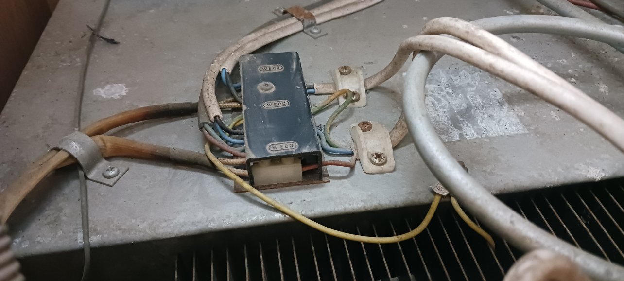

Bonjour à tous et surtout aux calés en électricité :super:
J'ai bien vu tous les posts sur l'installation de ventilateurs de PC 12 v, mais dans la Puck je n'ai pas de batterie ! Je suis toujours en 220 v, si je mets des ventilateurs de PC 12 v. Quel modèle de transfo 220/12 v faut il mettre ? Puissance, ampérage etc..
Et sur quel fil se piquer. La mécanique ça va, mais l'électricité c'est pas mon truc. :pleur1:

Je ne sais pas s'il y a ou non un transfo 220 12 dans la PUCK, si ton frigo marche sur la voiture alors tu as du 12V=. Je ne serai pas étonné que le câble du haut sur ta photo, celui qui n'a qu'un fil bleu et un noir soit du 12 volt. A vérifier au contrôleur. Cela étant si c'est du 12 v peut être ne fonctionne-t-il qu'avec la voiture.

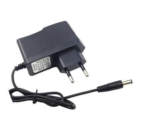

Mais il y a une autre façon de gérer le truc si tu n'as que du 220 v. C'est tout simplement d'utiliser un petit transfo de ce type, celui qui traine dans la boîte ou tu gardes tout ce qui ne sert plus au cas où. :)
Et de le brancher sur une prise 220 de ta Puck.
Attention juste au plus et au moins du transfo qui font tourner tes ventilos dans un sens où dans l'autre. Il faut que ton ventilo aspire l'air à l'intérieur pour l'évacuer vers l'extérieur. Si c'est pas la cas faut inverser les fils ou retourner le ventilo ;-)
Un transfo avec OUTPUT 12V= ,1 A est très largement assez fort pour 2 ventilos.
Capture d'écran 2025-08-29 150109.jpg (19.25 Kio) Vu 2544 fois
Tu trouves ça partout et notamment là :

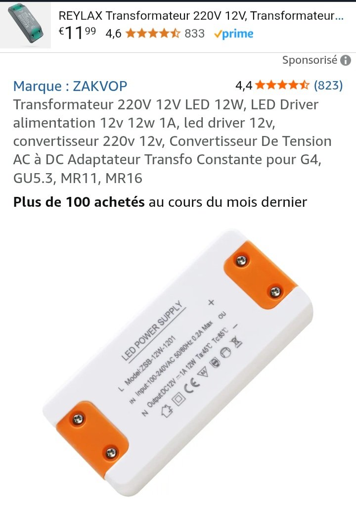

Merci pour toutes ces infos, j'ai bien du 12v avec la voiture mais je m'en sers plus ! (batterie à plat en oubliant de débrancher, desatellage poussette, tout ça sur une aire de repos en Espagne...) , je suis toujours branché en camping. Je n'avais pas pensé à ce transfo, il ne va pas trop chauffer en étant branché en permanence ? Et un comme ça?
Messages : 1499
Re: Ventilateur frigo Puck
Sans une Puck de 78 tu ne dois pas avoir de transfo.
Dans ce cas, oui un convertisseur 220/12 fera l'affaire lorsque tu es branché au 220 v.

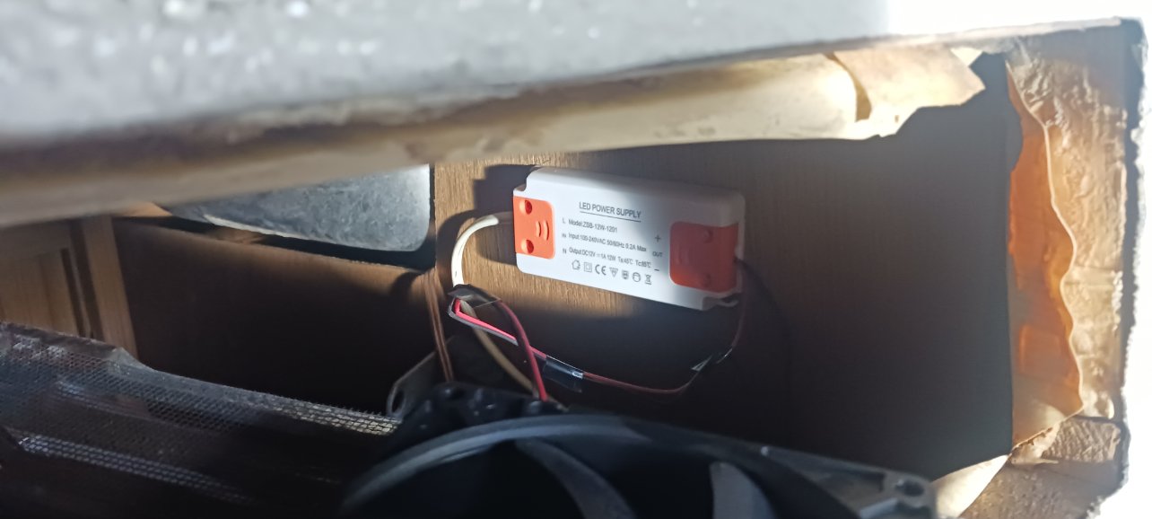

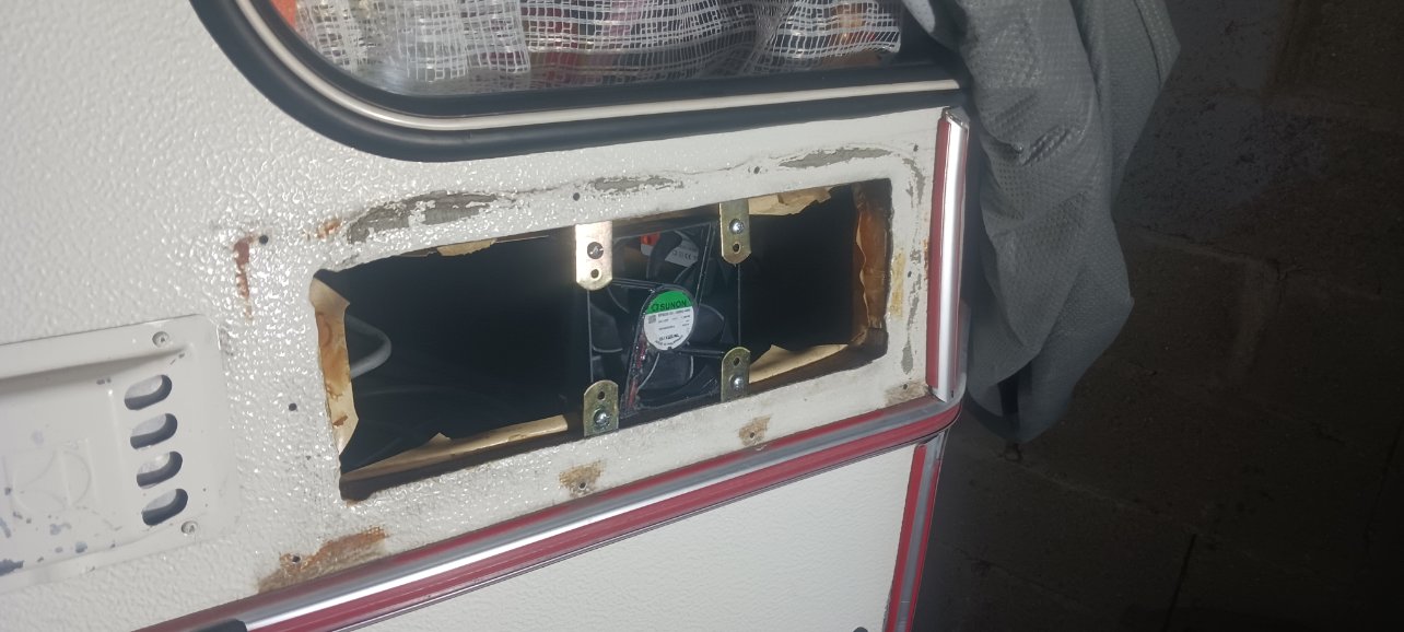

Message non lu par Tibet »
Bonjour à tous
Voilà j'ai fait ma petite installation pour l'été prochain !
Merci pour vos conseils :hello:
Stef

Hello,
Si tu peux mets deux ventilos.
Tibet
Messages : 83
Enregistré le : dim. 2 juil. 2023 16:03
Modèle de caravane : Eriba Puck 1978
prénom : Stéphane
Localisation : Oise
Je n'ai pas osé, tu penses que ça ne va pas suffire ?
