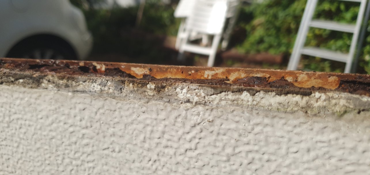

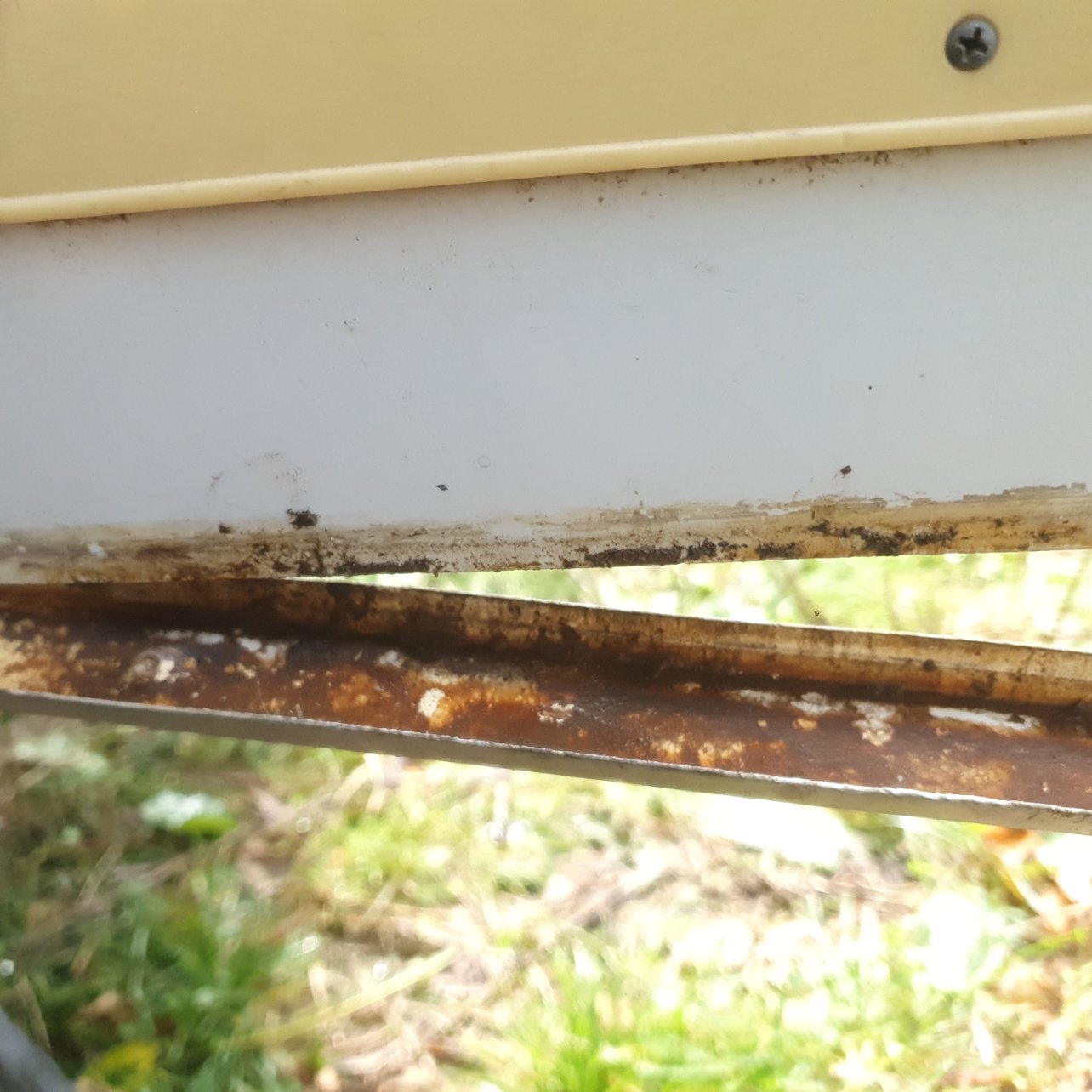

Suite à un gros orage, la barrette en alu sous la porte est tombée et j'ai découvert que le bas de l'armature en métal de la porte était rouillé. :/
Je suppose que l'eau est rentrée par le bas car il n'y a pas de joint entre la barrette en alu et la tôle de la porte.
Si je gratte la rouille et que je mets un coup d'antirouille cela pourrait suffire ?
Ou alors je démonte la porte pour voir si il y a d'autres dégâts ?
Merci pour vos conseils :merci:
Re: Bas de porte rouillé
:hello: Problème bien connu avec le pare pierre devant la coquille, l'eau ruisselle entre la paroi et vient détériorer l'armature de la proue ;-)
Inspecte le soubassement de ta : eriba :
Difficile de situer les dégâts sans plan large, mais si c'est le bas de la porte sur la 1ère photo, il me semble qu'il manque de la matière !! je la déshabillerai totalement pour refaire le bas.
La porte se dégonde comme une porte de maison, en profiter pour toiler et/ou graisser les axes de pivots. Ôter la serrure, la poignée de fermeture, le bloc-porte, toutes les vis du tour sur le profil alu, les 3 parties sont se désolidariser. Attention si porte type frigo très fragile le plastique...
Profiter, comme Eribinbin le dit, de contrôler la ceinture basse AV, souvent en mauvais état.

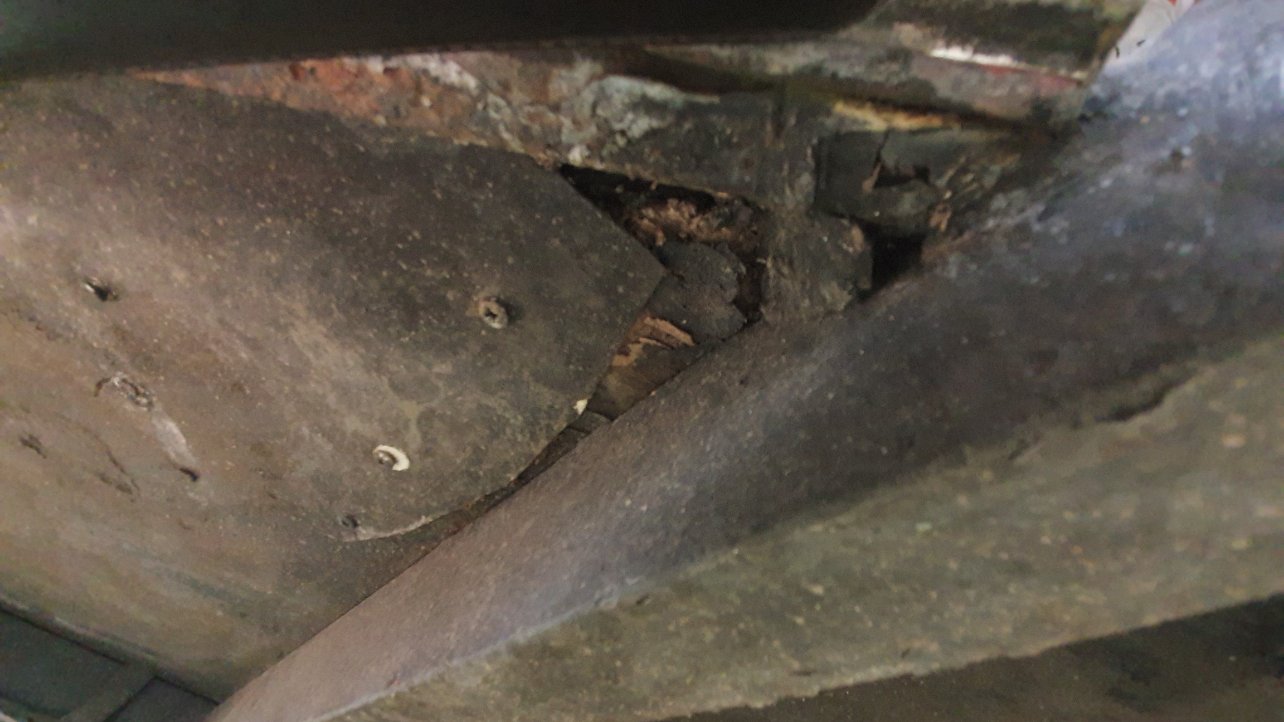

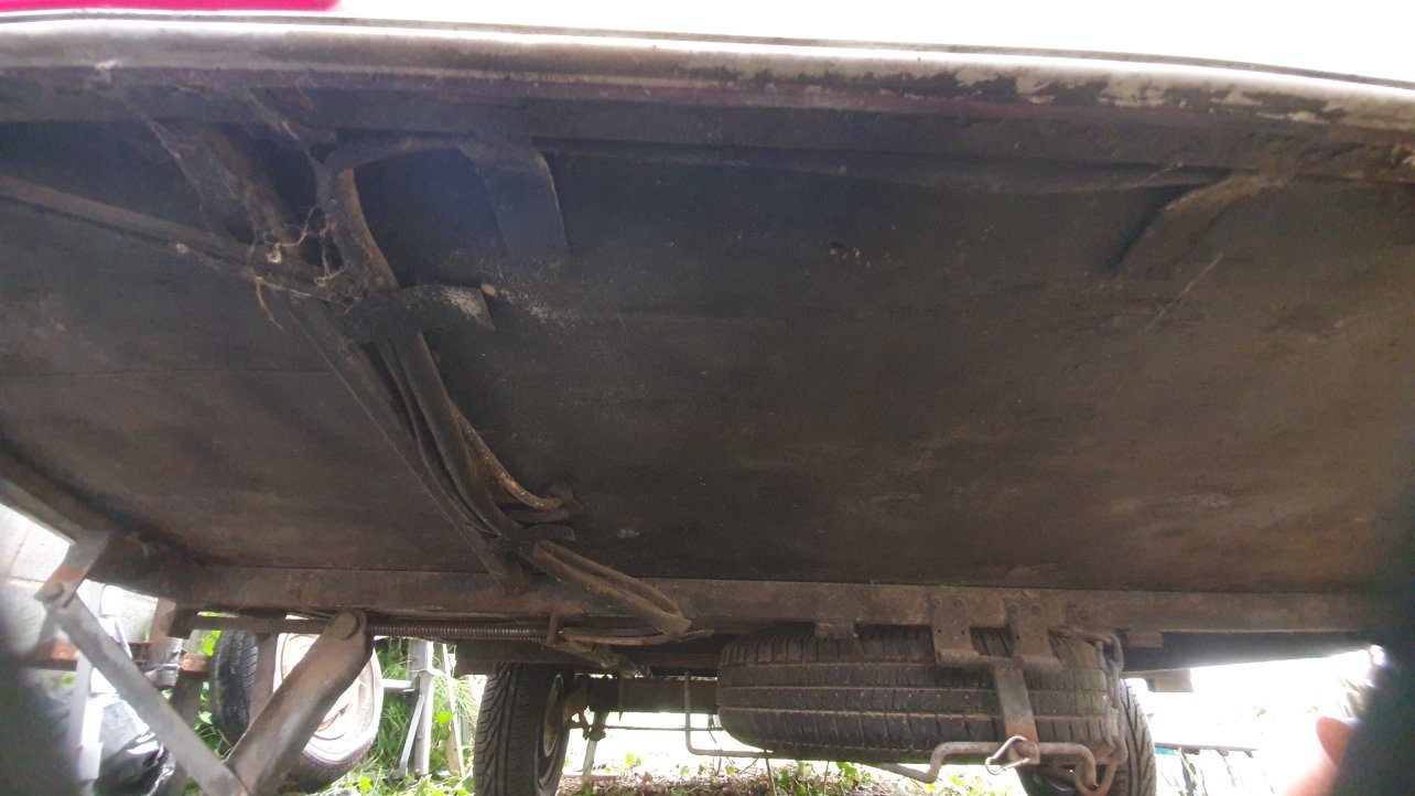

J'ai commencé l'inspection.... Pas fameux
Sous le seuil de la porte
Vers l'avant en partant de la porte

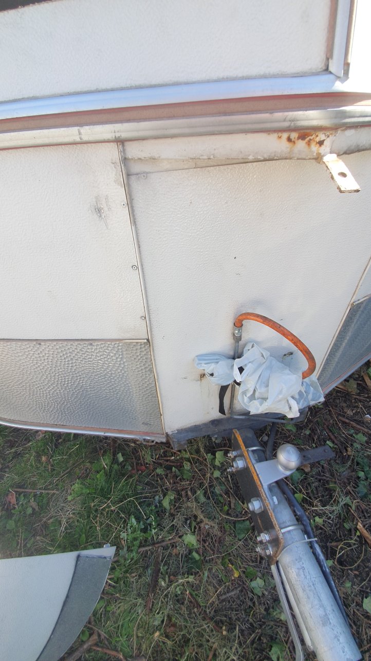

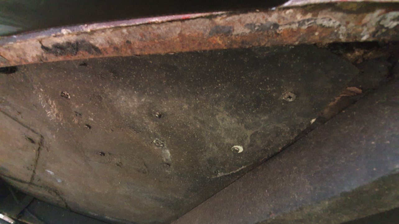

On voit des "rustines" et il y a un trou vers le timon
La structure est rouillée...
Trou dans le plancher au niveau du timon
Sous l'avant côté cuisine
De l'humidité remonte dans le bois du coffre avant gauche (côté cuisine)

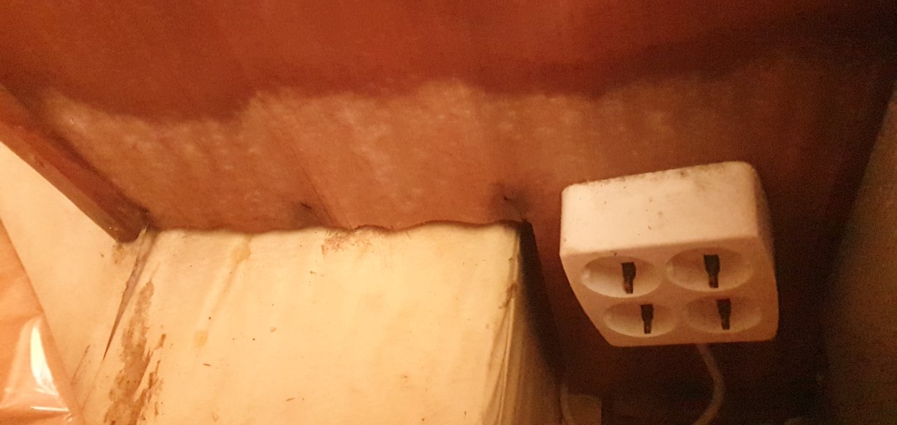

Je ne comprends pas d'où vient cette humidité, a part par le sol mais le lino est sec.
Entre la cuisine et le salon
Il y a une sur épaisseur de plancher on dirait

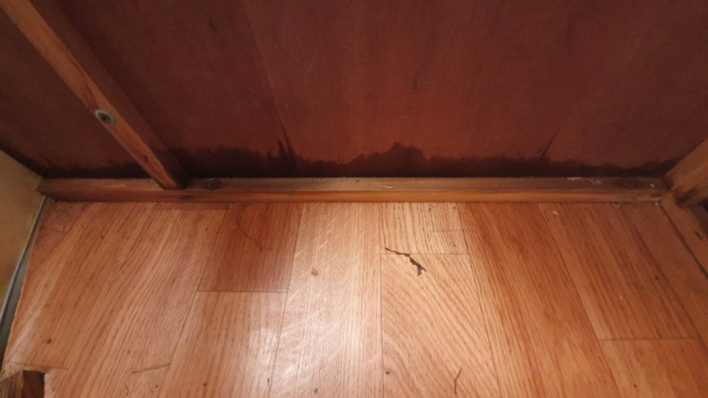

Bas de la penderie près de la porte
Il y a eu de l'humidité mais le bas est sec
Dommage pour toi, mais sur le fofo il y a un pense bête que tu aurais dû consulter avant,
viewtopic.php?p=21#p21
maintenant il te reste à retrousser les manches !!
Tu peux voir avec "le Mic'h" à Revigny dans le Dép du Jura si il peut faire quelque chose pour toi, c'est un spécialiste : eriba : anciennes.

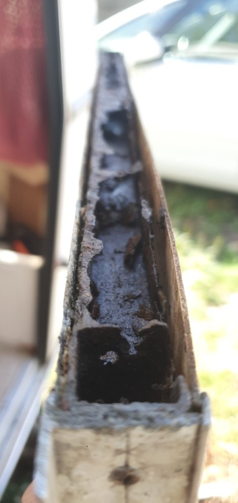

Le pire
Sous le seuil de la porte :snif:
Le reste n'a pas l'air très grave à côté...
:gene:

Si je comprends bien, de l'eau s'infiltre dans la caravane et pourri le plancher à certains endroits et fait rouiller la structure.
La fuite pourrait être du au pare pierre à l'avant de la caravane
Et il y a peut-être une autre fuite vers l'arrière, là où le plancher est en surépaisseur et le pli du contre plaqué abîmé...
Va t'il falloir désosser la caravane ?

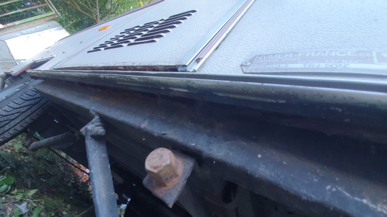

Bonjour !

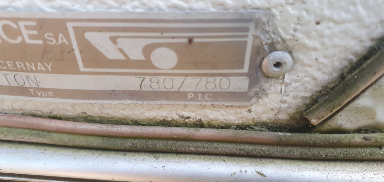

Est ce que de l'eau pourrait s'infiltrer par ici ?
Et par là ?
Les tôles des : eriba : sont posées comme les ardoises d'une maison et de plus avec un filet de butyle entre chaque. Les oxydations comme tu as proviennent des vis qui laissent passer l'eau (typique pare pierres) et comme le tube est fermé, l'eau reste dans le tube et le pourri. Perso lors de l'injection de cire corps creux dans les tubes de la ceinture basse j'ai fait des trous en partie basse pour que ça respire.

J'ai regardé le pare pierre, il est riveté à la tôle sauf a l'avant ou il est probablement riveté à la structure
Ce serait donc la porte d'entrée de l'infiltration.
En bas les vis tiennent aussi le profil alu (derrière le cache vis rouge) et c'est par là que ça rentre.
Les voies de l'eau :
- Tous les trous de rivets et de vis qui tiennent les joncs alu, avant remontage injecter du silicone.
- Sous les caches vis, injecter du silicone et changer les vis par des vis neuves en INOX.
- Encadrement des baies, idem pour la visserie. Reprendre l'étanchéité et vérifier les angles en bois.
- Plancher à traiter en urgence ( RUSTOL OWATROL )
- Structure à traiter ( SURTOUT PAS DE BLACKSON )
Effectivement il va falloir relever les manches et s'y mettre sérieusement.
BON COURAGE :hello:
