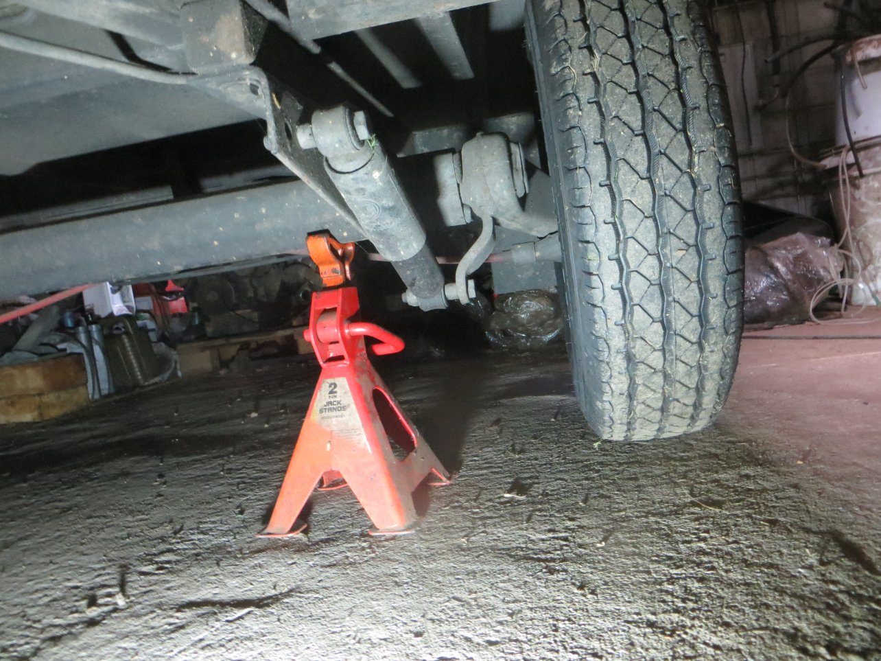

Bonjour, je souhaite mettre ma Puck sur chandelles pendant la periode d'hiver pour éviter un plat sur les pneus. Si vous faites la même chose pouvez-vous me dire où placez-vous vos chandelles. Je vois des points possibles sur le chassis mais pas de partout. Merci d'avance pour vos réponses. Cordialement, Dominique
Messages : 20719
Re: Pose sur chandelles

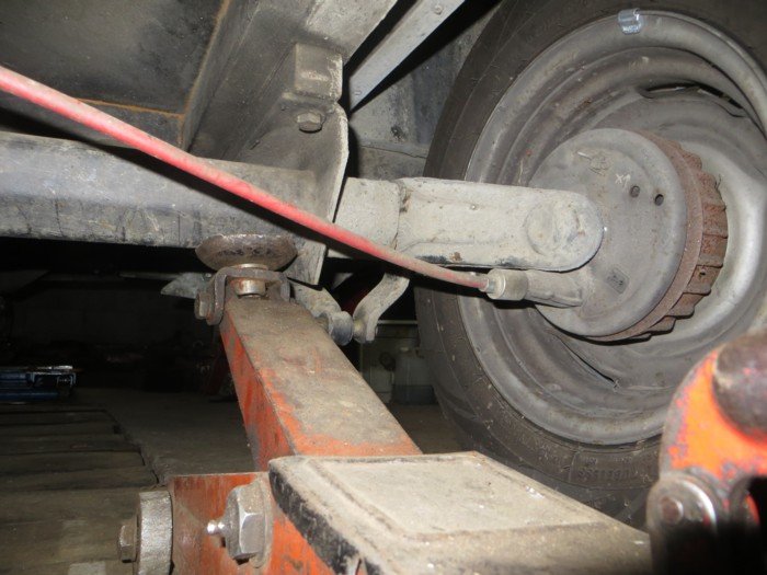

Sous l'essieu au plus près du bras de suspension.
Frein graisse roulements roues1.JPG (77.41 Kio) Vu 2667 fois
Ici c'est le cric, mais c'est l'emplacement idéal pour les chandelles, juste sous l'appui de la structure sur l'essieu.

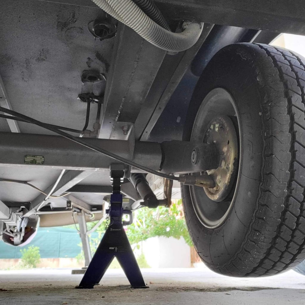

Vu le temps de début septembre, les rdv médicaux, les campings pour la plupart ouverts jusqu'au 15 septembre, nous avons rentré la belle pour les mois à venir, après un peu de ménage par MThé et un lavage extérieur. Les pneus tout neufs, 20 m de roulage, sont décollés de la dalle et les chandelles de chaque coté de l'essieu, les vérins juste en appui pour éviter le basculement au cas où on irait chercher un objet dans un placard AR.
