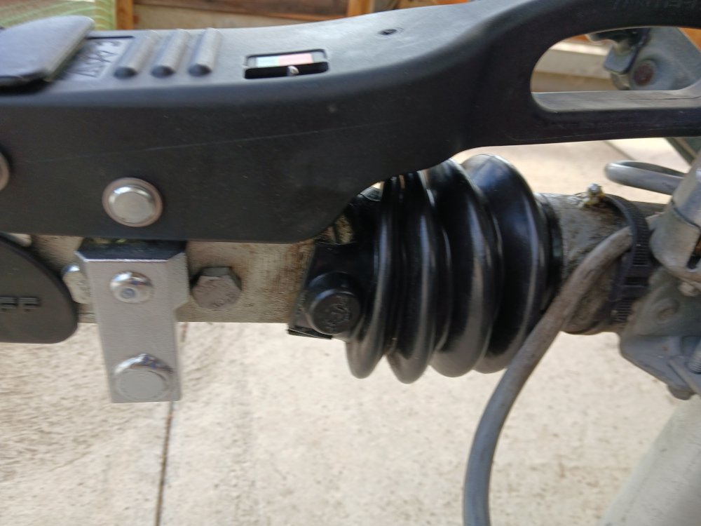

Je ne suis pas satisfait du soufflet monté sur ma Triton.
de ce coté ça va...
Mais de celui-ci, il ne sert à rien.
Est-ce que l'un d'entre vous à une meilleure solution ?
D'avance merci.

J'essaierai de faire une découpe devant pour qu'il s'intègre mieux à la tête Al-ko et je mettrai un collier comme tu as fait sur l'arrière en positionnant les petits trous en bas pour évacuer l'humidité potentièle.
C'est juste ma réflexion qui vaut ce qu'elle vaut... :D

Et si tu tournais ton soufflet de façon à avoir l'arrondi de dégagement en dessous. Peut-être que tes 6 pans se trouveront en face de leurs emplacements.
+1, photos à l'appui j'ai le même anti lacets.

En fait non tu as juste à découper le trou pour l'écrou sur la droite, oups !!! je viens de revoir tes photos sorry.

Je crois que je vais mélanger les solutions. Un bout de eribabinbin et un autre bout de Chambord45
je boucherai les trous et en ferai d'autres.
ça devrait aller.

Normalement les trous d'évacuation ne devraient pas être en dessous et non sur le côté?
A tourner d'un quart de tour.
Pas possible à mon avis, ne correspondrais pas aux encoches écrous, quant aux trous c'est pour l'air il me semble aussi, à vérifier.

je me suis fabriqué un emporte-pièce et tourné le soufflet et c'est fini.
C'est quand même mieux.
comme eribabinbin je pense que les trous servent à laisser sortir l'air, je ne les ai pas bouchés. Merci à vous deux!
