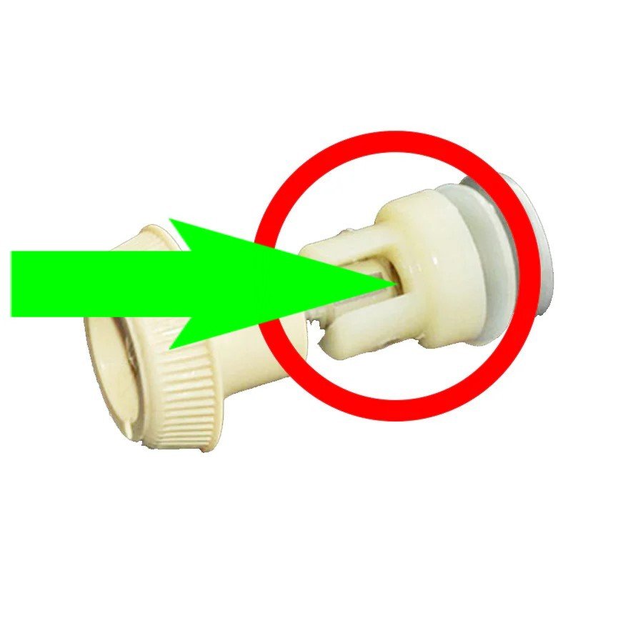

Bonjour à toutes et tous
je suis à la recherche d'un bouton de fermeture pour la baie arrière de notre Eriba Puck (photo jointe)
Merci de vos réponses.

Ici peut-être :
https://www.loisirs-caravaning.fr/quinc ... -gris.html
Ou si tu as un copain tourneur.......

Et si quelqu'un sait comment on démonte la partie contre la vite, je prends!
J'ai tout essayé, impossible...

Il me semble que c'est simplement vissé, mais les rondelles joint doivent être collées depuis le temps !! Tu n'aperçois pas le début du filetage derrière la chape, coté intérieur caravane ?

J'y ai mis du WD40, j'ai bataillé, j'ai pas réussi, le plastique des miens est cuit et friable, un peu peur d'utiliser des outils et de casser la vitre donc j'ai mis ça en attente. Si ça se visse faut que je retente le coup...

Je tenterais avec une lame de rasoir entre le joint extérieur et la vis histoire de la décoller du joint, ou entre vitre et joint pour qu'au moins la tête de vis tourne. +WD40.

Tu peux aussi essayer de passer entre le verre et le joint avec de la corde à piano (par exemple: https://www.leroymerlin.fr/produits/qui ... ano-p.html ). tu mets des poignées aux deux bouts d'une longueur de corde à piano et tu t'en sers comme d'une scie. C'est comme ça que je décolle les miroirs collés au double face :)

Si tu me donne les dimensions du bouton et de la vis (M6 ?), je peux te faire des pièces imprimées en 3D.

J'ai démonté ceux d'une Constructam, même système (juste les boutons de serrage qui diffèrent) ben ils se sont tous super bien dévissés, y a que ceux de la puck qui font de la résistance, bon je vais essayer avec du fil à couper le foie gras :mdr3: !
Ils sont moins jolis que ceux d'origine de nos puck mais ça devrait pourvoir se monter.
