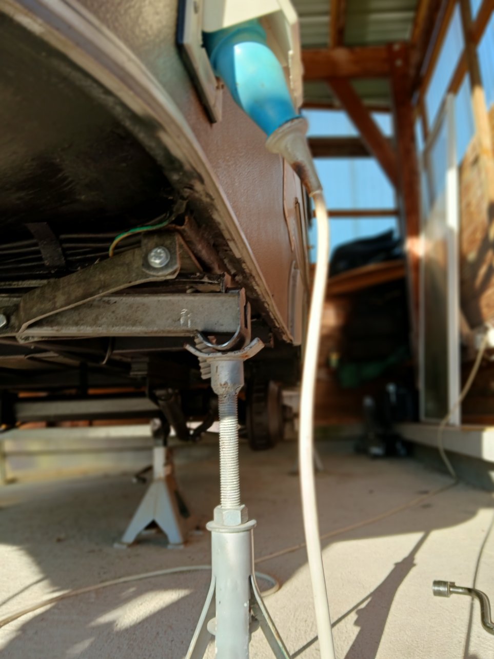

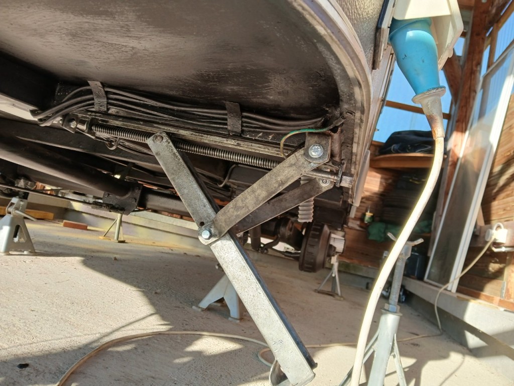

Bonjour !
J'entreprends la remise en forme des vérins stabilisateurs. Je n'en ai pas trouvé de neufs.
Ils ne se font plus, ma Triton est pourtant toute jeune : 35 ans.
Pour le démontage juste 3 boulons de huit. J'ai prévu de changer toute la visserie.
A l’atelier : fin du démontage. Redressage des biellettes, redressage du support de tige filetée. Graissage et remontage. Là, il faut ajuster la géométrie des biellettes.
Remontage sur place et on passe à un autre.

Juste un dernier travail à faire après avoir relu le tuto de Landeriba sur le réglage des freins... J'ai déjà repeint le dessous avec du rubson noir qui va aussi bien sur le bois que sur le fer et je viens de finir les vérins.
