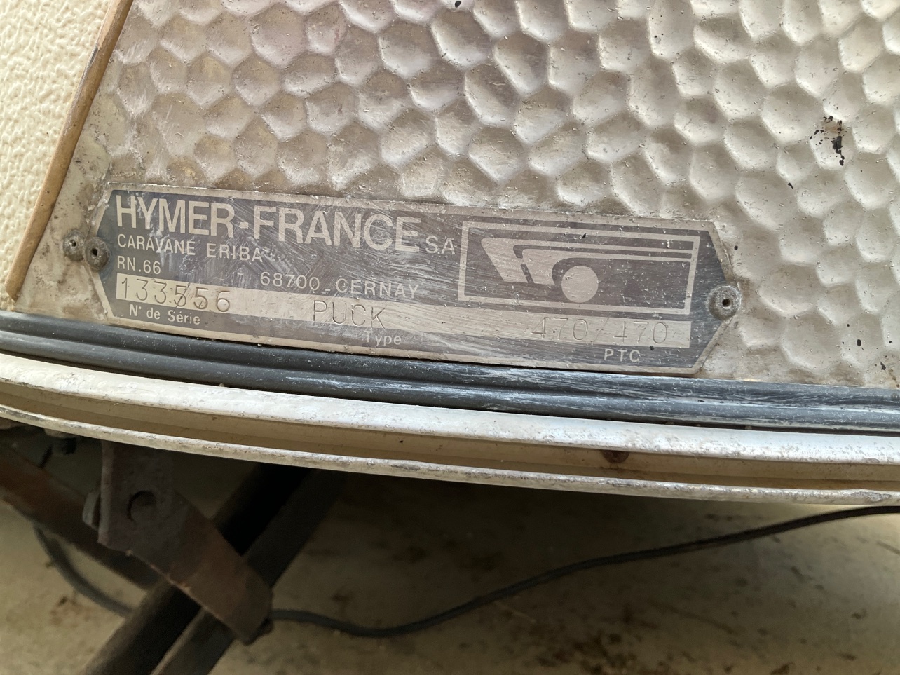

Je cherche à démonter le vérin de ma Puck 1979.
Je ne sais pas comment le démonter ni quel vérin acheter.
Photo sous le timon
Photo sous le timon
Plaque immat
Plaque immat
