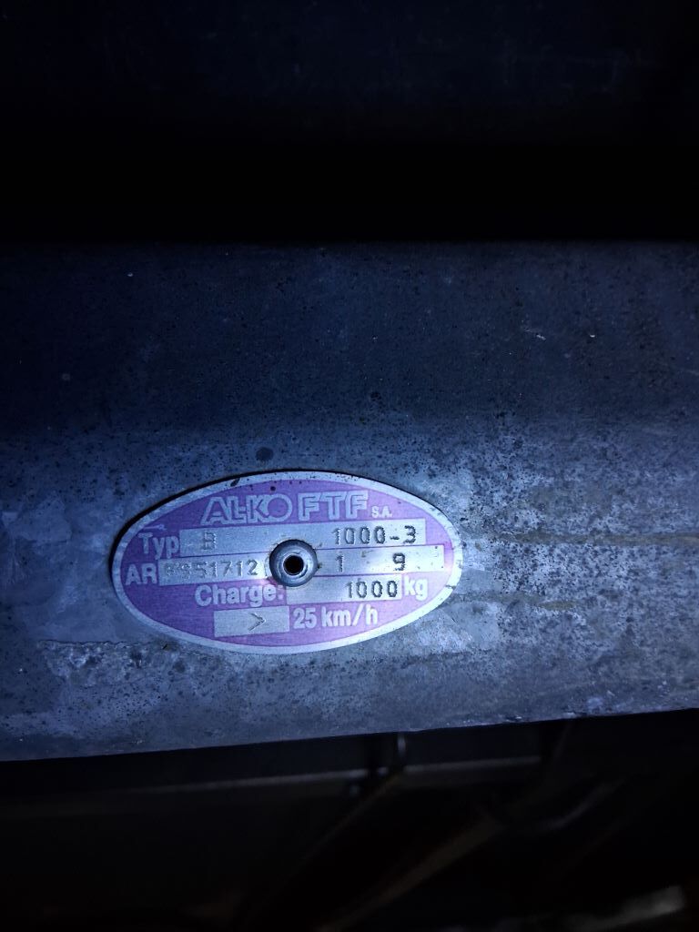

Oui, la fixation et la course sont les mêmes, et ils fonctionnent tous les deux en extension / compression... Le vendeur m'a demandé de les retourner, et aussi la photo de ma plaque sur l'essieu:
A la sortie, il me dit qu'il faut les bleus du fait qu'il est indiqué 1000 kg sur mon essieu, et que les verts vont jusque 900 kg, mais 900kg, c'est le PTAC de la caravane, et comme ce sont des Hollandais, il ne tient pas compte de la carte grise...
Je vais donc prendre des verts :-/
