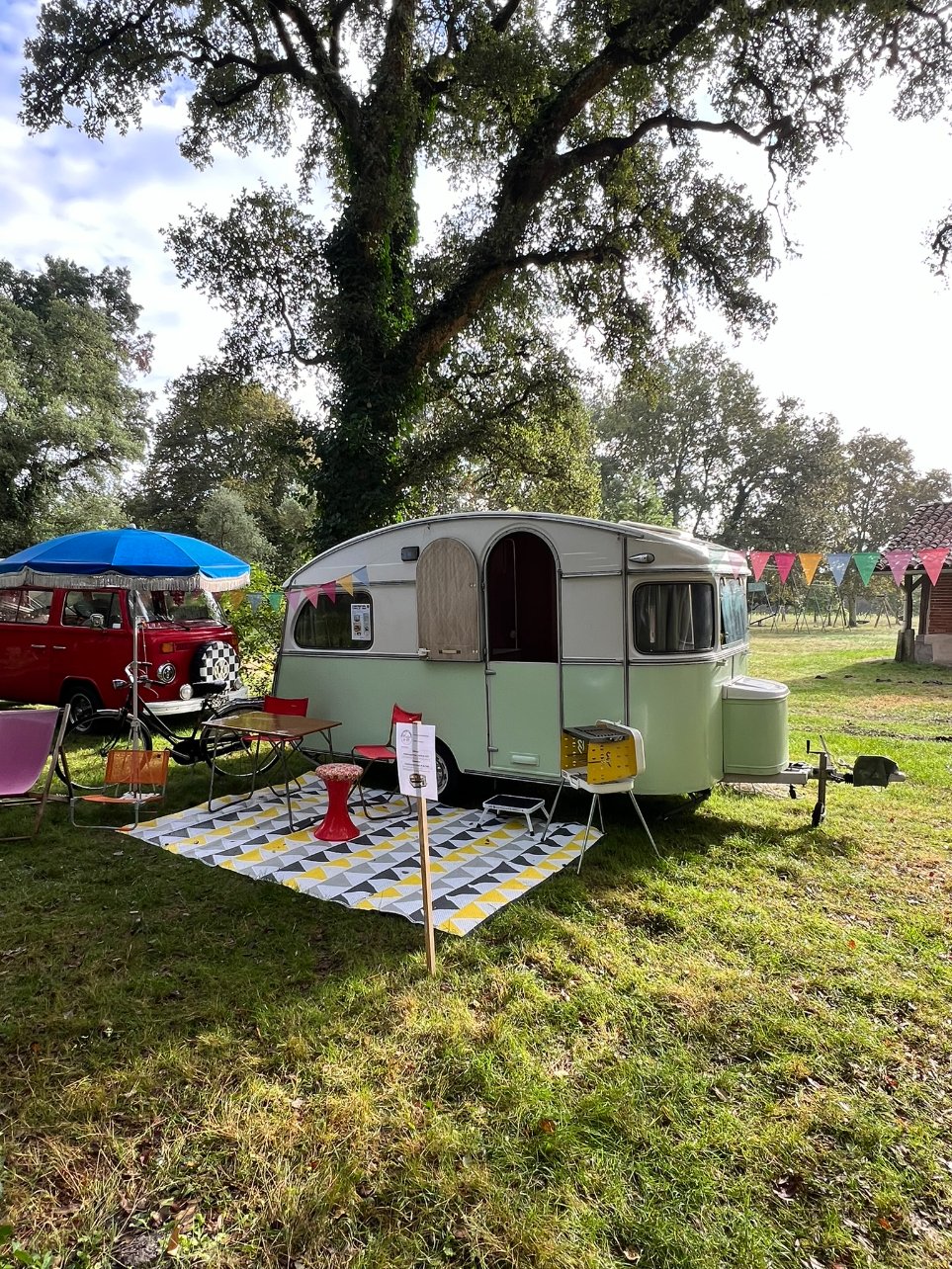

Nom: CORALIE
Marque: Constructam
Modèle: Coral 3T
Année: 1969
Origine: marque belge, Coralie a commencé sa vie en France, dans le Nord.

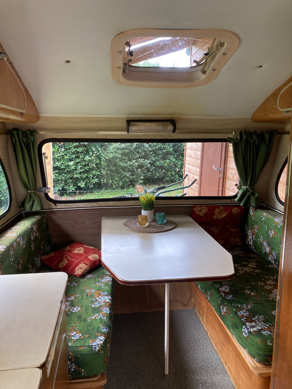

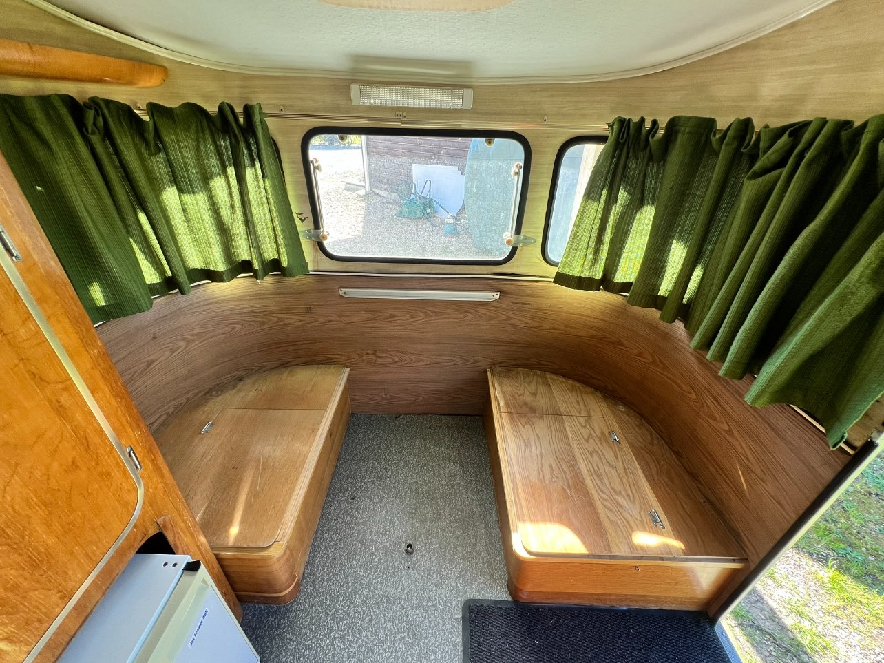

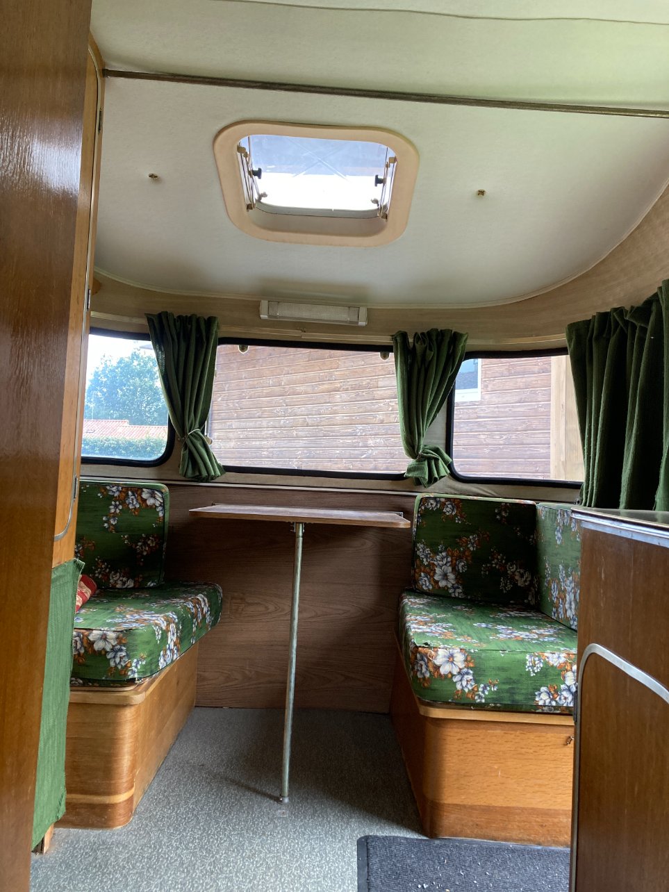

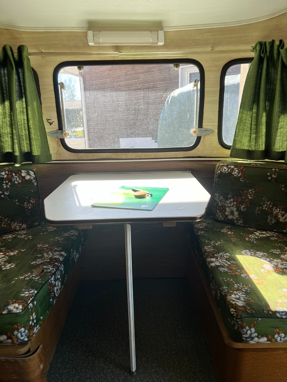

Prévu pour 3, dinette avant couchage pour 1, dinette arrière couchage pour 2, au milieu une cuisine et en face une penderie avec en bas un frigo et des toilettes (d'où son nom 3T, T pour toilettes) avec un petit lavabo. C'est cette petite pièce qui m'a décidée pour l'achat, pratique pour nous les femmes quand on vit avec des messieurs (mari et enfants).
Je vous montre donc les photos, à part la couleur verte à l'extérieur elle est toute d'origine, tissu de coussins, sol...
Notre première rencontre:
J'ai donc Coralie depuis bientôt trois ans, toujours stockée au sec (hangar, abri et juste un été dehors). Nous avons fait 2 week-end de rétro-camping avec elle et une autre sortie (après changement des pneus), en dehors du changement de plancher, nous avons vu tous les points à refaire, surtout l'eau qui rentre un peu partout (d'où le plancher fatigué à plusieurs endroits).

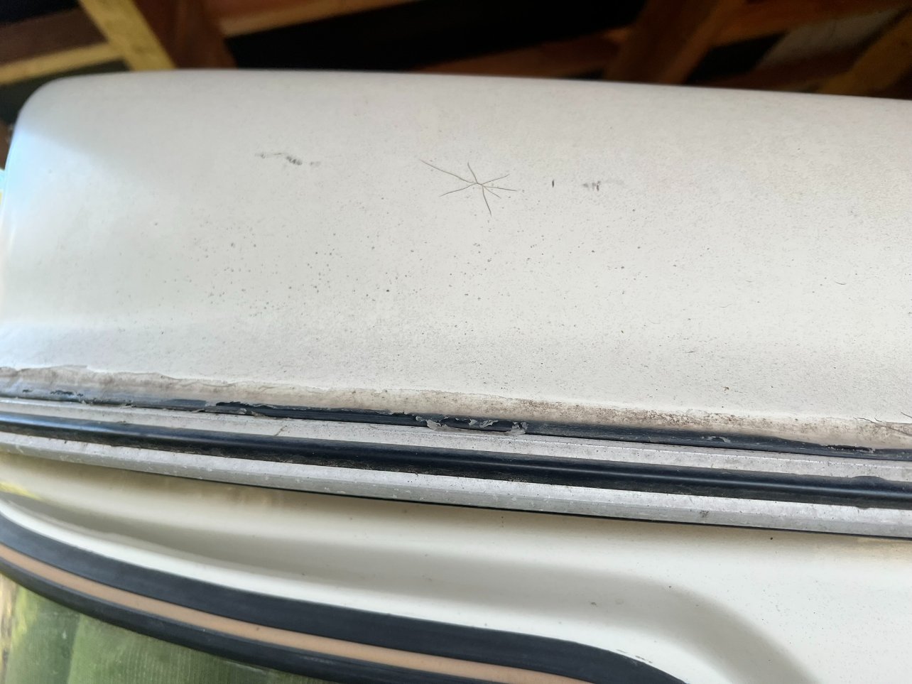

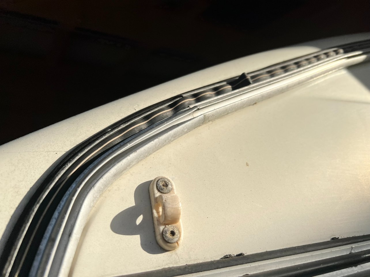

- Le toit : le gelcoat est fatigué à plusieurs endroits, il y a des trous, fissures, impacts.
- Refaire l'étanchéité des 2 lanterneaux et des 2 aérateurs (mini lanterneaux métal dans sdb et cuisine), tous prennent l'eau.

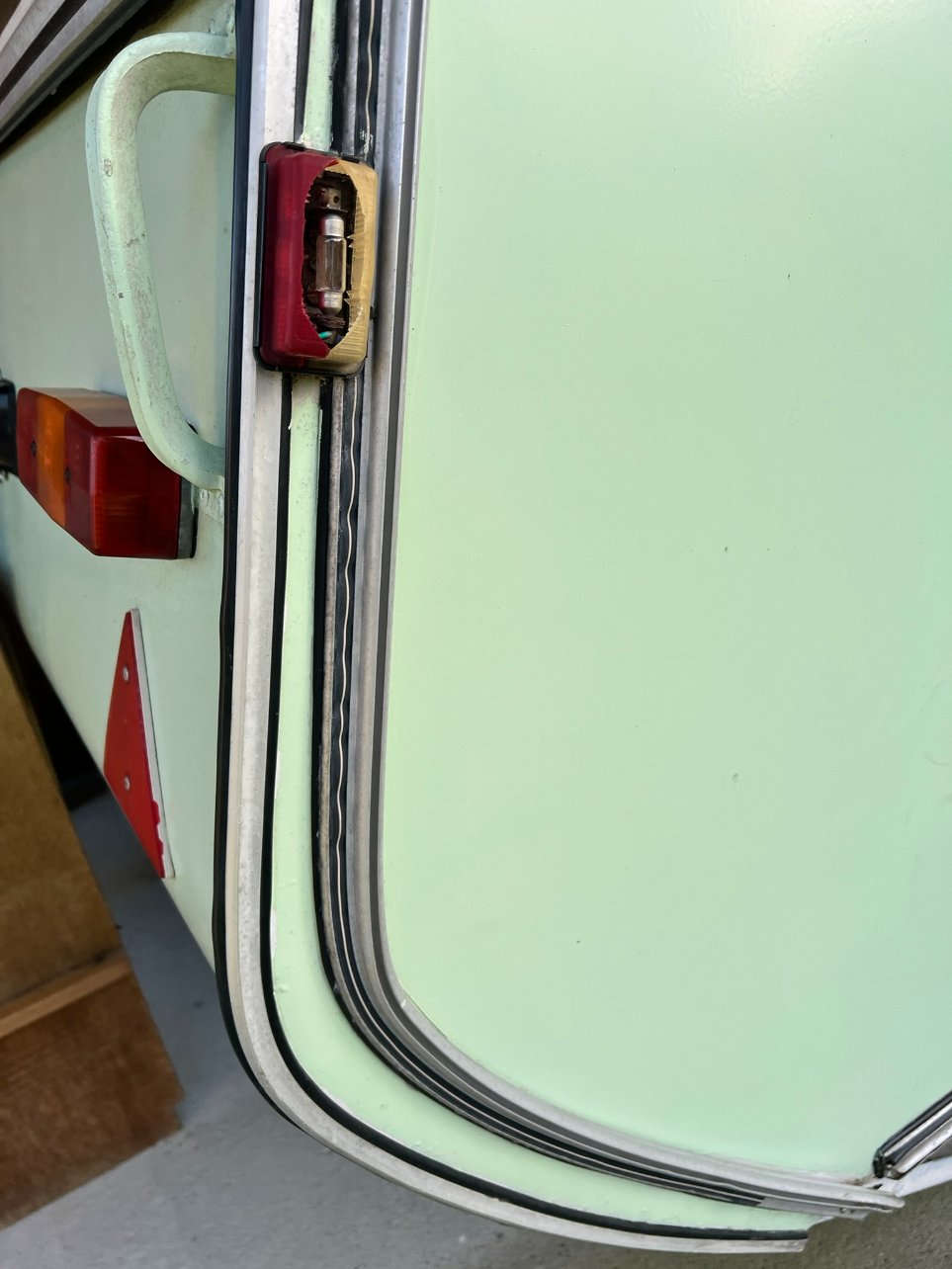

- Changer les joints de fenêtres, ils sont fatigués.

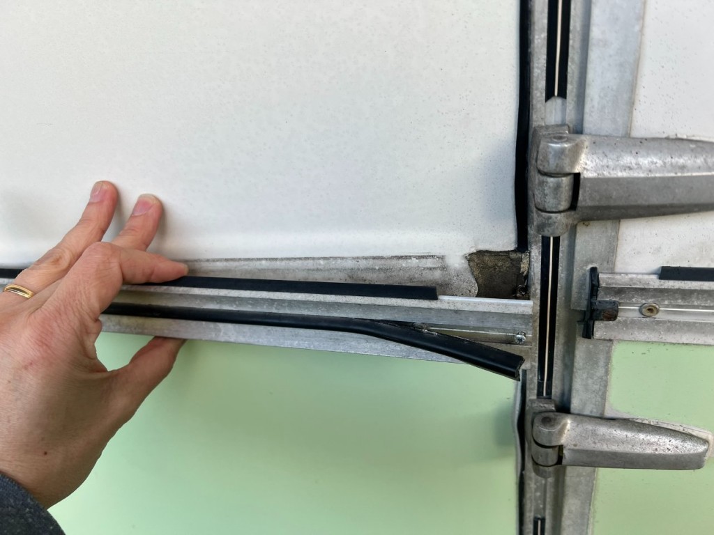

- Les rails en métal normalement rivetés sont pour beaucoup fatigués et se défont, il faudra aussi changer les joints

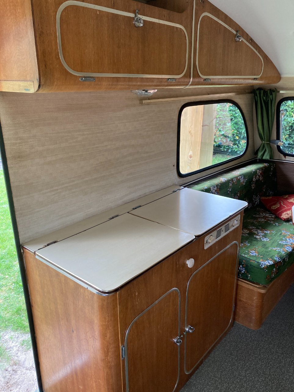

- Les meubles en bois sont fatigués, je compte les laisser bois mais il faut poncer le vieux vernis, faire quelques réparations, remettre une couche de vernis.
- Trouver un petit frigo, refaire tout l'électricité
- Évidemment changer tout le plancher et le lino (j'espère en trouver un au plus près de l'origine)

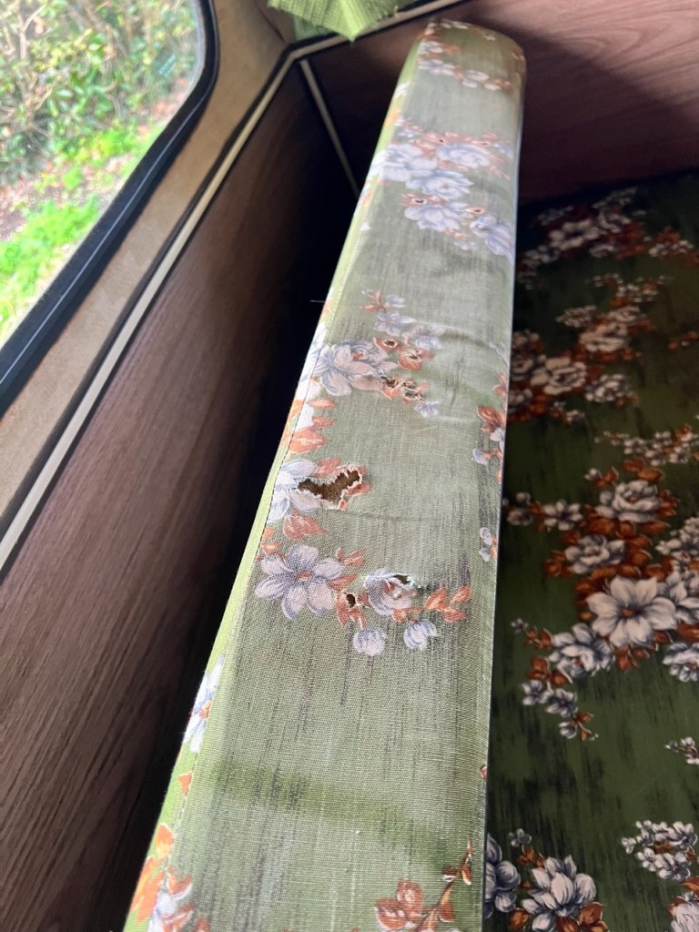

- Les housses de tissus sont brulées et cassent, à changer (mais garder le tissu d'origine pour des petits coussins souvenirs), changer les rideaux, les mousses fatiguées.

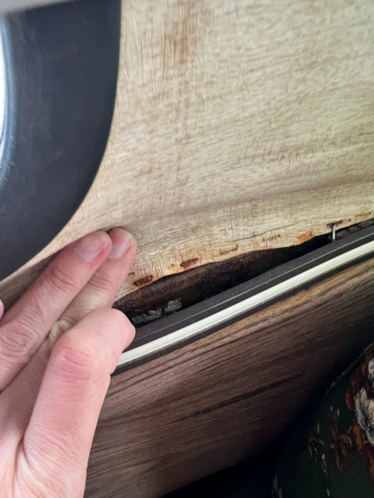

- Le revêtement des murs en PVC est troué, décoloré et déchiré, à changer et refaire aussi toute l'isolation de manière plus performante.

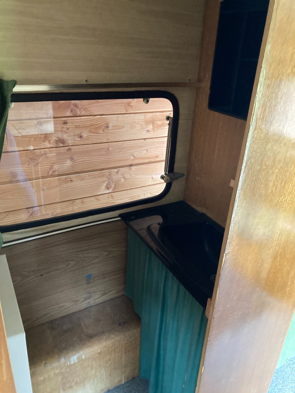

- Je pense modifier un peu la salle d'eau...
- Refaire tous les autres joints, les lumières, remettre les lumières d'origine (extérieures et intérieur)...

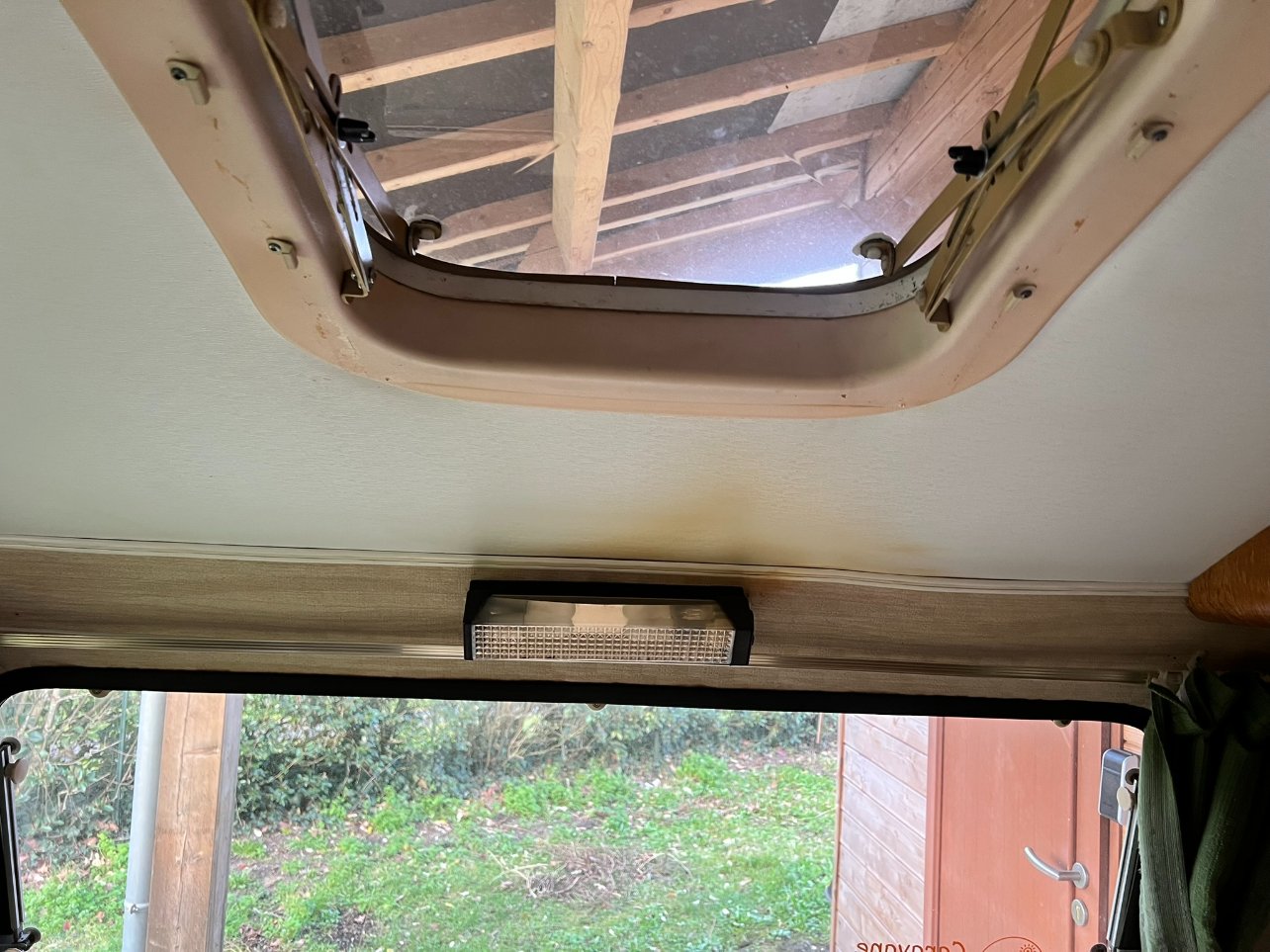

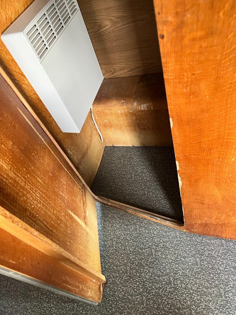

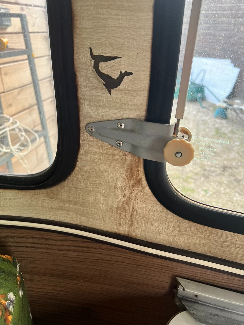

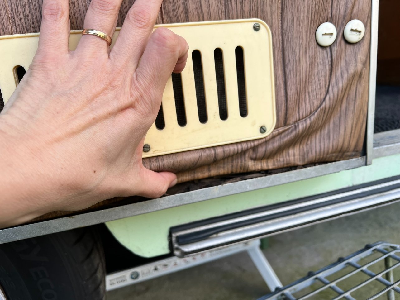

Des doutes ? Je vous montre quelques photos des détails fatigués.

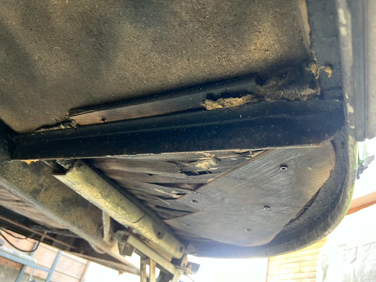

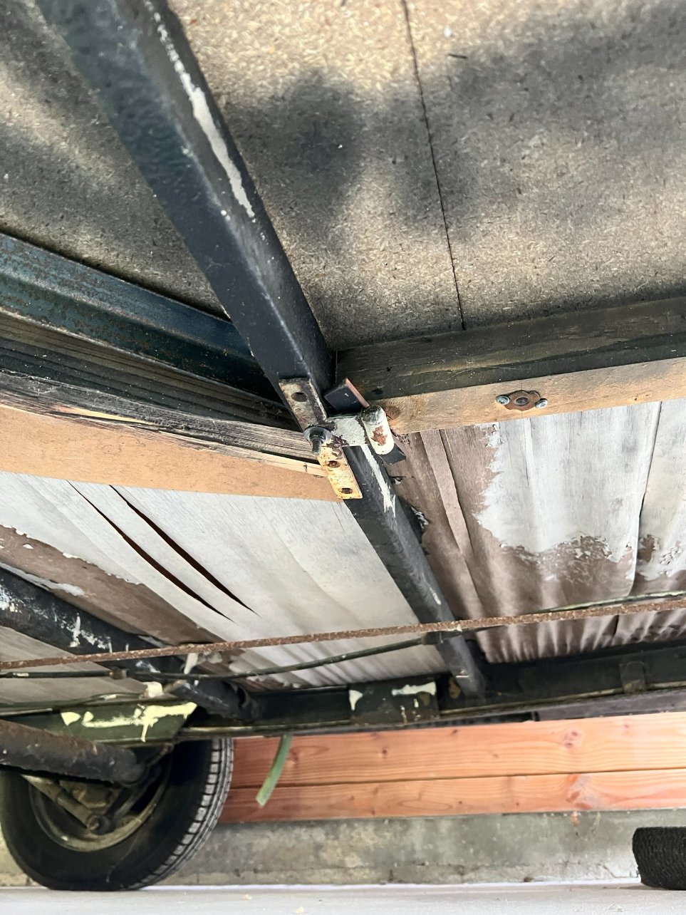

Si vous trouvez le dessous du plancher douteux, je vous expliquerai plus tard comment il a été rafistolé...

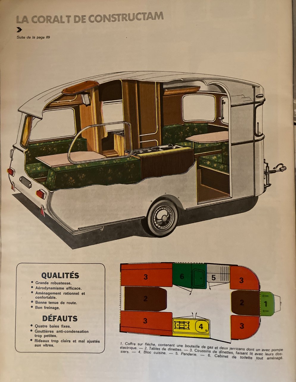

Et bien vous le verrez assez vite, elle est assez cousine des vieilles Eriba : structure acier, plancher à l'intérieur, toit en polyester, et pour les murs: tôle alu, polystyrène et revêtement style simili. Beaucoup de pièces sont similaires (porte, ouvrants) donc ça pourra toujours aider quelqu'un pour une autre rénovation, enfin je l'espère.... Sinon ce sera juste pour vous l'occasion de vous moquer de la blonde et de ses bourdes !
La Constructam en détails:

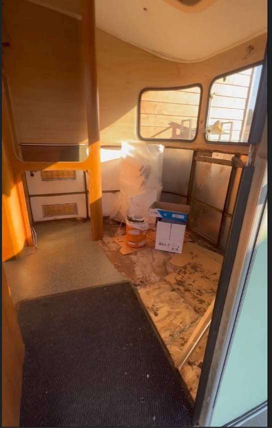

Sans plus de blabla je vous montre le démontage de l'avant. Je prends mon temps pour démonter les meubles qui seront stockés au sec, ils sont en contreplaqué, souvent arrondi et l'assemblage est fait avec des ....clous... mon calvaire, on ne voit pas les têtes, on les devine juste par les taches noires sur les meubles. Pour le démontage je passe un outil entre les deux morceaux de CP et je "coupe" les clous, il y aura un gros travail de réfection des bois mais pour plus tard...
Alors voilà l'avant... avant...
(si vous voyez une autre caravane par la fenêtre c'est Sky, la puck de 73 sous housse)

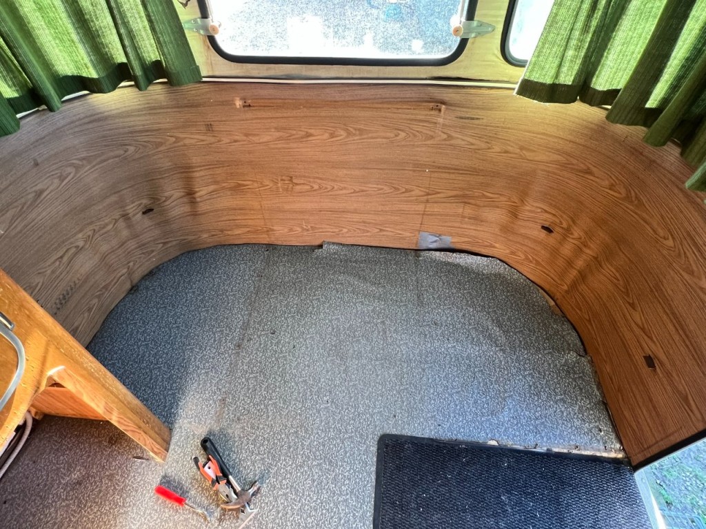

On enlève les mousses, la table (fastoche)
On démonte les assises, facile encore et on voit déjà que c'est bof bof en dessous
Dégrafer le simili par la jonction entre le beige et le marron (le cache agrafe en plastique marron est agrafé puis il y a un genre de joint comme les cache vis blanc qui camoufle les agrafe, il ne survivra pas au démontage, crotte...).
On voit notre structure métallique (pas ronde comme la puck, ici elle est en forme de U) un peu rouillée avec le polystyrène comme sur l'Eriba.
Le simili est agrafé sur de fines bandes de CP fixées en haut à la structure avec des rivets (les belges préfèrent les rivets, moi pas, je préférai les vis de la Puck) et en bas avec des tasseaux. Il y a une fine mousse derrière le simili, collée. Sur la Puck il y en avait des petits bouts à certains endroits mais comme le simili était bien plus tendu que dans la Constructam on sentait moins la structure à travers (c'était peut être pour une autre raison).

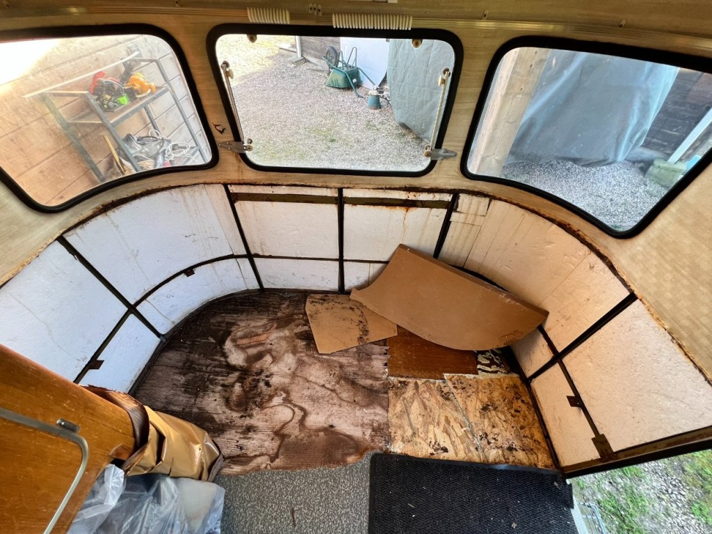

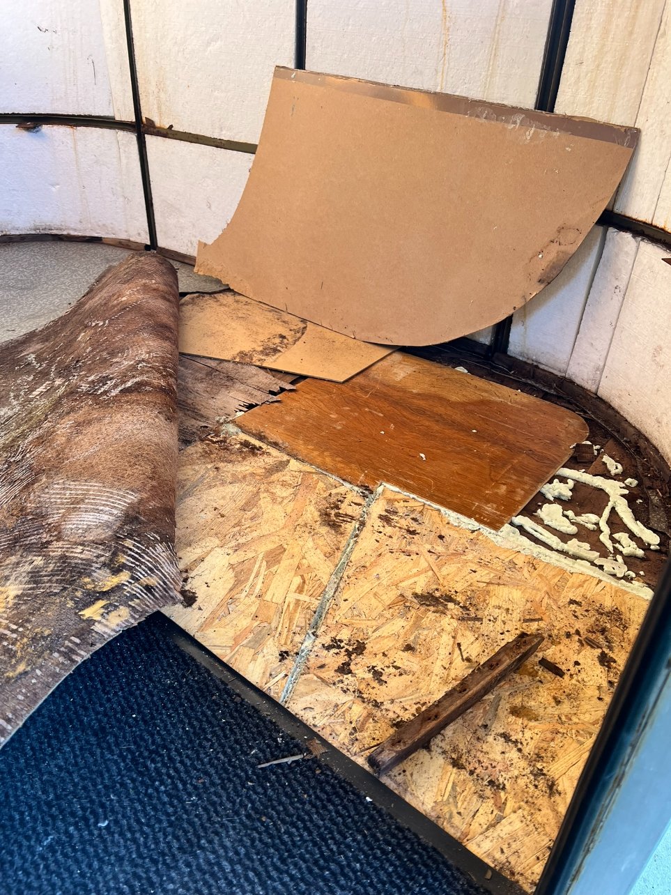

Et puis et puis.... asseyez vous bien, prenez une bonne inspiration car vous allez voir le premier patchwork de plancher! Ou un plancher multi matériaux réalisé par l'ancien propriétaire de Coralie (il m'avait dit avoir réparé l'angle et devant la porte) mais alors là.... y a tous les types de bois et de dérivés de bois!!!!! Je vous laisse compter:
Je sens que les petites bêtes du bois font un malaise... il y a 5 types de bois différents en plus du plancher d'origine mort, un n'est pas visible sur la photo... On prend tout ce qu'on a sous la main et on s'embête pas à faire des découpes (ou hasardeuses) et on vis et on colle, c'est pas droit, ça fait des bosses et des trous?? ben qu'à cela ne tienne, on comble les différences avec de la mousse expansive!!!
Enlever le plancher était déjà un défi mais là je sens que j'ai été bizutée...
Premier après-midi terminé, je sais pas trop si je dois rire ou pleurer devant ce sol...
L'après-midi suivant aura permis d'enlever l'électricité avant, de la penderie, de la salle d'eau. Démontage salle d'eau, meubles, penderie, tout doucement pour ne rien abimer, je prends mon temps, j'en profite, je filme beaucoup (plus que pour l'Eriba, mieux aussi je l'espère).
Sans titre 2.jpg (50.17 Kio) Vu 660 fois
Voilà donc ce qui s'est passé en plus de deux semaines, moins facile avec un garage à gérer, cela reste mon petit plaisir sur du week-end, dès qu'il fait beau.
Si jamais vous avez des conseils pour scinder facilement des meubles cloués, enlever les restes de clous, je ne crache bien évidement pas dessus.

Tu peux peut être couper tes clous avec une "Dremel" par la tranche du bois ou l'intérieur du meuble: la tige n'a pas de résistance sur si peu de longueur cote "chapeau" et tu rebouches au mastic à bois la petite fente. Pour sortir le chapeau, tu fixes ton morceau de meuble avec des serre-joints sur une planche martyr en bois mou type peuplier (ou 3 ou 4 lattes de cageot sur du bois dur) et tu le sors avec un chasse pointes : tu ne devrais pas avoir trop d'éclats. Certains chauffent les clous en posant dessus une tige de fer chauffée au rouge pour pouvoir les sortir entier mais je n'ai jamais testé cette méthode.
Je ne m’embêterai pas a essayer de sortir la tige du clou du bois, tu risques de faire plus de dégâts qu'autre chose pour rien.
Bon courage pour ton plancher : tu sais ce qui t'attend. :pleur4:
