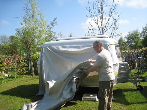

Passer la toile dans le jonc

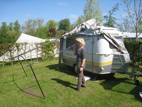

Assembler les piquets

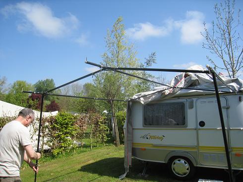

Assembler l'ossature complète
Rabattre la toile sur l'ossature fixée sur la Puck

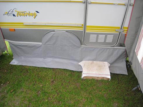

La jupe
La jupe

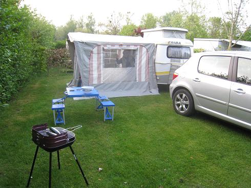

Et voili, et voila : la totale !
