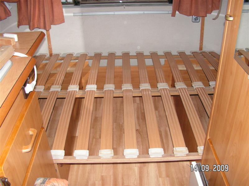

Re: Lit fixe + WC
Posté : lun. 14 sept. 2009 23:16
par Pat16
Bonsoir ;-)
Puisque le hasard a voulu que vendredi dernier en allant à la déchetterie j'ai récupéré deux sommiers à lattes de 70cm, j'ai fait des essais de montage, il est vrai que cela semble plus confortable que les dessus des coffres, je n'ai fait aucune transformation importante, sauf enlever les deux couvercles des coffres, de façon à pouvoir remettre en origine quand je la vendrai 8-) (ce qui permet malgré tout d'accéder à peu près aux coffres, je pense que dans cette configuration il ne faut pas avoir besoin d'accéder aux coffres plusieurs fois par jour) :roll:
Je profite du post de Michel, mais je précise que mon travail n'est pas du tout comparable :oops: seulement pour un essai (gratuit).
PICT0218 (Medium).JPG (66.59 Kio) Vu 34371 fois
PICT0219 (Medium).JPG (65.66 Kio) Vu 34372 fois
Pat. :hello:

Bonjour ;-)
Trop fort
Non, pas tant que ça, j'ai fait au plus simple de façon à ne rien condamner et pouvoir remettre en origine facilement. Ce qu'a fait Michel16, oui c'est du travail de pro.
Donc pour revenir à ta question, j'ai seulement racourci la traverse la plus éloignée, de 10 cm à chaque extrémité, de façon à aller dans l'arondi, et j'ai déplacé la fixation des lattes, en fait les 2 lattes (de l'extrémité) sont en biais, je regarde si j'ai une photo :roll:
Si, on aperçoit dans l'angle
PICT0220 (Medium).JPG (65.17 Kio) Vu 34339 fois
Si tu ne comprends pas, dis le j'irai faire une autre photo.
Effectivement cela apporte beaucoup de souplesse, et encore j'ai gardé les coussins, avec un bon matelas cela doit être impeccable (comme à la maison).
Pat.
p.s. si j'étais sûr de conserver le tout (le lit tout fait, et la cara), je ferais faire un matelas, comme l'a fait Michel, mais je suis encore indécis :roll:
En voilà une nouvelle (spécialement pour toi) 8-)

:merci: Grand merci Pat,
je vois bien avec la 2ème photo, je vais montrer ça à mon mari bricoleur ;
Pour le matelas, nous en avons mis un dans la familia, mais il n'est pas taillé sur mesure : un matelas du commerce peut être adapté facilement ; il faut découdre soigneusement le coutil dans les angles : en général, c'est fermé par un biais, tu découds le biais, tu fends le tissu dans l'épaisseur du matelas , puis tu retailles la mousse en arrondi avec un couteau électrique, et tu refermes, d'abord verticalement sur l'épaisseur du matelas ( il y a du tissu à supprimer ), puis tu recouds les biais ( il faudra alors en couper un morceau ) . Est ce que je me suis faite comprendre ???? :roll:
Là, la caravane est bâchée et je ne peux y rentrer :rouge: mais dès que possible ( quand Jean Marc y bricolera ;-) ) je ferai une ch'tite photo du travail terminé .
@ + :flow:
