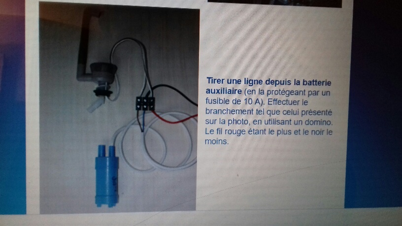

J'pensais que les piles étaient HS..... alors j'ai investi 5€24 par pile puisqu'il en faut 2.
Cet AM je mets mes piles..... que dalle.... la sécheresse ! La pompe reste muette !
Et merde c'est la pompe ! Alors je démonte tout de tout..... et sur l'établi je branche ma pompe directement sur ma pile et ça marche sur 6 volts..... et alors pourquoi 2 piles de 6 v parce que en 12 v ça marche également !!!! Et le circuit imprimé ça marche également.... maintenant reste à brancher le robinet et là ............. j'sais pas encore !!!!
en 12 v
en 12 v
Avec 6v
Avec 6v
20190227_182615_resized (2).jpg (114.5 Kio) Vu 19969 fois

Posté : jeu. 28 févr. 2019 10:33
En 6 volts elle doit tourner à moitié de sa vitesse !!
Contrôle le contact de ton robinet, il doit être oxydé.

Posté : jeu. 28 févr. 2019 14:28
par Berlingo 01
Et moi qui comptais profiter de cette dernière après midi ensoleillée : Sun : : Sun : : Sun :
Ce matin, j'ai essayé ce branchement et rien ne crache. Par contre j'ai monté un petit interrupteur sur mon + et là la pompe coule où se coupe. Donc il n'y a pas photo.... il va falloir se mettre à 4 pattes et aller chercher le robinet.

Posté : jeu. 28 févr. 2019 14:36
Certains robinets n'ont pas besoin d'être démontés du plan de travail, accès au contact par la manette. : Photo :

par Berlingo 01
LANDERIBA a écrit : :hello: Certains robinets n'ont pas besoin d'être démontés du plan de travail, accès au contact par la manette. : Photo :
Trop tard !
