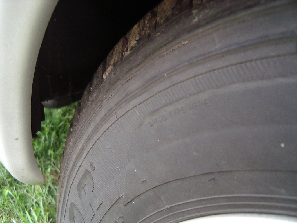

SEMPERIT tyres
En 2007, je roulais à 90 Km/H, la Troll avait 2000 Km au compteur, un bruit caractéristique me fit comprendre que j'allais devoir changer une (au moins) roue ! Le pneu avait éclaté sans aucune raison apparente : C'était bien un "Master Matador" d'origine !! La Troll a bien gardé sa trajectoire et n'a subi, heureusement, aucun dégat au cours de cet épisode.
J'ai fait monter à la place des "Continental" qui, pour l'instant, me donnent entière satisfaction.
Depuis cette mésaventure :
- je n'utilise plus le porte-roue de secours situé dessous la cellule. En effet, sur un bas-côté meuble, il devient très difficile de l'extraire du porte-roue. Je la place désormais dans la caravane ce qui permet d'ajouter du poids sur le timon (70-80 Kg recommandés), ou dans le véhicule tracteur (un Mitsubishi Pajero acheté en 2000 qui affiche 175000 Km au compteur, que je ne suis pas prêt de changer) ;
- J'emporte deux roues de secours car j'ai observé qu'il était difficile, sur la route et dans l'urgence, de trouver le pneu qui convient.
Une remarque ultime : lorsqu'on doit changer une roue, malgré toutes les précautions prises pour alerter les autres automobilistes, j'estime que la survie de l'opérateur doit-être estimée à 20 mn, grand maximum ! Ouf !

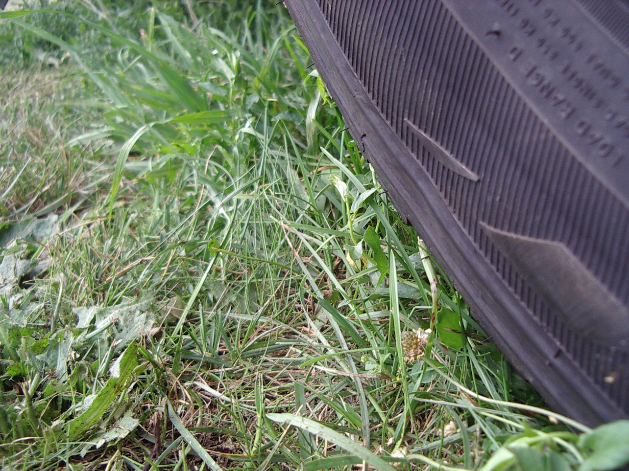

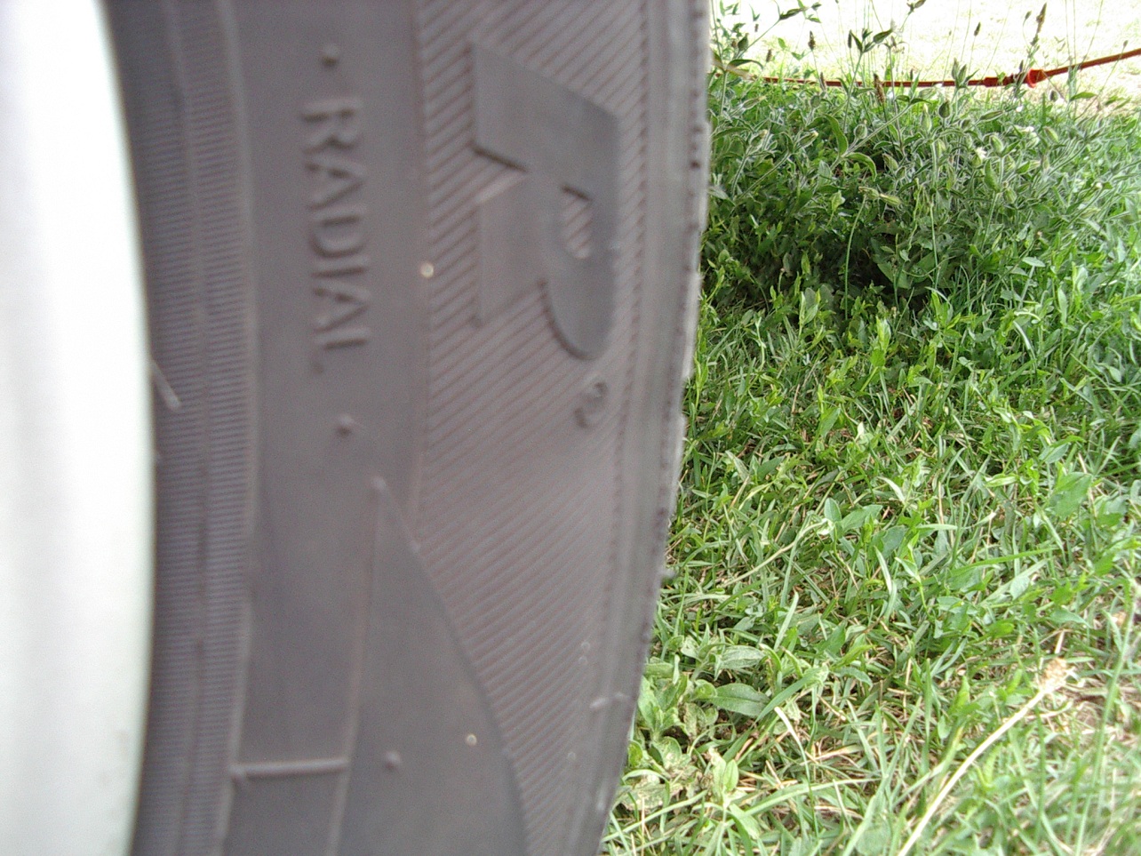

" En ce qui concerne les précédents postes sur les ondulations sur les murs de pneus Matador et les rapports emmanant d'Allemagne sur le rappel de certains types équipés là-bas.
J'ai contacté le Royaume-Uni de Matador bras qui, par la manière dont sont maintenant sous le nom de marque 'Continental' exprimer mes préoccupations au sujet de celles que nous avons fixé à 2007 de notre Troll.
Ils ont demandé des détails - le type, la dot code etc Je leur ai donné par courrier électronique et au sein d'un couple d'heures - à mon grand étonnement, a eu un appel téléphonique de leur service gestionnaire de la demande le nom d'une entreprise locale de pneumatiques pour lesquels ils pourraient fournir un nouvel ensemble de pneus OFC en remplacement. À ma grande joie, ils ont été incapables de fournir de nouvelles Matadors mais envoyé trois «Continental» Vanco 2 qui ont été équipés d'aujourd'hui et, selon l'ATS installateur sont de loin supérieurs.
Les pneus usés (environ 2000 miles de nouvelles), où montrant des signes de l'ondulation des murs mais semble ok pour moi, mais dire que je ne suis pas expert pneumatique. Il semblerait, d'après la réaction (trois jours ouvrables à partir du premier contact à l'équipement de remplacement) il doit y avoir un problème important. Peut-être qu'ils sont du même lot que l'on a rappelé en Allemagne. Quoi qu'il en soit, très soulagé d'être tiré d'eux! Je pensais que je poste mon expérience au cas où il en existe d'autres là-bas avec une situation similaire."

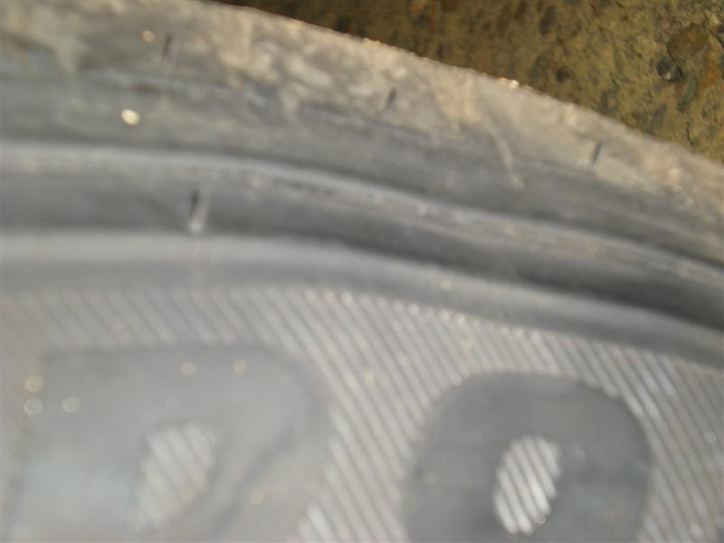

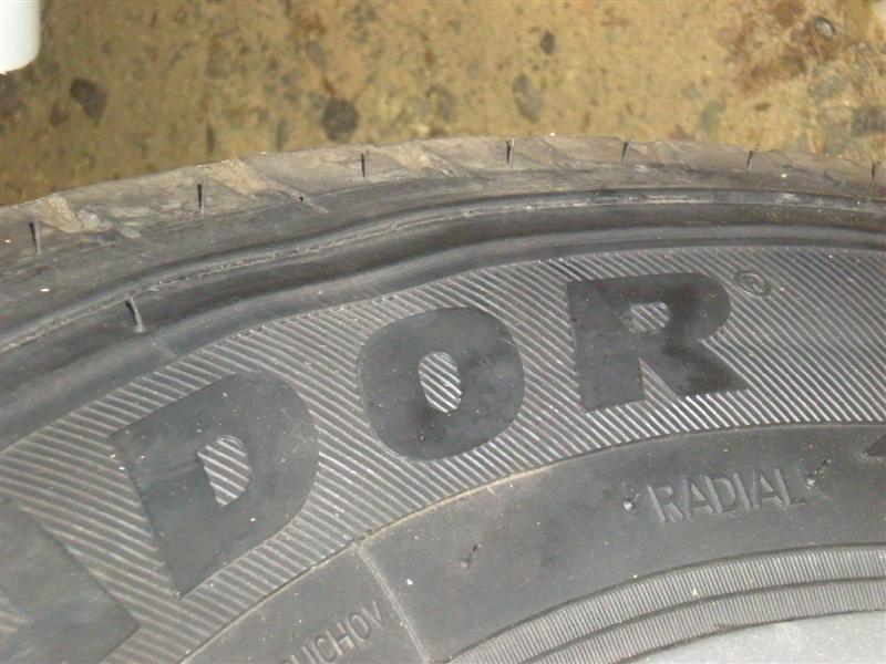

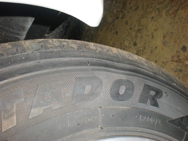

Je viens de contrôler notre Eriba 554 GT de 2007 a ce type de pneus !
Et a des flans ondulés.
Que doit-on faire?
a+
Que doit-on faire?
a+
Modifié en dernier par Eribazh le lun. 10 mai 2010 22:59, modifié 1 fois.
Re: Matador échange de pneus en Allemagne
1° - Vérifier que tu as la bonne pression dans tes pneus ( voir le post avec tableau rectificatif )
2° - Vérifier l'état de surface des bandes de roulement et surtout les flancs inter/exter ( si craquelures )
3° - Ecrire une LRAR à HYMER AG avec les références commande, N° de série et des photos justifiant ton dol
Et prier qu' HYMER AG suive les garanties françaises.
Ils devraient te proposer des pneus Continental à la place.
Voilà encore une réponse rapide et claire.
Je vais prévenir immédiatement mon concessionnaire que nos pneus ont les flans ondulés pour qu'il se mette en contact avec hymer (notre 554 est sous garantie). Il faut agir rapidement avant qu'ils n'éclatent et provoquent un accident.
a+

Mi mai mon concessionnaire est prévenu.
Fin mai pas de nouvelles.
Puis fin juin dossier de prise en charge de garantie.
Depuis, nous attendons ...
(Si vous êtes dans ce cas joignez immédiatement des photos numériques, vous gagnerez un temps fou)
Voici quelques photos de déformations
constatées
, environ 3 par pneu !! (difficiles à prendre en photo d'ailleurs)
a+
a+
- pneus 001 (Medium).jpg (53.24 Kio) Vu 39203 fois
- pneus 002 (Medium).jpg (35.15 Kio) Vu 39203 fois
- pneus 006 (Medium).jpg (71.81 Kio) Vu 39203 fois
- pneus 008 (Medium).jpg (68.34 Kio) Vu 39202 fois

Salut à tous !
Nous voici de retour de notre périple : Italie-Slovénie-Autriche-Suisse... , et je profite de ce post pour rajouter un peu de "pub" pour Matador...
Voilà le résultat constaté sur des pneus d'origine montés sur une Triton achetée neuve en 2007
Pour info, sensibilisé par différents témoignages, je les avais méticuleusement inspecté sous toutes les coutures avant le départ : aucune craquelure ni déformation. Pression vérifiée 3 bars. je comptais les changer avant le prochain départ (à l'automne), mais j'ai été contraint d'anticiper...
Ca s'est passé en doublant un semi-remorque sur autoroute (9h du matin, à la fraiche) à 110 km/h compteur (102 km/h réels) par chance il n'a pas éclaté ... et pas de dégât ni au plancher ni au passage de roue .
Un conseil de plus à tous ceux qui ont ces saloperies : virez-les au plus vite !

Mal m'en a pris car je viens de découvrir qu'un de mes pneus est à plat et déformé avec l'armature qui apparait. J'ai de la chance car fuite d'air lente. Imaginer à + de 100km/h ????
C'est vrai que j'avais une drôle d'impression dans les ronds points, des "accoups" comme si jeu dans une transmission. En fait un pneu "carré".
Je suppose que la garantie ne fonctionne plus . Mais quand même le concessionnaire vendeur n'a jamais fait faire de retour pour remplacer les pneus. De plus j'avais fait monter un store à Angoulins (maintenant en retraite) et il ne m'en a pas parler. Dommage.
Que me conseillez-vous, pour les remplacer ?
