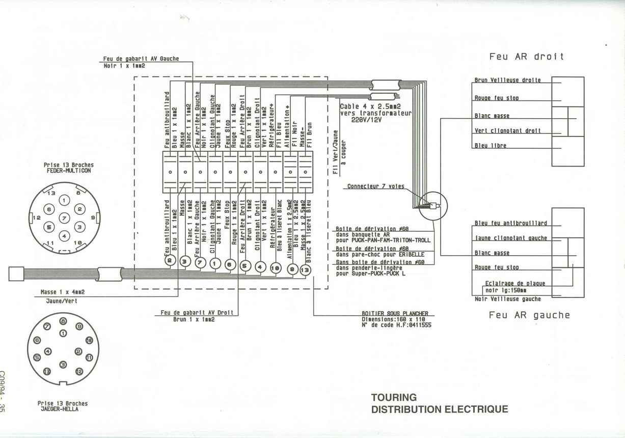

mon frigo ne fonctionne en 12V que quand le moteur de mon tracteur est en marche........
ça évite de l'oublier à l'arrêt
mais le montage est fait par mes soins
J'utilise le fil 10 de la 13 broches (aussi pour recharger ma batterie auxiliaire)
Sur le forum on nous a donné les schémas des nouvelles ERIBA et cela confirme mon montage :le frigo ne doit fonctionner à mon avis qu'avec le moteur en marche

- Voici le câblage de la 13 broches
- Cablage prise 13broc.jpg (16.04 Kio) Vu 6460 fois

Attention, Disco2magoliv, sur ton schéma représentant le socle 13 broches, le plot n° 10 est indiqué avec du 1.5 mm2
Rien que pour le frigo, il faut impérativement du 4, voire du 6mm2 !!!, et si tu t'en sert pour recharger la batterie auxilliaire, en plus, c'est du 6mm2 de la batterie principale jusqu'au coupleur-séparateur, et idem du coupleur jusqu'à la batterie auxilliaire...
Je suppose que tu l'as monté ainsi... sinon : soucis
PS, la masse 13 doit avoir la même section...

Je ne sais pas qui a monté ta 13 broches,mais normalement,le frigo n'est alimenté en 12v que si le contact de la tractrice est mis,donc en général quand le moteur tourne .
Le frigo devrait être alimenté par un +12v après contact alors que les lumières sont montées sur un +12v permanent .Cela c'est si le branchement de la prise 13 broches est au schéma standard.
A toi de tester avec un multimètre sur la prise voiture.

Ne t'inquiète pas pour moideblec06 a écrit :Salut,
Attention, Disco2magoliv, sur ton schéma représentant le socle 13 broches, le plot n° 10 est indiqué avec du 1.5 mm2![]()
Le problème est l'alimentation du frigo de Birdie et pas de ma batterie
Mais d'origine sur une Eriba de la prise caravane (plot 10) au frigo c'est du 1,5mm² et c'est fait pour.
Ciao

J'ai déjà répondu à Birdie qui a posé la question aussi sur l'autre fofo...
Quand je parle de la section du câble, c'est évidemment pour le tracteur, sur la cara, elle a été étudiée en fonction de sa propre perte en ligne, bien sûr...
