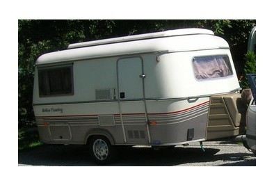

par forumeribatouring
Tout à fait Boulhaya, voici trois photos de loin, car prendre un joint gris HS, c'est difficile ( ils sont à la poubelle en général ).
Triton 1991 , joint noir
Triton 1994 , joint gris
Familia 1995 , joint noir
