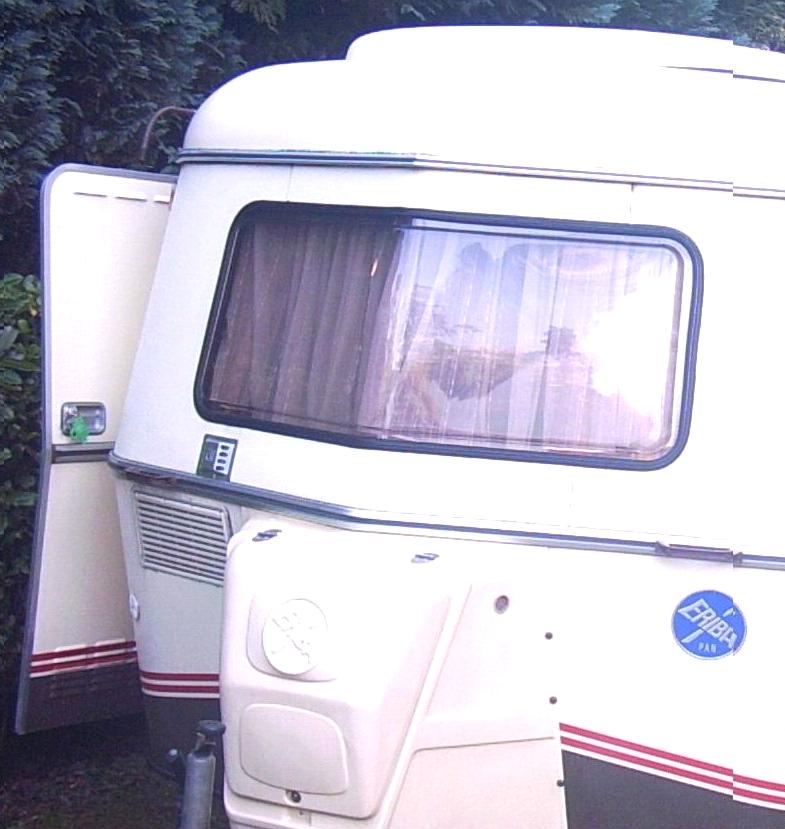

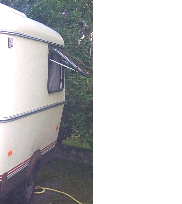

J'en bichonnée toutouille toute l'après-midi....enfin nous car Juju ne s'est pas fait prié pour nettoyer et faire briller la carrosserie de notre : eriba :
Alors après avoir suivi les conseils de tous (encore mille merci :merci: ) nous avons acheté les produits samedi en prévision d'un dimanche studieux. Ce soir je suis claqué après 4h00 de boulot mais le resultat est là, notre : eriba : est maintenant elle est toute belle .... comme neuve :loving:

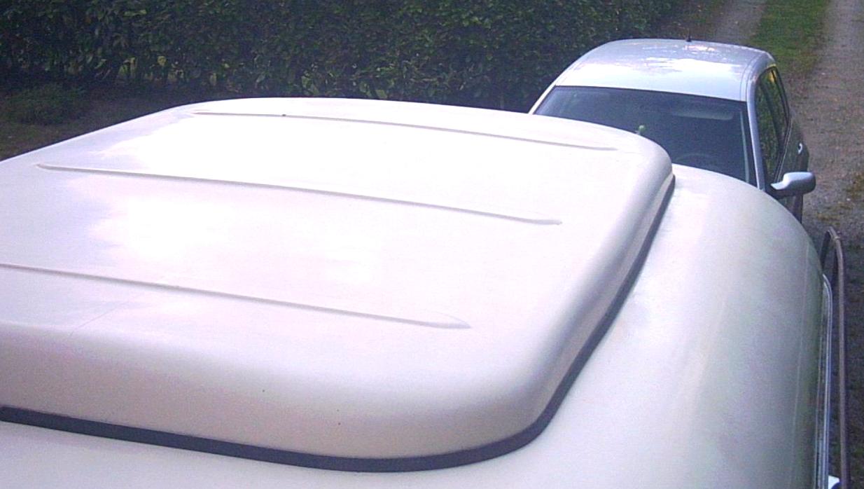

1- pour la carrosserie lessivage au Vig.. +un coup de karcher + Polish+ huile de coude pour faire briller.... résultat le toit est nickel on s'y voit presque dedans.
2- pour les vitres le tuyau de Sagamor en d'enfer :diable: je confirme ça brille comme si les vitres étaient neuves après un coup de pâte à polir puis un lustrant plastique extérieur.
3- j'ai même enlevé les bavouilles de joints sur le toit avec un petit couteau. Puis j'ai effacé les restes de traces noires avec de l'acétone...sans enlever la peinture bien sur!!!
Résultat des courses notre : eriba : était dejà chouette.... maintenant elle est SUPER GÉNIALE :loving: ...Merci à tous pour tous les renseignements que vous donnez et qui sont si précieux aux novices comme moi ::d
Allez voici quelques petites photos pour l'occasion :flow:
Comment faire pour nettoyer le toit de la puck, enfin le "bouchon". Comment t'y es-tu pris pour le frotter ?
Chui trop petite même montée sur un tabouret :snif: :pleur4: surtout à l'arrière !!!
Sur les conseils de Vincent j'ai passé un lustreur qui est efficace, mais là ... ché pas !
Dis moi tout Katia. Je prends volontiers tous les conseils, même ceux ne venant pas de Katia. :]
Jacline
katoche
Messages : 369
Re: Grand nettoyage
Message non lu par katoche »
j'ai nettoyé la carrosserie avec une grosse eponge. Pour le toit j'ai pris mais serpillère...enfin tu vois le balai ou tu clippe des rectangles a bouclettes.
Apres j'ai suivi la metgode que j'ai expliqué plus haut. ca marche du feu de dieu. :super:
