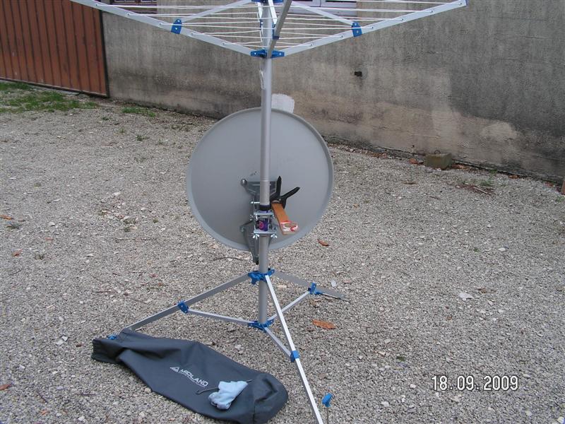

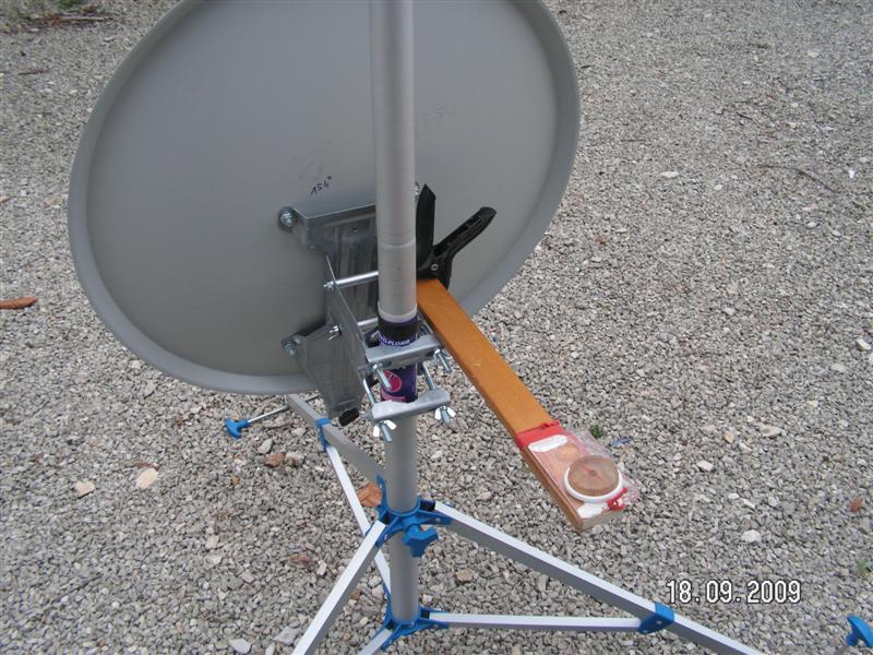

mais finalement avec un peu d'habitude (comme me l'avait conseillé le camarade Michigan), c'est très facile (juste à penser aux arbres), sans obstacle, 5 à maxi 10mn suffisent, je me suis d'abord entraîné chez moi
(pour avoir l'air moins c.n sur un TC)
j'ai bricolé une règle plate en bois avec la boussolle collé dessus (oui c'est pour éloigner la boussolle qui s'affolle à l'approche de la ferraille
), cette règle est tenue sur la parabole grâce à une pince, 154° et après léger mouvement droite ou gauche et la réception s'affiche sur le démo
Pat.

Pour éviter les problèmes de perturbation de la boussole par la parabole, j'ai choisi une parabole fibre : totalement insensible à la corrosion atmosphérique, garantie 10 ans. De toute façon, il suffit de s'éloigner de quelques mètres dee la caravane et de la voiture pour chercher un point de repère naturel en utilisant la boussole ( "Vu l'arbre en boule" ça ne rappelle rien aux artilleurs ?
). Ça permet de dégrossir avant d'affiner le pointage.
