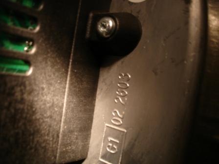

Bon, j'ai tenté de trouver la plaque signalétique sur le trumavent mais je ne suis pas certains d'avoir ce qu'il faut... :pascontent1:
Elle se trouve où la plaque d'identification du trumavent? :0 J'espère qu'il ne faut pas le démonter?
Voilà ce que j'ai trouvé après quelques contorsions.. :-/
vue de l'arrière cette étiquette indique 011 16.13
en dessous de l'étiquette précédente
DSC03380 c.JPG (24.41 Kio) Vu 4394 fois

Dans mon message précédent: deux photos de ce que j'ai trouvé... :0
