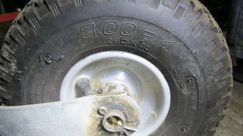

La roue jockey gonflable est crevée !
Avant de partir pour grillon, je change le pneu ! Mon marchand de pneus me prête un pneu ! marque Mitsutomo, 250-4 en 4PR avec la date de fabrication 21 / 10 neuf . c'est pas la bonne dimension mais en dépannage, ça va ! :gene2:
De retour à Soissons, je lui demande de remonter un pneu neuf, de bonne dimension. il me propose un 410 / ???
Il me semblait que l'origine alko était du 350 / 4. Je n'ai pas gardé le vieux pneu et lui non plus ! ! ! :triste1:
Qui peut me dire la dimension de la roue jockey gonflable exacte pour une Troll 530 de 2012 !
Re: Roue jockey
sur ma troll de 1999 il y a marqué 300 260x85 ....je ne sais pas si cela t'avance ;-)
Messages : 6658
Re: Roue jockey
Perso, 300-4 (260x85). ;-)

Bonjour, même dimension que les autres sur une Familia de 2009 :
Messages : 20769
Re: Roue jockey
Pas mieux !!!
Pneu changé l'année dernière, achat sur le net, et montage facile, même pas besoin de démonte-pneus. :super:

T'es pas en tubeless du coup?
maTTaw
Messages : 371
prénom : Mathieu
Localisation : Nantes
Re: Roue jockey
Message non lu par maTTaw »
Non il y a une chambre à air dans ce type de roue.
J'ai dit une ***nerie, j'ai démonté la mienne ce soir pour changer la chambre à air et c'est effectivement Tubeless d'origine, pas grave maintenant il y a une chambre.
J'avais même pas fait attention à l'inscription Tubeless sur le pneu... :langue3:
Modifié en dernier par maTTaw le ven. 21 avr. 2017 22:12, modifié 2 fois.
Re: Roue jockey
Ben comme c'est écrit sur la photo (comme la mienne) "tubeless", d'origine il n'y a pas de chambre... Mais c'est pas mal d'en avoir une car en cas de crevaison, on est comme des c***.
Si quelqu'un peut mettre le lien vers la chambre commandée pour ce type de roue :super:
