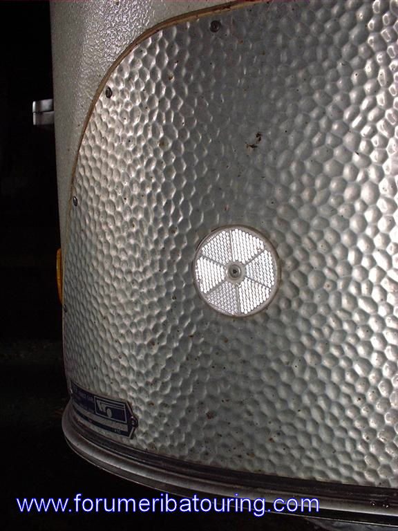

Toute remorque d'un véhicule à moteur à quatre roues, à l'exception de celle des quadricycles à moteur et des véhicules et appareils agricoles ou de travaux publics doit être munie à l'avant de deux catadioptres non triangulaires de couleur blanche (art. R313-20).
catadioptreAv (Large).jpg (99.72 Kio) Vu 16899 fois

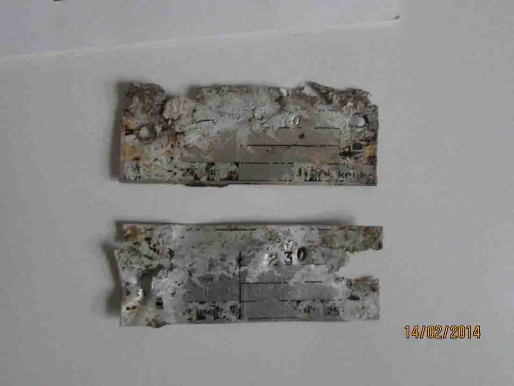

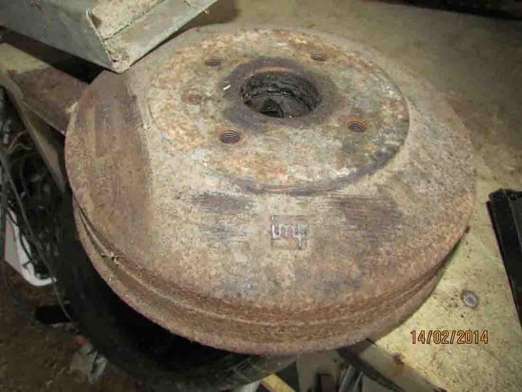

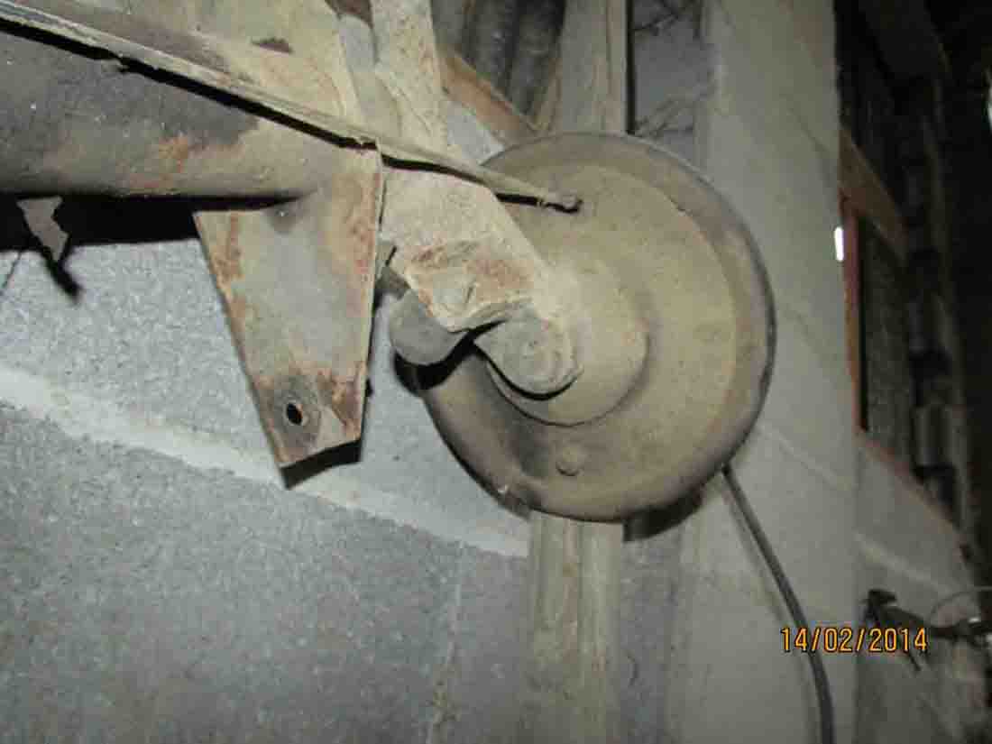

Donc je suis mécanicien, et je viens vers vous car j'ai un petit projet de construction d'une remorque 2 essieux et dans le fond d'un hangar, j'ai trouvé 2 essieux identiques, mais les plaques constructeur sont bien attaquées, et je recherche donc le constructeur des ces essieux ainsi que des pièces de rechange (roulement, garnitures, etc....)
Donc merci de bien vouloir m'aider...

Renseigne toi avant de commencer, (demande un dossier à la DRIRE ou DREAL) car aujourd'hui il est quasiment impossible de faire SA remorque de plus de 500 Kg. Lorsque j'ai voulu en refaire une nouvelle, je me suis heurté au problème des essieux agréés et de l'attelage qui va avec, ainsi que du timon, tout ça doit venir de chez un constructeur agréé et de ce fait te coûte plus cher qu'une remorque toute faite et encore pas sûr que tu obtiennes le carton gris !!!!

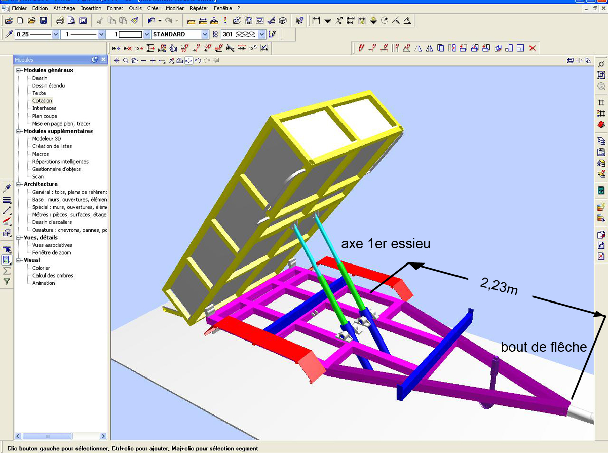

effectivement je suis en cours de construction d'une remorque double essieu ci joint la modélisation 3D, et la réglementation me demande le poids inscrit sur les essieux, oui mais vu l'état des plaques???? apparemment les essieux "ensemble" peuvent supporter jusqu'à 2500kg (vu la tailles et le gabarit "supposition d'un fabricant de remorque") mais la tête d'attelage qui était avec les essieux a une plaque constructeur sur la tête d'attelage 100kg (statique) et 365Nm à 700kg...
Donc je ne sais pas comment faire surtout que les essieux sont allemand et que la tête d'attelage est française (FTF)....donc si quelqu'un reconnaitrais le constructeur...ça serait sympa...
