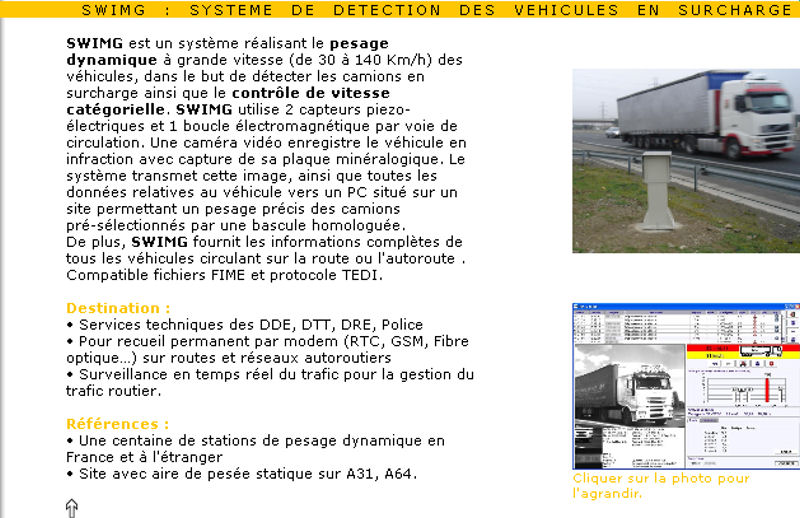

Attention aux campagnes de contrôles :
Vu sur http://www.sterela.fr

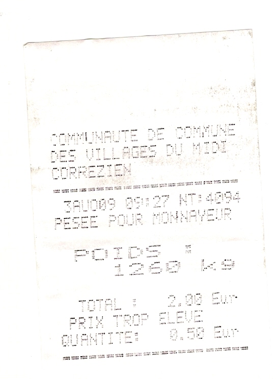

bonjour -Christophe a écrit :Hello !
Quatre points sont à respecter :
1 - le poids réel de la voiture ne doit pas dépasser le PTAC indiqué sur la carte grise (article R312-2 )
2 - le poids réel de la remorque ne doit pas dépasser le PTAC indiqué sur la carte grise (article R312-2)
3 - le poids réel de l'ensemble (poids réel de la voiture + poids réel de la remorque) ne doit pas dépasser le PTRA indiqué sur la carte grise de la voiture (article R312-2)
4 - le poids réel de la remorque ne doit pas dépasser 1,3 fois le poids réel de la voiture (article R312-3 )
avez vous déjà pesé votre caravane ? -
pour ma part je l'ai fait cet été sur une bascule publique -
au final ma triton (détachée, bien sur) accusait un poids de 1.260 kgs -
avec le strict nécessaire pour aller de camping en camping plus quelques équipements sympa comme le powrmover, un chauffe eau électrique, un omnistor....
va falloir que je l'allége sérieusement - mais par où commencer ?
et la votre, elle pése combien ?
- Numériser.jpg (102.62 Kio) Vu 7554 fois
Re: Définitions des poids
je préfére ne pas savoir, car je soupçonne ma troll de faire déja 1000kg à vide (move control + store)
