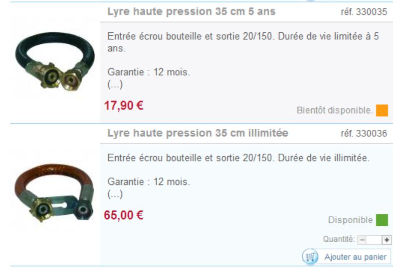

ludovicmax62 a écrit : tout est fonctionnel , juste mon cube de gaz ne se monte pas dessus ( l'ecrou de la lyre est plus gros !!!) du coup je ne sais pas comment faire :rouge:
Certains vendeurs de matériel de camping ou des pros d u gaz vendent des kits écrous adaptateurs.
Voir, par exemple http://www.socadif.com/catalogues/gaz.pdf page 8 en haut de page ou http://r.twenga.fr/g3.php?pg=VDsyNDk5OD ... D%3D&dac=0

ludovicmax62 a écrit :voici les photos
Voir ici http://www.laboutiquedugaz.com/accessoi ... %20gaz.htm
Contacte le vendeur pour avoir les référence de l'adaptateur dont tu as besoin.
Dans ton coffre à gaz as-tu ceci ?
Si la réponse est oui, alors la solution la plus simple pour toi est d'acheter une lyre française
http://www.narbonneaccessoires.fr/gaz.h ... ir=asc&p=3

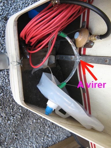

voilà mon installation
c 'est une caravane d'origine france
la profondeur du coffre est de 25 cm , insuffisant pour un e 13kgs ou un cube

Posté : dim. 14 avr. 2013 21:00
Fait une photo de face, il me semble que ce n'est pas un coffre Eriba......
Re: Eriba Puck ! enfin
Posté : dim. 14 avr. 2013 21:29
par ludovicmax62
Si si, il est marqué eriba, on le voit sur une des photos ci dessus

déblaie le bazar qui encombre ton coffre et reposte nous une photo un peu plus lisible. J'ai l'impression que ton problème vient de l'arceau aux extrémités vertes dont le rayon de courbure me parait correspondre aux bouteilles 10 kg allemandes. démonte le et je suis à peu près certain que tu pourras mettre une bouteille de 13 kg

Posté : lun. 15 avr. 2013 09:18
par trollmanndu59
C'est bien bizarre ce coffre 8| , le diamètre d'une bouteille de 13 kg est bien supérieur à 24cm non ?!
Il aurait pas été modifié ce coffre par hazard ?
C'est la première fois que j'en vois un comme cela !
Mets nous une vue de face avec la porte fermée et ouvert ainsi qu'une vue de profil qu'on voit mieux cela.

Je viens d'appeler l'Atelier du Véhicule de Loisirs (deux anciens de l'usine : eriba : de Cernay) ; ils m'ont confirmé que c'était le même coffre à gaz qui était monté sur les caravanes françaises, belges, allemandes.... seule différence les coffres pour l'Allemagne avaient un plancher permettant l'installation de 2 bouteilles de 10 Kg , idem pour la Belgique.
Il n'y a donc aucune raison pour que tu ne puisses pas installer une bouteille 13 kg.
Tu peux les appeler au 09.61.38.21.08 pour de plus amples explications.
Mais commence déjà par virer l'armature circulaire qui est dans ton coffre.
