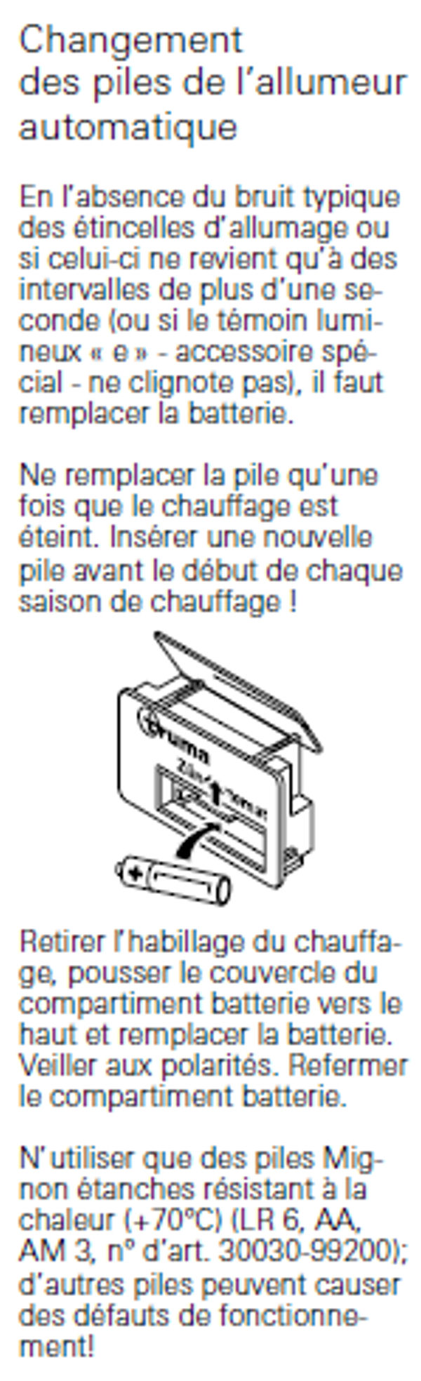

A propos de ce chauffage j'ai quand même une petite question, quelqu'un sait-il quel type de piles il y a besoin pour faire fonctionner l'allumeur automatique, car dans la notice il est dit qu'il faut des piles alcaline Mignon, je suis désolé mais au risque de passer pour un inculte mais je n'ai aucune idée de ce que sont des piles mignon

Re: Manuel chauffage Trumatic SL3002
Bonsoir ,
Merci Pascal
Par contre, je n'ai aucune idée de leurs caractéristiques, références et voltage, donc à approfondir
Quelques Mn plus tard, complément d'info :
Tension de service 1,5 V
Certains appareils ont deux piles
Un exemple sur le marché :
http://www.encre.com/produits/AP_LR6-0- ... on-AA.html
Merci Pascal
J'ai trouvé ...............et donc moins bête ce soir
Merci Wiki
http://fr.wikipedia.org/wiki/Format_des ... lectriques
Merci à tous, je pense qu'avec tout ca je devrais m'en sortir, il n'y a qu'un petit truc qui me tracasse encore mais que je ne peux vérifier immédiatement car je suis en déplacement pour mon boulot pour la semaine , c'est que j'ai bien le même compartiment que sur la doc fourni par forumeribatouring, que ce compartiment semble prévu pour deux piles LR06 et donc qu'il devrait y avoir des contacts pour le + et le - à chaque extrémité du compartiment, mon soucis c'est que si ma mémoire est bonne sur le mien il n'y a des contact que d'un seul côté. En même temps je me dis que je suis loin que je n'ai pas la pièce sous les yeux et que peut être ma mémoire vassille . Donc je vérifie tout ca en rentrant et je reviens vers vous avec plus d'info voir une photo comme cela se sera plus clair.
