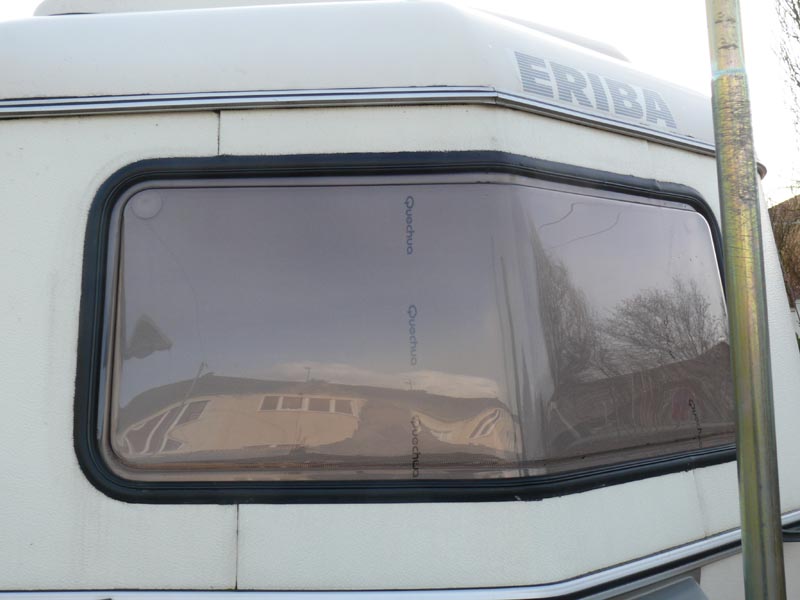

Pour cette baie la, je suis entièrement d'accord avec toi pour les boutons pressions. Mais comme je le dis dans la réponse précédente, pour la baie avant fixe j'ai opté pour la solution Michigan : protection par un tapis de sol Décathlon pour tente découpé à la forme de la baie, coût : 5 euros ; difficile de faire moins cher !
Re: Des marquises pour notre puck
Posté : dim. 31 janv. 2010 15:59
par les voyageurs du 77
RE hello :hello: A l'intérieur ton tapis ,contre la vitre comme cela ?
DSCF6729 [1000X750].jpg (178.64 Kio) Vu 9244 fois
Posté : dim. 31 janv. 2010 17:13
par Boulhaya
À peu de choses près, oui ; suivant les conseils de Michigan, j'ai rajouté des ventouses dans les coins supérieurs.
Comme il y a une bonne épaisseur de mousse, il est moins "tôle ondulée" que le tien. :hehe:
Suivant les propos de Michigan, il paraît que cela fait baisser la température intérieure d'environ 3 degrés (pas encore eu le loisir de tester ce point)
