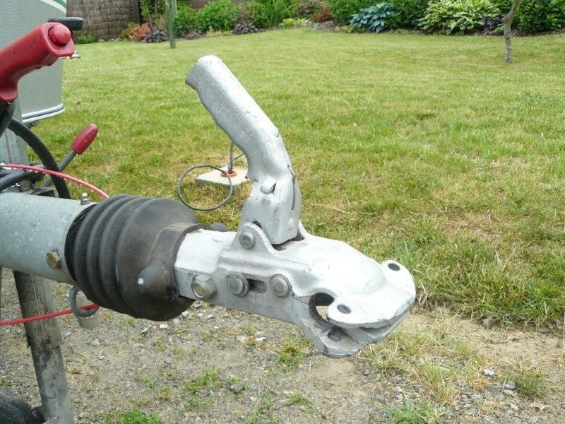

Re: Stabilisateurs à friction interdits ....chez Citroën!
Nous ne roulons pas en Citroën, mais j'ai apporté une modif au système à friction présent sur notre caravane, la modif "requin marteau". En attente de brevet ....
@+.Bruno.
@+.Bruno.
