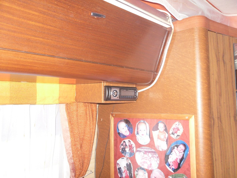

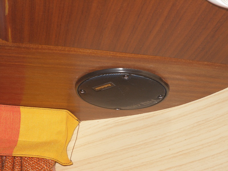

J'ai justement installé un autoradio dans ma cagouille
Relié au 12v voiture ou à la batterie ( histoire de ne pas predre les selections )
Les HP sont dans les angles arrieres
les cables se passent aisément dans les coffres contre la toile de toit
L'autoradio dans un petit coffrage assorti ..
pour l'antenne , j'ai pas de photo , j'ai simplement mis une antenne de toit , un p'tit trou et c'est étanche avec le joint fourni
