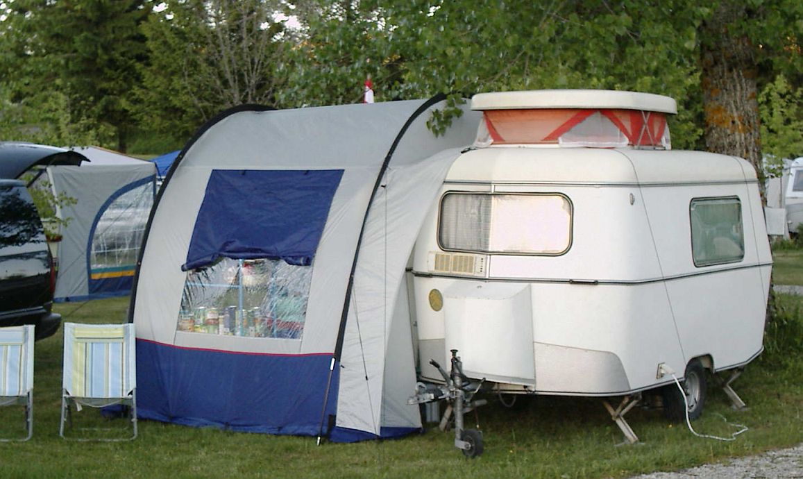

J'ai l'auvent dont la réference a déjà été donnée et que je rappelle :
http://www.ludospace.com/article.php3?id_article=235
il est super, on l'utilise depuis l'eurofest de l'année dernière. On a subit une dizaine d'orages sans aucun problème.
La solution trouvée pour notre Puck.
Amicalement, Jeanpi

Concernant l'auvent que j'ai conseillé plus haut, Zebulon m' envoyé un MP exprimant son embarras pour le chois des ventouses ou d'un jonc. Ni l'un ni l'autre ne sont necessaire. Il y a cette "jupe" arrière qui est tendue pardessus le toit de la Puck. Une photo valant plus que des mots .....
Facile ... c'est Lolo qui a trouvé le truc lors du premier montage
Amicalement, Jeanpi
Re: Qui connait cet auvent?
Super cette photo, souvenirs ;-)
Effectivement Jeanpi, on voit bien la liaison, par contre tu as une Puck et Zébulon une Familia.
Donc il y a une différence de hauteur du côté sas. Environ 17 cm, je pense, qui ne devraient pas poser de problème.
Par contre il faut surveiller la hauteur du -dit sas pour permettre l'ouverture de la porte.
