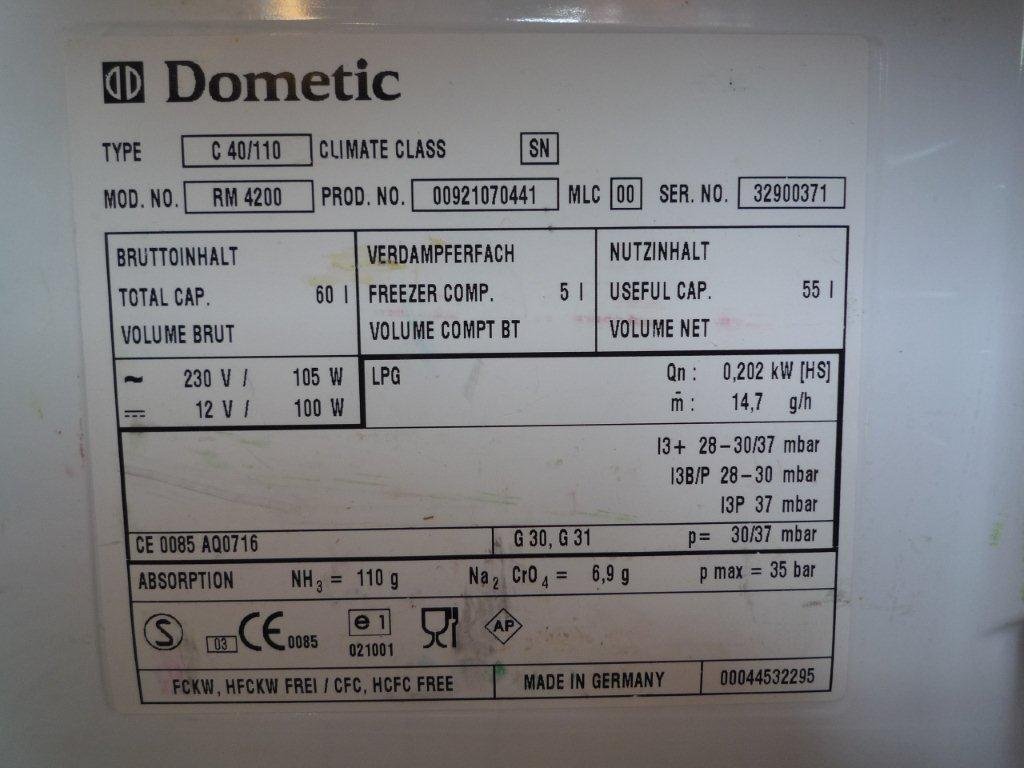

mon frigo est en 30 mb
ma cuisinere je sais pas ?

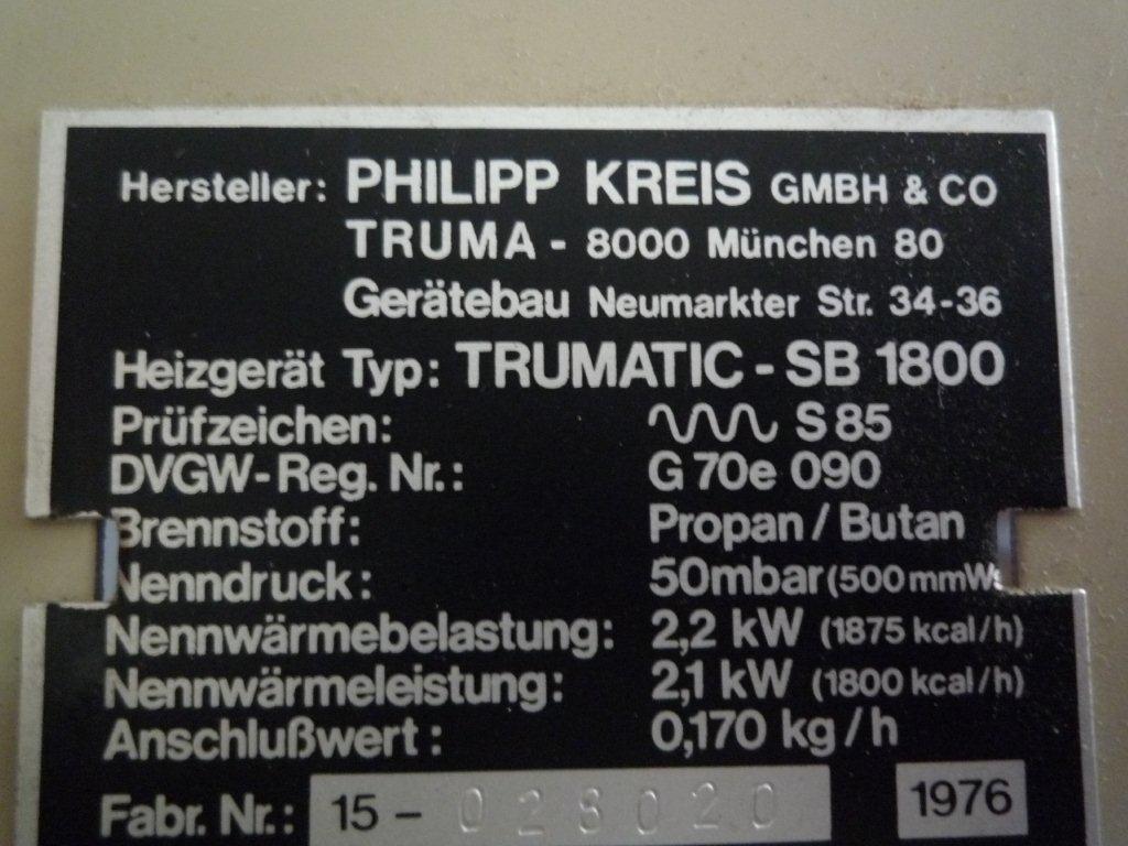

mon chauffage en 50 mb
mon détendeur est en 50 mb, j'aimerai du coup surement changer ma cuisinière, et mon frigo, mais je n'en trouve pas en 50 mb.
Est ce que le fait d'avoir fait tourner le frigo (30 mb )en 50 mb, peut l'avoir abimer ?
Pour le chauffage, ça m'embête, il fonctionne bien, y'a t'il moyen de changer, le bruleur et de tout passer en 30 mb?
si je le fais tourner en 30 mb, vais je perdre beaucoup de puissance, sera t il encore suffisant pour chauffer ma familia ?

Des pressions differentes !
Re: des pressions differentes !
Les normes actuelles européennes imposent le 30 mb, depuis 2002.
Donc, il est plus sur pour toi de rester sur cette pression que l'inverse.
Car il en découle un problème de dimensionnement de la tuyauterie, cuivre ou lyres.
Je te conseille de t'inspirer de ce post et surtout de son premier lien.
http://forumeribatouring.com/viewtopic.php?f=27&t=470
En conclusion, je changerais à ta place le détendeur.

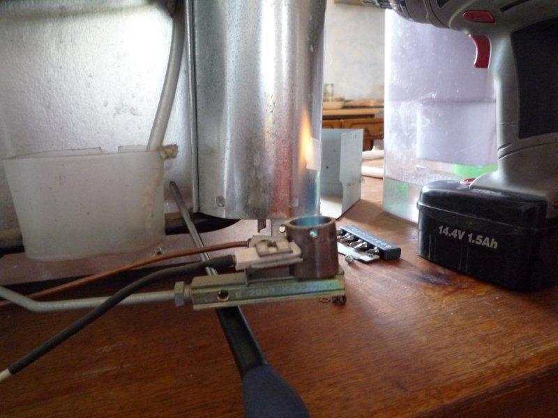

j'ai démonté mon frigo pour le nettoyer, rien de spécial, j'en ai profité pour faire des essais :
alimentation 50 mb :
mini : maxi: alimentation 28 mb :
mini : maxi: je sais pas ce que vous en pensez, mais je trouve pas une différence énorme ...

Comment fonctionne le frigo sur 220v ?

Re: Des pressions differentes !
Bon alors j'ai dit des bêtises, mais il faut quasi 10 h pour arriver à 2°, est ce que c'est normal, mon frigo a compression y arrive en moins d'une heure ?
