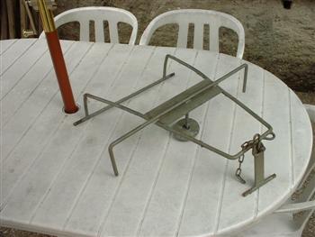

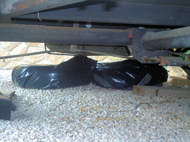

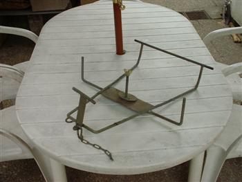

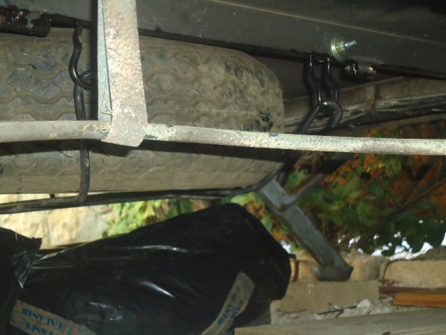

Re: Support de roue de secours

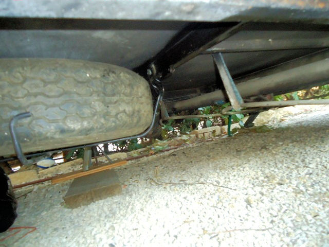

Le support de ma roue de secour sur ma puck est en fer rond (fer a beton ) diamétre 6 et 8 deux points de soudure et le tour et jouer
excuse moi pour la qualité des photos

Merci pour toutes ces photos! Mon pb (et pas le moindre) je ne suis pas du tout bricoleur..... Alors de la a me mettre a la soudure! 8|

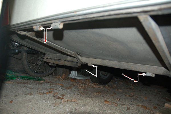

Message non lu par Dominique »
Merci pour cette réalisation de support de roue de secours: j'ai une Puck de 1988 qui n'en n'est pas équipée et je vais le réaliser. Toutefois, comment fonctionne le système de verrouillage avec le cadenas et à quel endroit est-il fixé, s'il te plait ?
Merci d'avance. Dominique
Cette languette est tenue dans deux cylindres soudés sur le premier tube de ceinture de caisse à l'arrière de ta Puck, au milieu de ce dernier.
Ainsi, elle oscille d'avant en arrière pour permettre l'enclenchement et la mise en place du cadenas

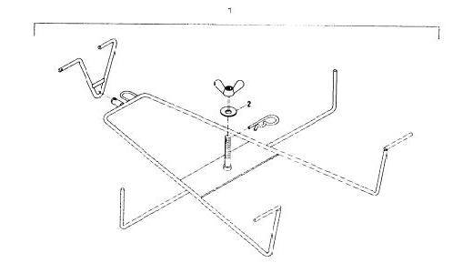

bonsoir,
Une photo vos mieux qu' un long discours
re,
c'est tout à fait ce que je pensais : LOL :
regarde bien ces photos , modèle original ERIBA
Bonsoir c' est bien ça ;-)
