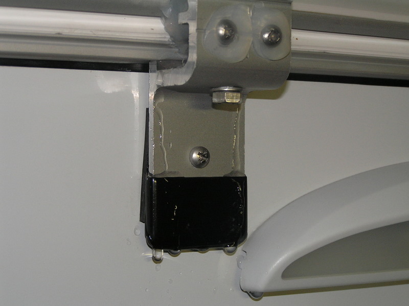

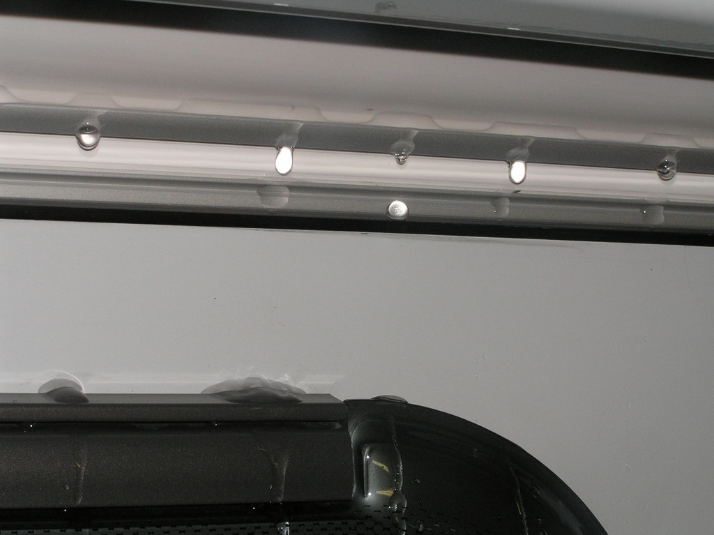

bonjour à toutes et tous.
je voudrais savoir si mon problème est arrivé à quelqu'un ?
j'ai un store omni 2000 monté d'origine sur ma caravane (320GTde 2008) par le concessionnaire eriba.
j'ai une fuite a la jonction du store et de la caravane, au dessus de la table.
cela fait 3 fois que je la lui rapporte ,et toujours la fuite! je me suis un peu énervé et ai demandé de qui ce moque t'on!
et là, le responsable de la concession m'a sorti une copie de garantie de chez omnistore comme quoi les stores ne sont pas fait pour la pluie!!!
j'ai tel ce matin en Belgique pour savoir ce qu'il en pensent et il m'a été répondu que c'était pour la garantie de la toile .
mais que là, c'était certainement un mauvais montage.
si quelqu'un a une idée, ne pas hésiter à me la donner.
(PS éviter si possible la concession de claye souilly. a part les camping car on intéresse plus beaucoup.)
merci : eriba :

Avec des photos, il nous serait plus facile de trouver le pourquoi. ;-)
Ton store est monté avec trois pattes de fixation ???
C'est au droit de celle du milieu que tu as ta voie d'eau ???

bonjour .c'est avec un peut de retard que je repond a vos messages.je vous remercie de vos reponsses. j'essaie d'envoyer une photo ,mais l'ordi.. c'est pas mon truc!!
fuite du store de caravane.jpg (77.5 Kio) Vu 11509 fois

Pour essayer d'expliquer ce que j'ai fait.
Ce n'est pas facile. j'ai pris un peut de l'idée d'ERIBATEAU bien repérer d'où vient la fuite.
C'etait la patte du milieu. j'ai tout demonté, nettoyé.
En fait il avait couper la bande entre le store et la caravane pour poser cette patte. J'ai mis du silicone tout le long entre le store et la gouttière et surtout autour de cette patte j'ai changé les 2 vis inox trop longues. Et cela a marché.
Voila, si j'ai pu vous apporter quelque chose c'est bien. :amen:
