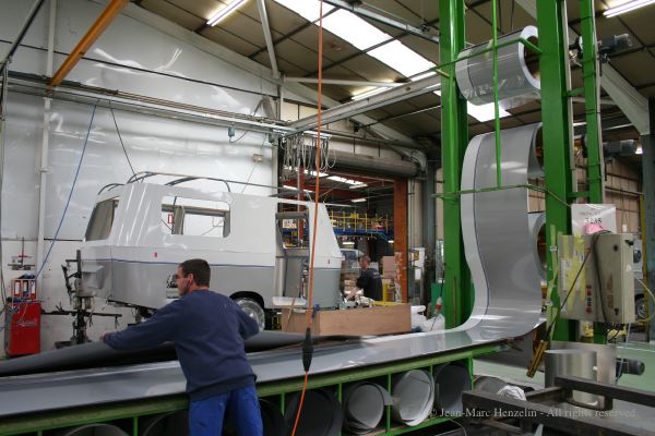

MAX26 a écrit :Maintenant que l'usine de CERNAY est fermée, les choses ne deviennent pas simples.
Question posée le Lun 14 Juin 2010 16:56
Réponse de Hymer via Christophe le Mar 15 Juin 2010 13:25
Je ne vois pas ce qu'il y a de compliqué ???
Comme te le dit Hymer, va voir un bon carrossier et il saura te refaire ça.
L'usine ne peignait rien, la tôle arrive en rouleau déjà prête :

Merci pour l'info sur les rouleaux de tôle.
Je suis allé voir un carrossier, comme la tôle aluminium est martelé ce n'est pas aussi simple à faire. Pour bien rectifier il faudrait mastiqué, mais avec le martelage ce n'est pas possible (voir photo de l'éraflure)
