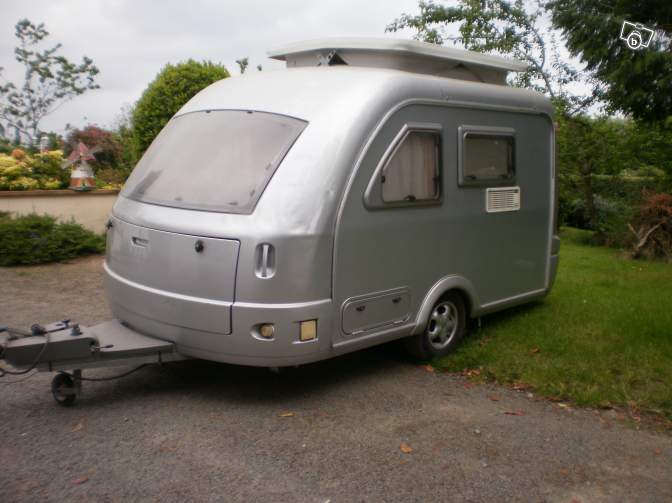

Je viens d'acheter une Eriba Future 380 de 2000. Son parcours est compliqué, et le vendeur n'a pas su répondre à mes interrogations...
Si la structure et les aménagements sont en parfait état, mon soucis se porte sur la déformation des coques avant et arrière en polyester double peau, comme chiffonnées, ou cabossées par de gros grêlons.
Elle a été repeint de belle manière en gris métallisé brillant, ce qui fait ressortir les défauts.
Je voudrai savoir, si les déformations constatées, sont dues à la peinture plus foncée qui capte la chaleur, ou si les déformations sont antérieures à la nouvelle peinture.
Si quelqu'un peut m'éclairer??? un grand merci.

Ça me semble difficile de "cabosser" le toit ou les coques avant et arrière, les toits anti grêle sont en cette matière....par contre ça peut se fendiller ou casser, dans ce cas on voit apparaitre la fibre de verre dans la résine, mais facilement réparable.
: Photo : en gros plan des "défauts" :merci:

cette gamme est connu pour avoir eu beaucoup de déboires à cause d'un chassis trop " souple " qui fait travailler les faces avant surtout
beaucoup on été remodifiées par l'usine sous garantie ; peut etre pas la tienne
une priorité , renforcer le timon et la jontion fleche/chassis/carrosserie , je ne vois que ça pour éviter les déformations

En musardant en Allemangne nous sommes tombés tout à fait par hasard sur cette merveille qui dormait dans une grange!
Eriba Futura. Quelqu'un connait?

Ce n'est pas ce modèle qui a eu des pb avec la baie avant ?
Re: OVNI !
Posté : mer. 3 août 2016 20:45
par oscar
Oui oui c'est bien ça,
problèmes d'infiltration au niveau de la baie avant ainsi qu'au niveau du toît télescopique sur les côtés arrière, peut-être du à une accumulation de déchets du fait d'un concept particulier.
Il y a quelques années chez un concessionnaire un de ces modèles me faisait de l'oeil mais au vu des traces de coulures intérieures j'ai abandonné.
