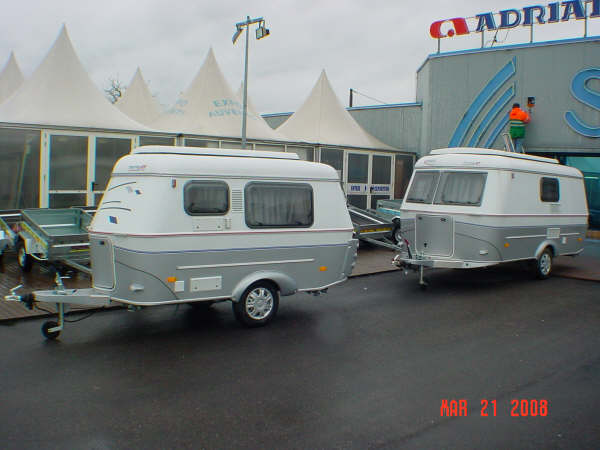

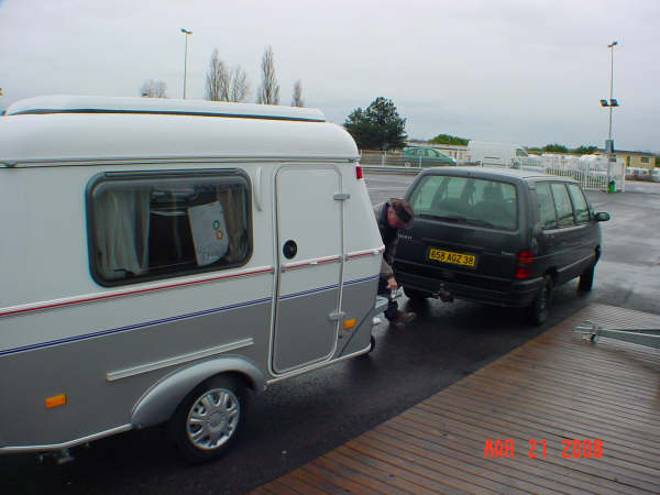

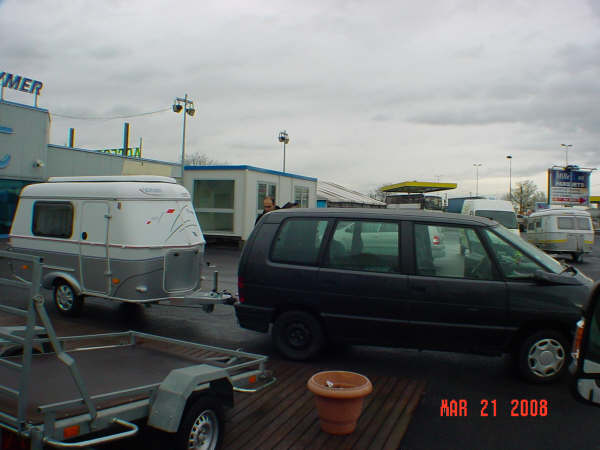

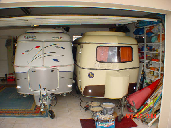

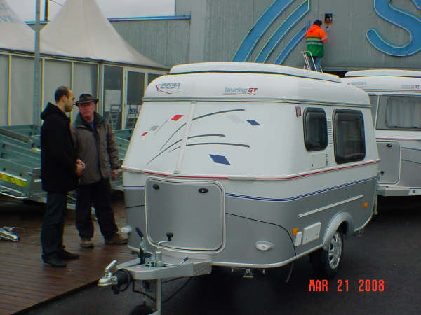

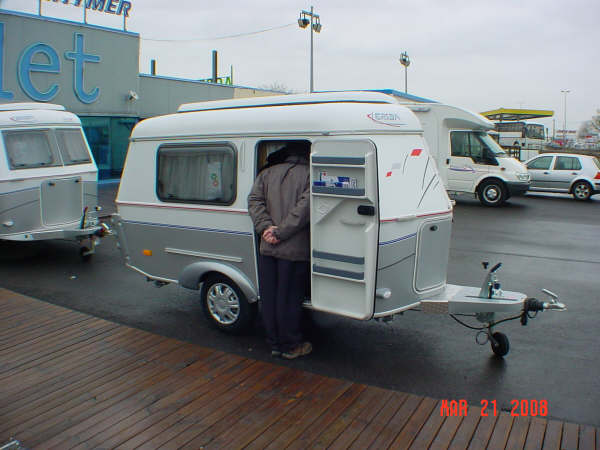

L'heureux propriétaire venant de partir randonnée en raquettes, a charger notre ami Stéphane de nous transmettre ces photos.
Suite à une attente d'après commande, l'envie d'aller chercher enfin sa Puck 120 GT 2008, fait qu'au petit matin, chez Ypocamp, la belle était là.
Michel l'a attelée et direction le garage de Stéphane, hébergeur occasionnel. :super:
Ainsi, un comparatif de deux générations peut se faire.
Mais voyons ces photos et Michel à son retour nous délivrera ces premières impressions.
Longue vie à cette 120 GT !

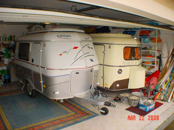

Re: Perception de la Puck 2008 d'éribadelabastillère
La new étant plus haute puisque chaussée en 13",parait plus étroite!!!!

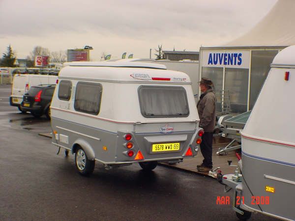

Il n'y a pas que cela :
- Cloisons inclinées
- Nouveau chassis, nouvelle marque ( ce qui explique les 2,02 M de hauteur )
- 25 cm environ de longueur en plus
Il faut qu'éribadelabastillère nous fasse à tout prix des photos de toutes les plaques d'identification, timon, essieu ....

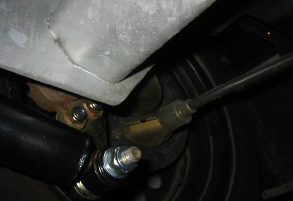

Tout est prévu!
J'ai reçu mes amortisseurs à midi, j'ai mangé un morceau et à 14h je pouvais reprendre la route.
Rapide et pas compliqué...

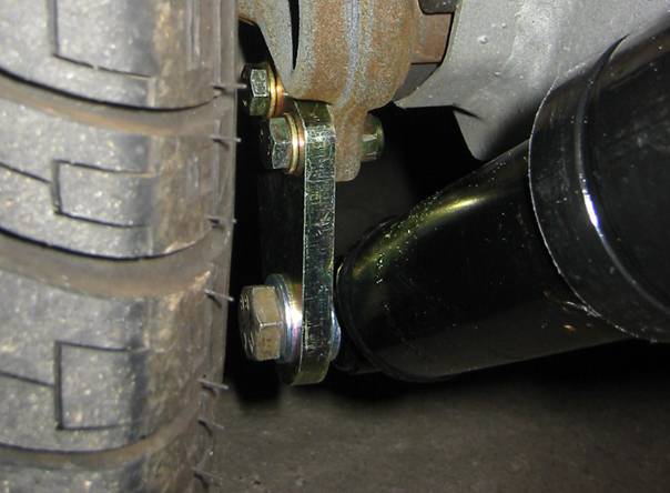

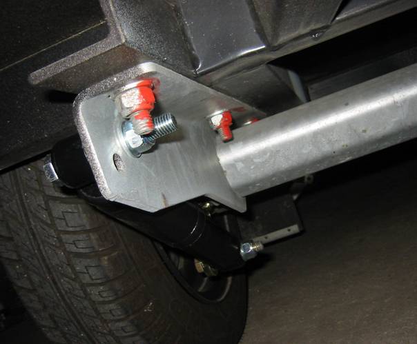

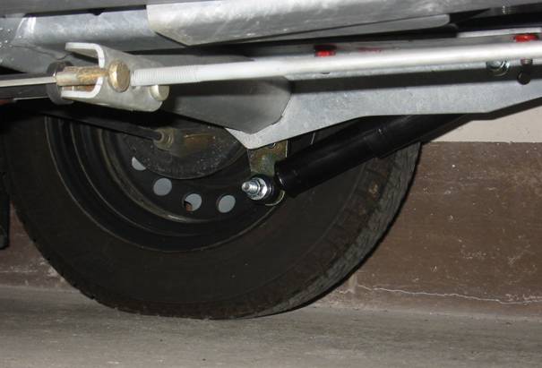

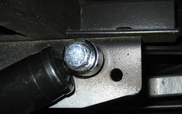

Fais moi une quelques photos de ton essieu, au niveau des bras oscillants afin que je puisse te répondre avec certitude!
La paire est à moins de 60 Euros et facile à monter si tu disposes du meme essieu que moi! A moins qu'Eriba nous ai dégoté un nouveau fournisseur (moins cher) entre-temps...
Tu devrais avoir (de chaque coté) une patte avec un trou sur le bras et le chassis percé avec une entretoise (un morceau de tube soudé) juste au dessus, un peu plus en avant de l'essieu!

Je réponds à la place de Michel : on a vu cette patte sous sa caravane. Et à mon avis, vous avez le même châssis/essieu.

Templier citron a écrit :Je réponds à la place de Michel : on a vu cette patte sous sa caravane. Et à mon avis, vous avez le même châssis/essieu.
Sur le sien, il y avait une plaque écrite en fridolin. Ça commençait par "Atchung !" ... ::d
C'est bien ça! :-)
Michel, je t'ai fais quelques photos dont le grand chef pourra n'en garder qu'une ou deux une fois que tu les aura utilisées.
Si tu souhaites les monter seul, je te donnerai alors les type et longueur de boulons utilisés, le nombre de rondelles (entretoises) à placer pour que tes amortos travaillent parfaitement dans l'axe (c'est beaucoup mieux!) et les couples de serrage.
A moins que tu ne débarques à la maison (ce qui est possible ;-) ), je ne pourrai pas faire grand chose de plus pour t'aider...

Çà ! C'est du reportage, Merci M'sieur Oliv' :super:

Super le gars Oliv :super:
Si avec ça en comprend pas!!!!!!!!!!

Ça ne pouvait pas être plus précis...
Alors Michel, yapuka ; sans être bricoleur, c'est du "Meccano" (t'as dû connaître :wink: ).
Allez, deux amortos qui vont bien et une bonne clé de 17 et roulez jeunesse ! :langue3:

Et un dernier petit conseil:
Juste avant de poser l'amorto, 2 compressions / détentes complètes, en position verticale (coté vert vers le haut) afin de chasser l'air et de bien remplir le cylindre d'huile et ne plus les retourner ensuite. Sur ces modèles, l'air pourrait rester dans le cylindre et rendre l'effet d'amortissement quasi-nul! ça, je suis même pas certain que tous les pros connaissent ou appliquent...

Je reviens sur mes amortisseurs avec quelques photos de sous les jupes de l'ériba sauteuse dite zébulon. pourrais je mettre ces amortos ? a 1ère vue, il me semble que oui ! Merci à Oliv (ou d'autres ! ) de me le confirmer. zut j'peux pas mettre les photos (trop grosses) je vais les envoyer à oliv en MP
