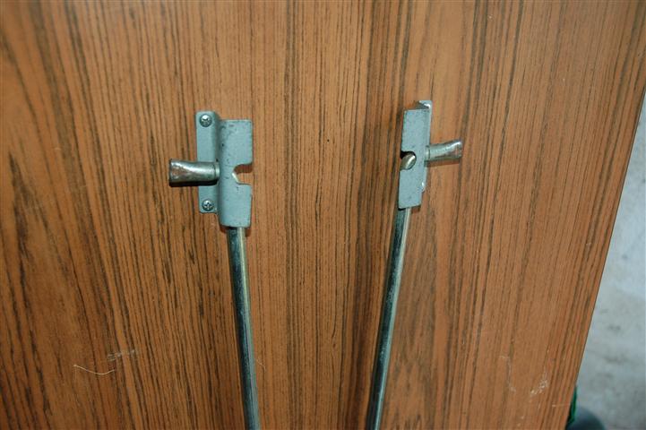

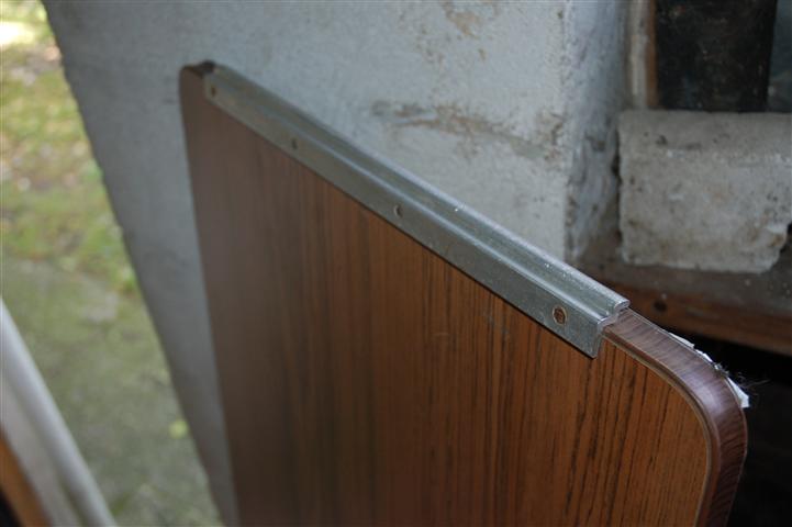

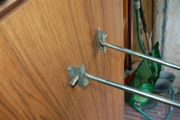

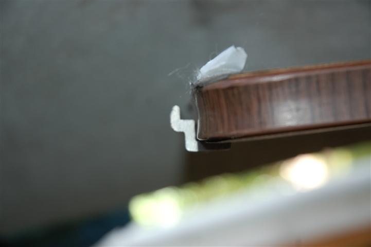

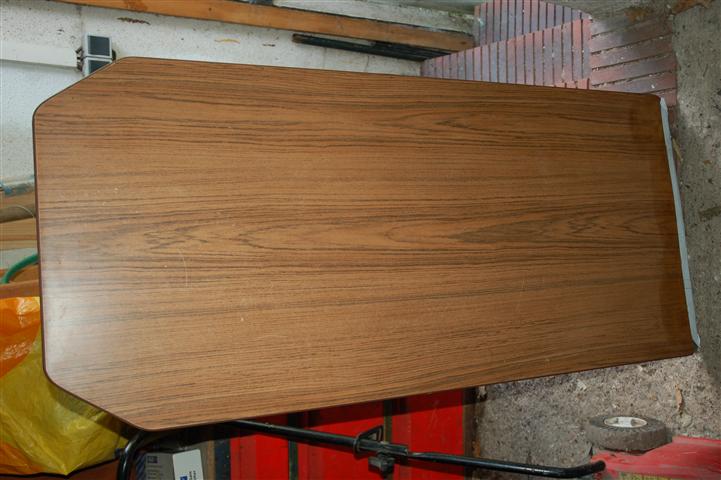

Re: Table pour Eriba Puck de 1982
Hello Papet !
La table fait 120.5 X 53.5 Cm
Le pied fait 65 Cm
Le rail alu fait 40 Cm
Il n'y a pas d'angle spécifique ;-)
