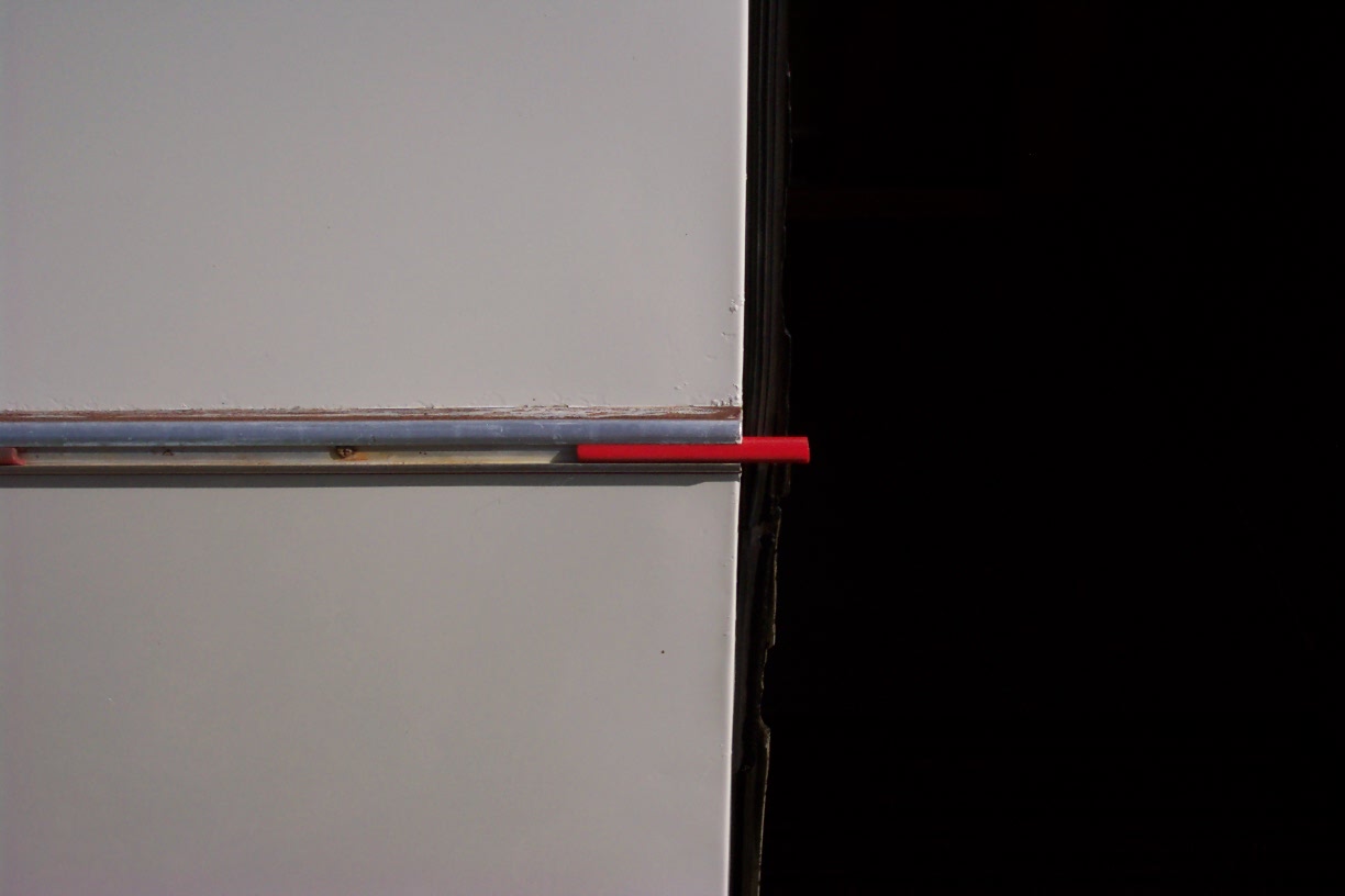

amis éribistes, bonjour. qui sait où je peux me procurer cette garniture rouge de baguette pour une Pan des années 60? (voir photo)
les baguettes d'origine ont noirci et sont bonnes à remplacer. merci.

merci Jean-Louis, j'ai envoyé ma demande de garniture rouge pour baguette latérale (2 x 10 m) chez Narb. Acc. j'attends la réponse.
merci Boss, j'ai commencé à démonter les vis de fixations de baguettes. les vis (3 x 17 mm?) sont bien oxydées et fragiles. opération délicate: il faut cureter l'empreinte des têtes de vis. j'attends un peu avant de les remplacer. elles ne risquent pas de se sauver tellement elles sont accrochées à la "misère".
le silicone ... tu parles de mastic pour étanchéité. exact?
j'ai démonté un bout de garniture de baguette basse et je suis étonné d'avoir les vis apparentes (montées sur la garniture/voir photo). la baguette est rivetée à la tôle et la garniture est posée en creux. est-ce normal/correct?
la garniture de baguette latérale ne doit glisser terrible si on tire. quelle est la meilleure façon de la déposer? extraction au tournevis?
... formule magique?
à bientôt, Phil

Re: Garniture ROUGE baguette latérale
??? ils ont ce joint chez Narbonne ??? je m'étonne !
Attention à ne pas commander le joint rouge fin qui fait le tour des fenetres ou encore le rail de toit .
Perso j'ai du commander en allemagne , chez Alt-eriba.de , et ça nous a couté moins cher qu'en passant pas un concessionnaire Eriba .
Pour le retirer , attend de recevoir les neufs déjà , et tire dessus ! tu peux t'aider d'un tournevis mais attention au rebord de maintient qui est très fragile !
le remontage est bien plus fastidieux !!! j'te raconte pas les ampoules au bout des doigts !
Bonsoir ,Moi c'était le joint bombé qui fait à peux près 12 millimètres de largeur....
En le mettant d'un côté et avec un tournevis plat c'est lidéal.....
Jean Louis.
Jean Louis.
crumb66
exact J-Louis, c'est bien celui qui fait 12 mm de large. tournevis plat et patience me semblent requis. j'attends avant de lancer le démontage.
salut
sur ta photo , il me semble que le joint de ceinture est aussi fin que celui du haut ou d'autour des fenêtres ?
moi je parle de celui là http://www.alt-eriba-register.de/html/e ... en_15.html
c'est celui là que j'ai du mettre en bas et au milieu de ma pan de 69 et aussi celle de 71
a ne pas confondre avec celui là
http://www.alt-eriba-register.de/html/e ... en_14.html
