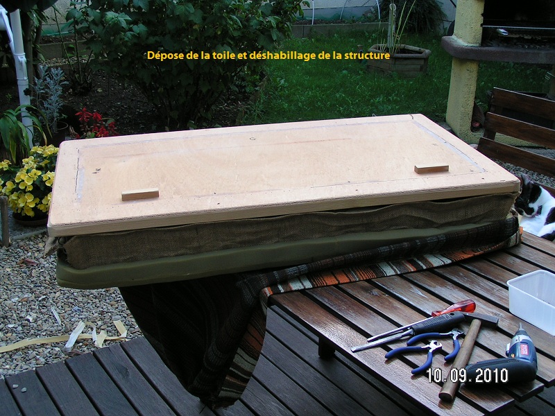

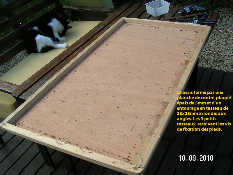

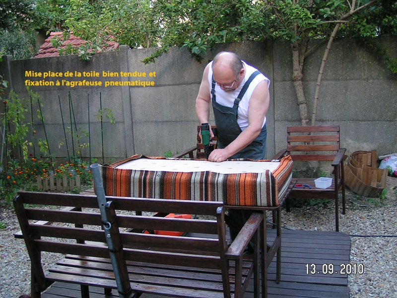

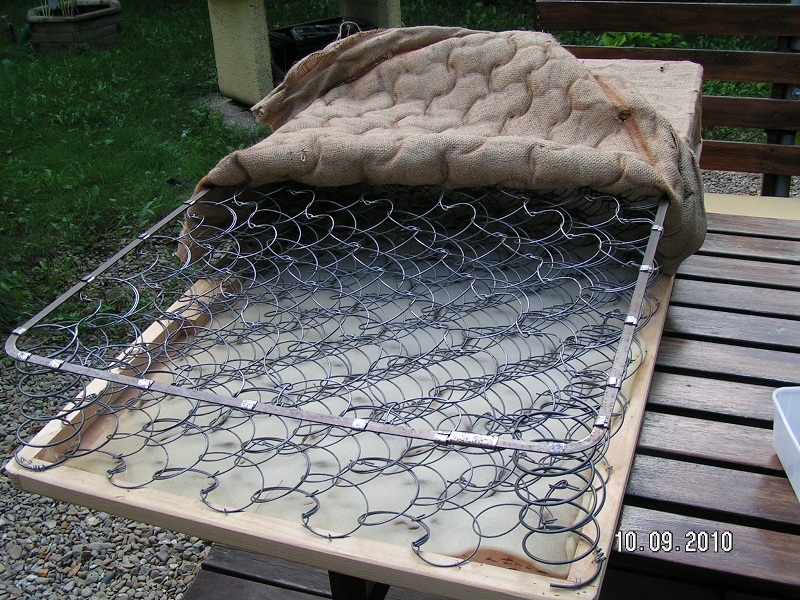

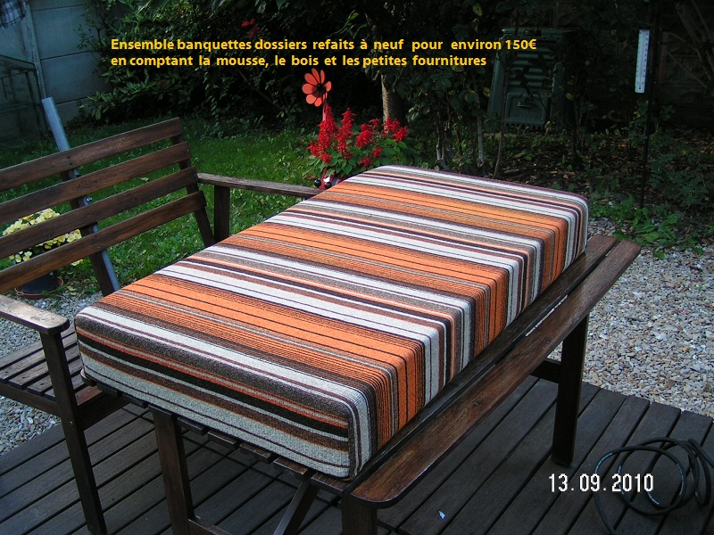

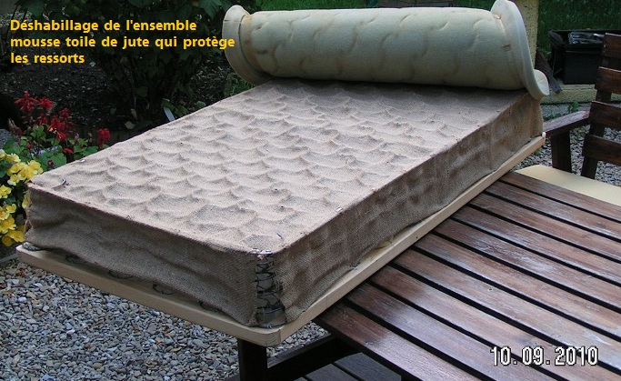

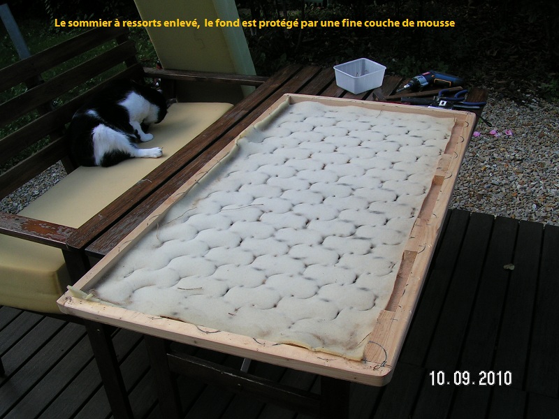

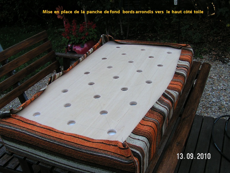

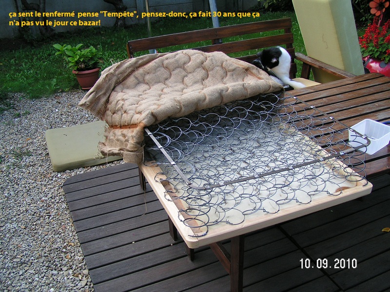

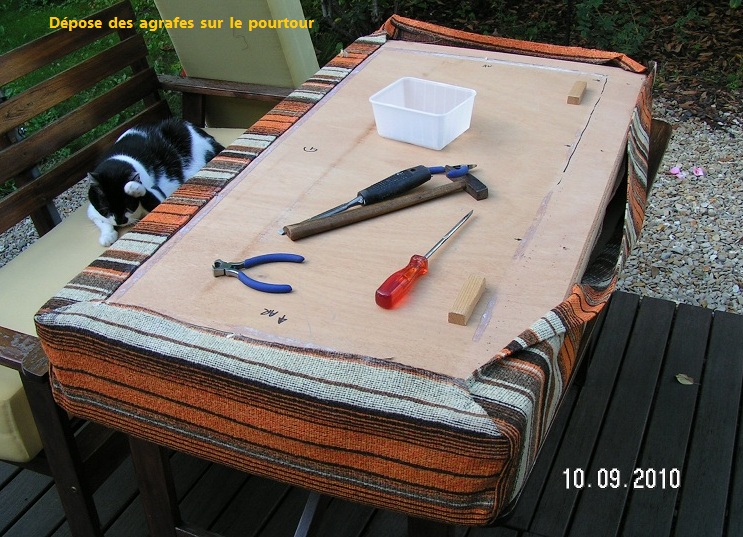

Bonjour, ne supportant plus d'avoir les côtes labourées par les ressorts des banquettes et ne souhaitant pas faire de transformations irréversibles dans notre "Pan Familia" 1980, j'ai opté pour la réfection totale des banquettes et dossiers composant le lit arrière par des matériaux plus modernes sans pour autant casser le look rétro de notre cagouille! Je vous en fais profiter

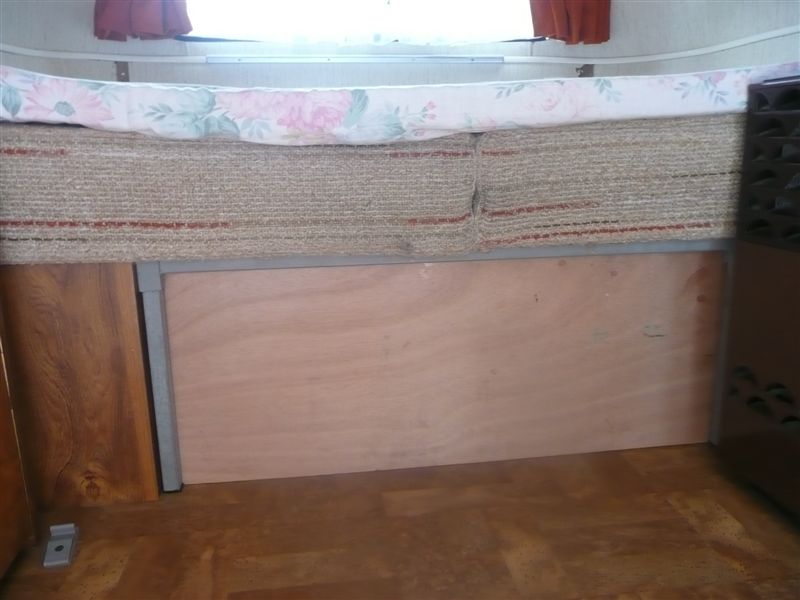

Pour continuer sur le sujet du rangement, et pour gagner de la surface sous le lit devenu permanent voici ce que j'ai fait dès l'achat de ma
Triton en 2002.
J'ai démonté les pieds d'origine (que j'ai conservé dans un coffre) des banquettes et j'ai confectionné des pieds en tube carré, fixés transversalement, qui coulissent dans un U vissé en partie supérieure (on peut aussi rajouter des U en partie basse).
L'ensemble très facilement démontable pour remettre en position d'origine.
Pour faire butée, j'ai posé un contre-plaqué en façade derrière les tubes pour que les objets ne se "promènent" pas en roulant.

Je pense faire le même travail que toi !
Dans quelle endroit as-tu acheté la mousse? J'ai vu les prix sur internet, les prix sont horriblement cher !
- Messages : 8328
Re: Restauration banquettes Eriba anciennes
06.08.33.15.40-
Fifou
- Messages : 12
- Enregistré le : lun. 2 mai 2011 17:59
- Modèle de caravane : Cherche Puck
- prénom : fifou
- Localisation : 06
Le bois de 15mm d'épaisseur n'est pas trop lourd à l'utilisation ?
- Messages : 11978
Bonsoir fifou, vaut mieux 15mm et costaud, qu'un 8mm mer.......que, ce ne sont pas 400gr supplémentaires qu'il faut tenir compte mais la solidité, Hymer a tendance à l'oublier.....
Bonne soirée, BINBIN.
