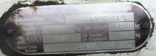

Dis nous si c'est bien écrit dessus 120 SR

merci pour l'eclaté mais ou est ce que je trouve cette ref ??????
Messages : 8329
Re: Soufflet pour Puck
Re,
Tu dois avoir une plaque de ce genre sur ton timon avec la référence dessus
regarde en bas de la poignée de frein
niva 56
Message non lu par niva 56 »
:snif: :snif: :snif: non j'ai absolument rien sur mon timon meme pas la trace des rivet qui tienne cette plaque :pleur4: :pleur4:
Messages : 8329
Ton timon ressemble fort à l'éclaté que je t'ai mis ci-dessus ;-)

Le timon est comme sur l'eclate mais pas comme sur ta photo
voici ce que j'ai
Message non lu par nicolagaffe »
Ton timon est le meme que le miens 120R (proche du 120SR) identique pour le soufflet, en fait ton soufflet est tenu a l'AV par un jonc en metal.
J'en ai acheté un chez Malbert. Cher mais conforme a l'origine.
sur ton timon , le numero gravé (qui semble bien limé) sur le dessus est ton numero de serie ( identique a celui de la plaque constructeur )
tu peux voir le sujet pour le demontage et le remplacement du verin ici :
http://forumeribatouring.com/viewtopic.php?f=21&t=2718
