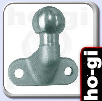

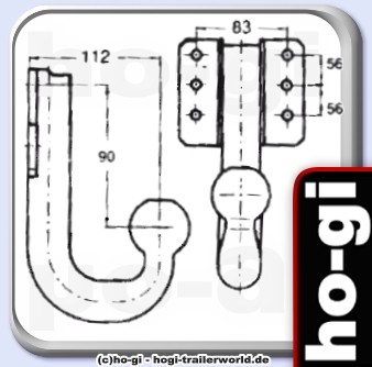

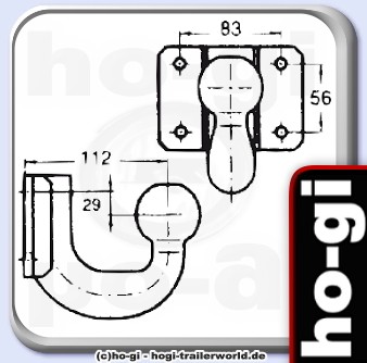

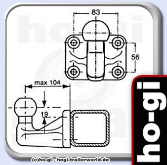

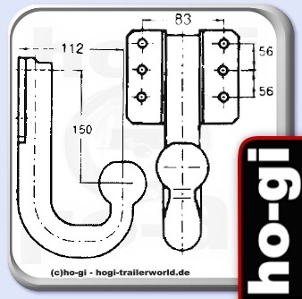

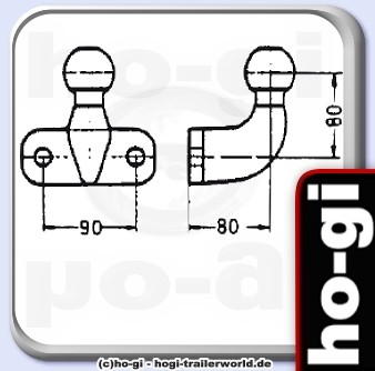

Voici divers produits qui permettent une accroche à diverses hauteurs : http://cgi.ebay.de/ws/eBayISAPI.dll?Vie ... =WDVW&rd=1
Re: Boules d'attelage
Attention depuis quelques années les constructeurs montent des attelages soit disant CEE
() col de cygne, donc non réglable en hauteur si bien que d'une marque à une autre tu peux avoir 10cm de différence!!!!!!!!!!!!

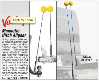

quelques curiosités américaines trouvées à l’adresse suivante :
http://cabelas.dirxion.com/
dans leur catalogue en ligne "Auto".
Une des aides à l'attelage est déjà passée dans le forum, l'autre avec ses boules indicatrices est facile à adapter.
Les supports de boules ont des réglages de hauteur importants.
La tête d'attelage à machoires articulées me semble une idée un peu compliquée, mais l'attelage devient presque automatique
- Aide à l'attelage.jpg (43.75 Kio) Vu 15315 fois
- Autre aide à l'attelage.jpg (27.13 Kio) Vu 15315 fois
- Fixation de boule.jpg (83.74 Kio) Vu 15315 fois
- Autre fixation de boule.jpg (63.05 Kio) Vu 15314 fois
- Tête d'attelage bizarre.jpg (30.49 Kio) Vu 15312 fois

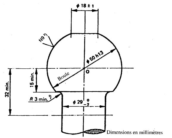

Voici la Norme Européenne : http://eur-lex.europa.eu/LexUriServ/Lex ... 101:fr:PDF
à partir de la page 22
